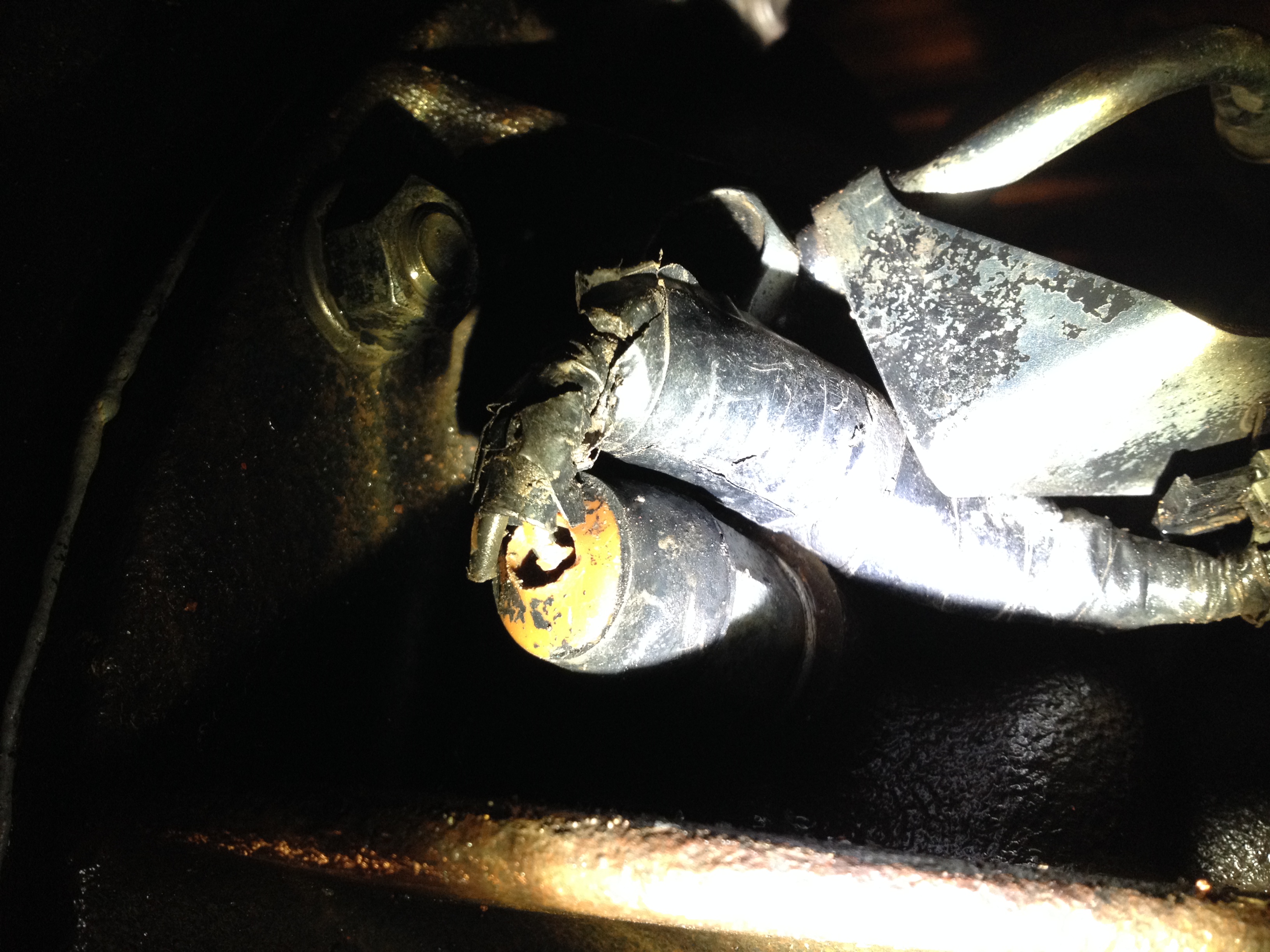

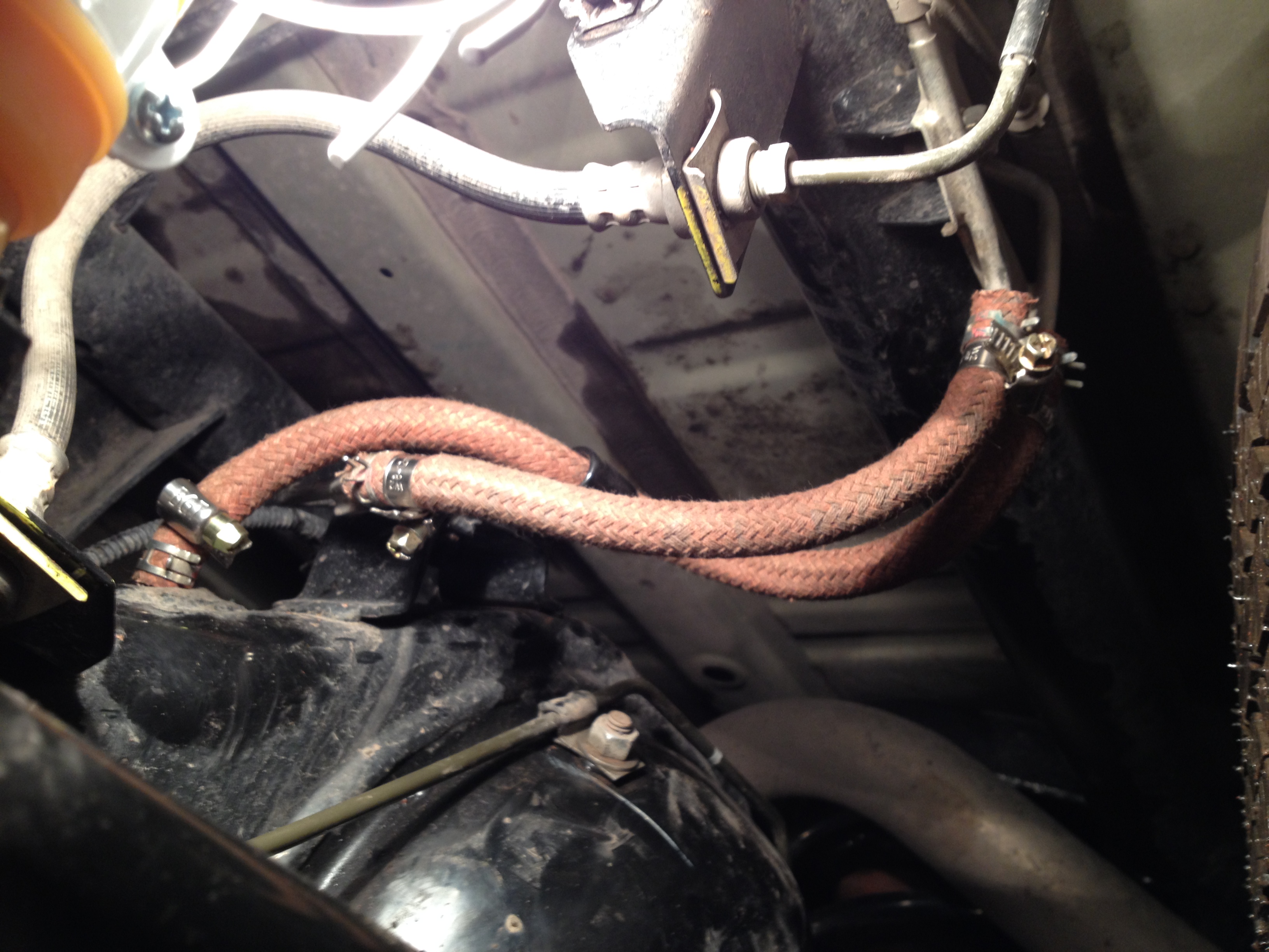

А я вот такие шланги поставил
При замене масла в заднем мосту обнаружил порыв обоих шлангов.
Как писалось выше, вероятнее всего после зимних морозов.
Т.к. блокировку зимой использовать не приходилось, и под низ не заглядывал,
то порыв обнаружил только сейчас.

После замены шлангов попробовал включить БЗД.
Компрессор качает 3 сек, выключается, контрольная лампа БЗД продолжает мигать.
Вперед-назад пробовал- ничего, та же ситуация.
Прочистил сапуны-грибки, продул компрессором БЗД шланги- ничего.
После этого вывесил задний мост, пытаясь узнать, блокируется задний мост или нет.
Итак, при вывешенных задних колесах и нажатии кнопки включения происходит следующее:
Компрессор включается на 3 сек., держит.
Далее при прокручивании заднего колеса происходит повторное включение компрессора примерно на 0,5-1 сек.
Колеса блокируются, лампочка продолжает моргать.
При дальнейшем осмотре датчика БЗД был обнаружен обрыв одного провода, прямо под корешок.
Причем канал, куда входит провод, плотно залит мастикой.
Из всего делаю вывод, что причиной моргания лампочки включения БЗД является именно оборванный провод,
т.е подтверждение сигнала о включении БЗД на панель приборов не приходит.
Придется ждать отпуска и поездки к оф.дилеру для замены датчика.

Re: блокировка заднего дифференциала
Насос работает и качает только в момент нарастания давления до определенного уровня. Как только давление создалось - то насос сразу отключается и мониторит это давление. Если давление упало, например из-за стреснутых шлангов, то опять насос автоматически включается и подкачивает до нужного давления. Как только накачает - сразу отключается.kuzhbal писал(а):Сапуны на насосе и на мосту чистые (продувал). Снимал насос - работает качает, но блокировка всё равно не отключается. При отключении насоса нагнетённый воздух должен через него уйти или как? Может электроника мозги парит?
Поэтому мониторинг водителем состояния шлангов очень прост. Нужно включить межосевую блокировку, чтобы лампочка межосевой не моргала и... выключить двигатель. Потом включить зажигание и не заводить мотор. В этой тишине нужно включить кнопку задней блокировки. Насос, при исправных шлангах, должен отработать 3-5 секунд и отключиться.
Не важно при этом, перестанет моргать лампочка БЗД или нет. Факт в том, что насос должен замолчать.
Если в этой тишине мы выключим кнопку блокировки, то услышим негромкий пшик. Это насос выпустил воздух и стравил давление.
Если при неработающем насосе, но при созданом давлении, запустить двигатель и включить заднюю передачу, то лампочка БЗД должна сразу загореться постоянным светом и перестать моргать.
Если насос не сбрасывает давление по команде водителя, то, как сказали выше, наверное придется менять сам насос...
