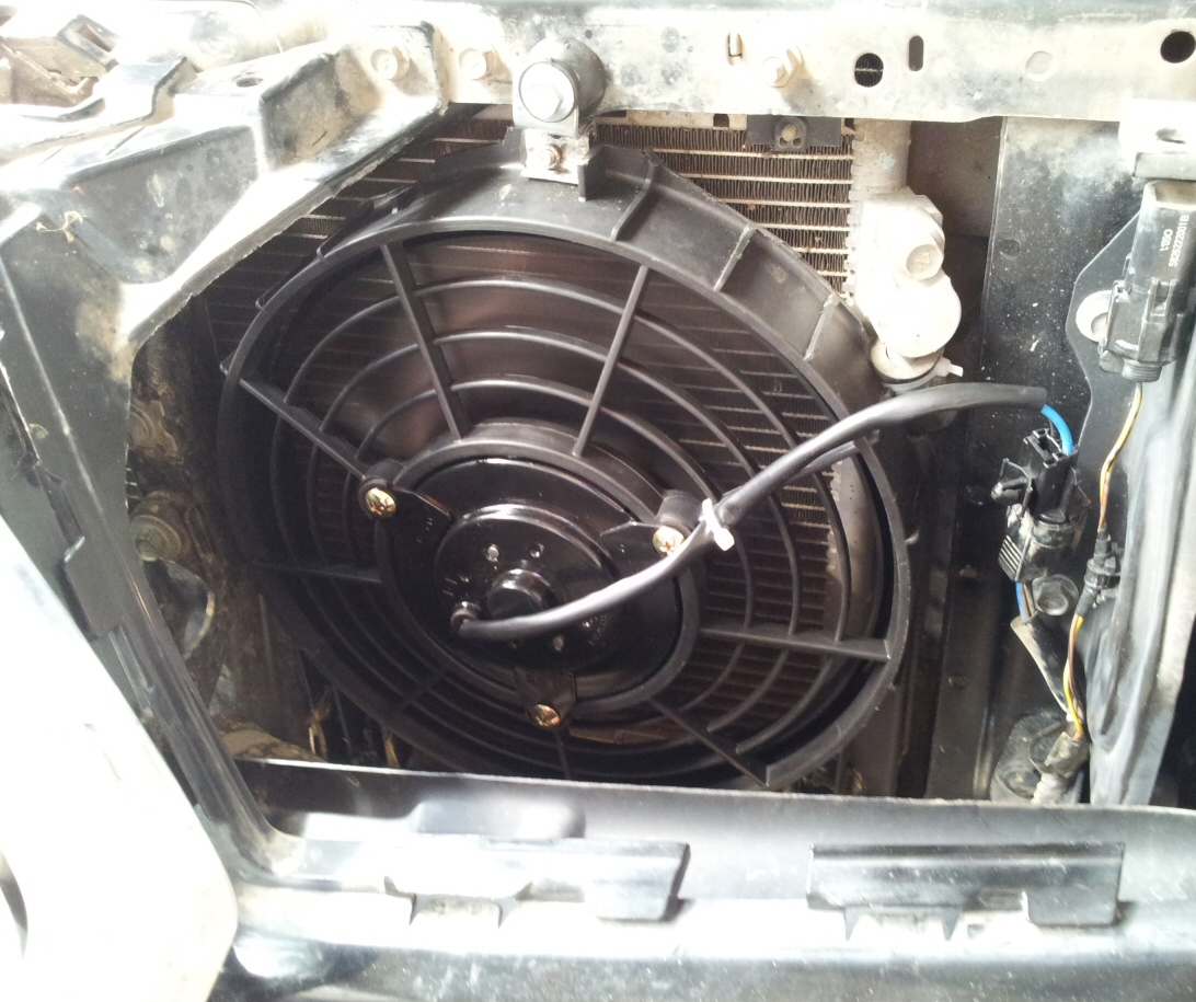

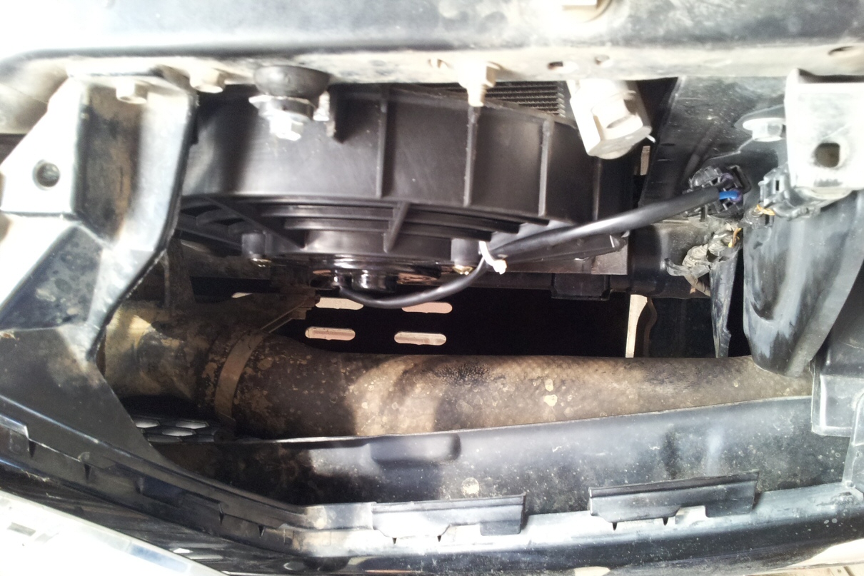

Поставил Onnuri GCFK018 с допиливанием креплений. Цена 2350.
Крепление сделал так, чтобы вентилятор стал на пару сантиметров ближе к радиатору по сравнению со стандартом и перед ним осталось место для допрадиатора АКПП.
Включается сразу при включении климата. На климате обычно стоит 24, температура за бортом сейчас в районе 30. Включения по температуре движка пока не замечал. А она у меня часто бывает 94-98.
