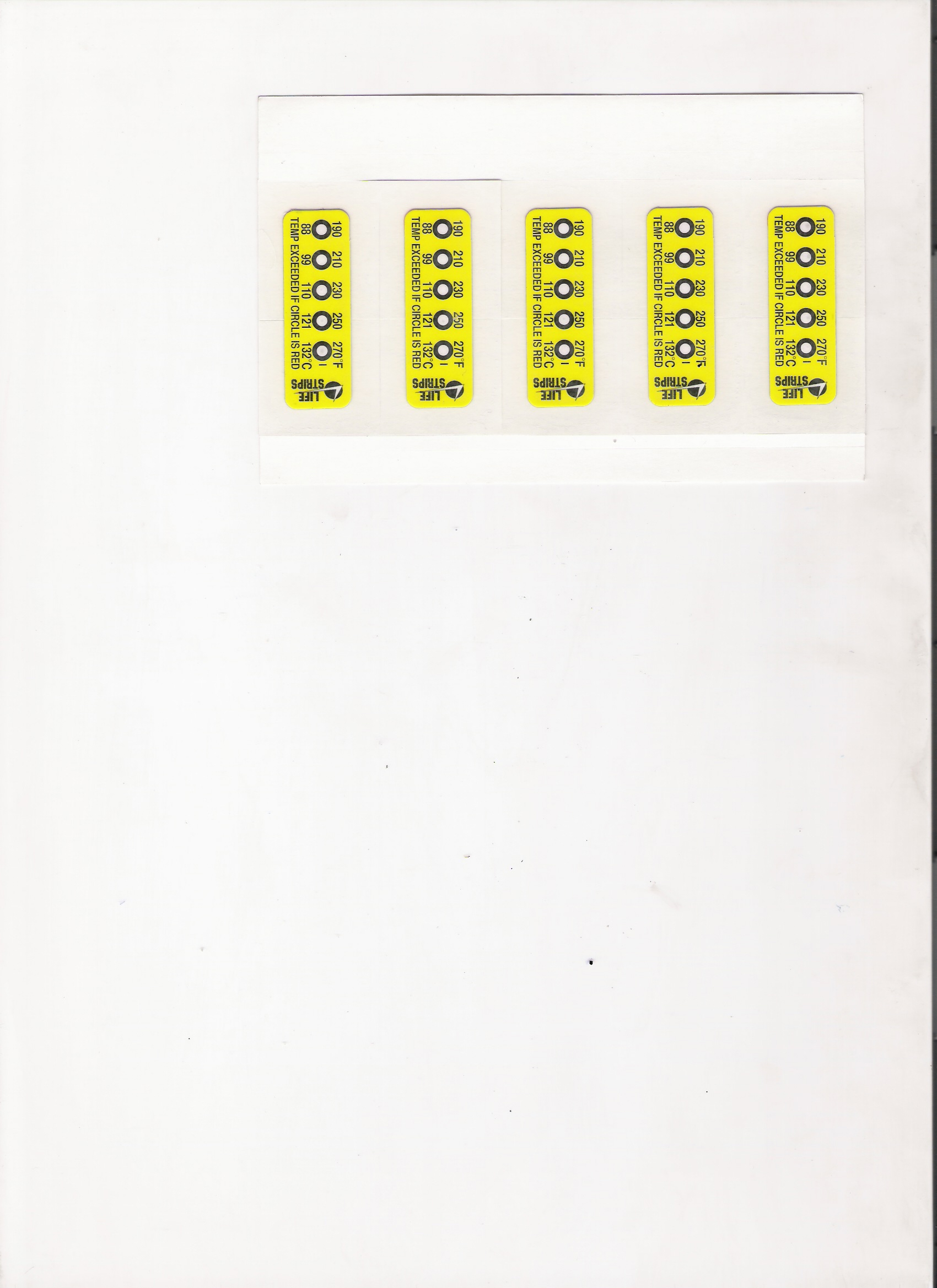

Вообще то для проверки перегрева АКПП есть специальные стикеры. Наклеиваешь на поддон и покатавшись, смотришь, какой из них сработал. Там уже и думать - надо вам заморачиваться с радиатором или нет. Да и ОД показать можно - может прекратят бездумно снимать радиаторы всем и вся.
