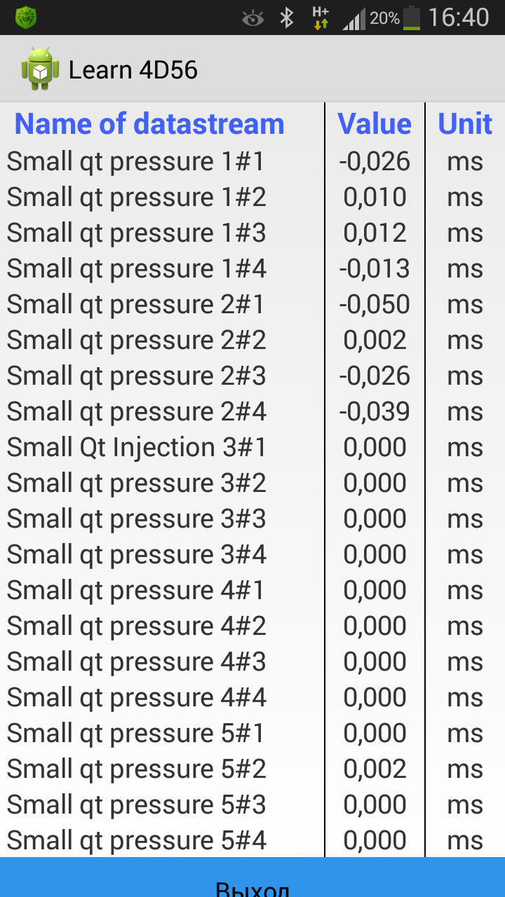

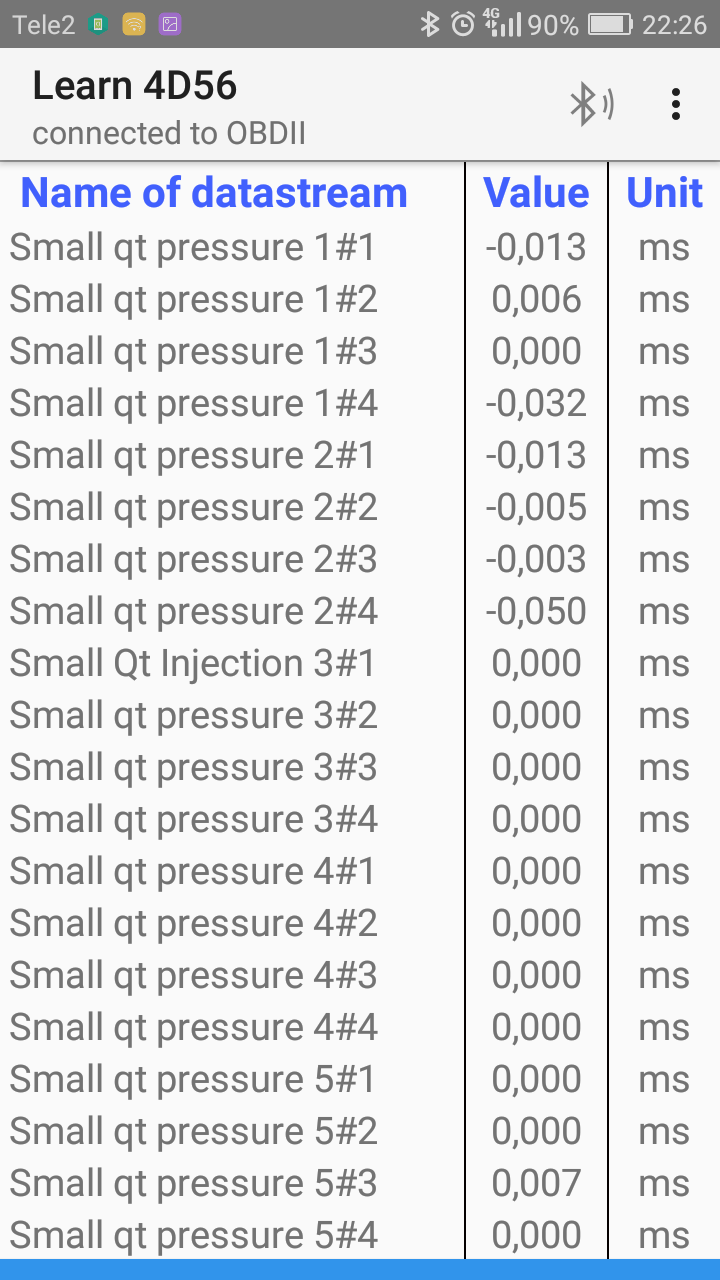

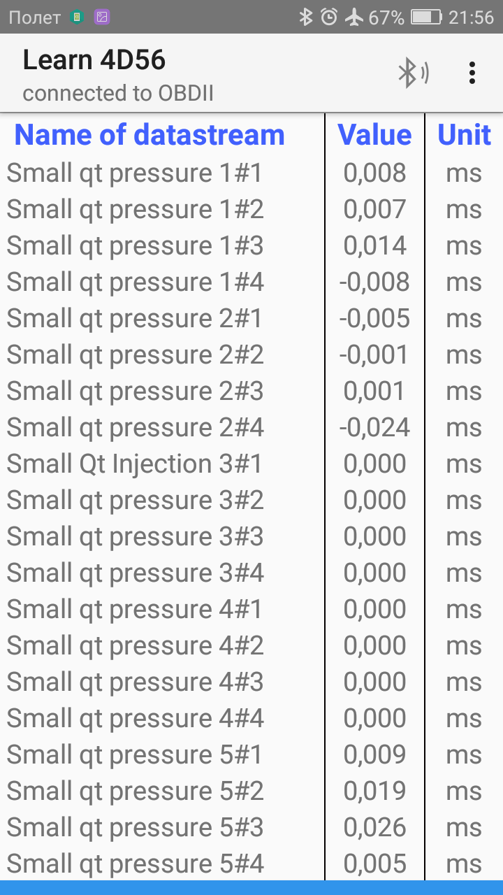

Уважаемый cintakc, Благодарю Вас за вашу программу обучения мал впрыску. Летом делал обучение версией 1.0.4. У меня самсунг галакси S3 на андроид 4,3. Всё было отлично с первого раза (лог я выкладывал в этой теме. На данный момент установил вашу версию 1.0.5. Прога запустилась с третьей попытки хотя соединение было с ELM. Но те не менее обучение прошло без сбоев, только одно напрягло и хочу об этом спросить. Когда обучение шло на оборотах 1200, то движёк как бы троил и это при первом и втором повышении оборотов программой в процессе обучения (как я понял циклов по изменению оборотов ДВС два). Завершилось обучение штатно.
Скажите так и должно быть или у меня есть проблемки?
Лог прилагаю.
За Ваш труд хочу отблагодарить Вас финансово, куда можно перевести?
Добавил ещё скриншот форсунок.
Лог прилагаю.

я думаю все прошло нормально, а то что при большом давлении подтраивает во время обучения,Анатолий61 писал(а):Уважаемый cintakc, ...Но тем не менее обучение прошло без сбоев, только одно напрягло и хочу об этом спросить. Когда обучение шло на оборотах 1200, то движок как бы троил и это при первом и втором повышении оборотов программой в процессе обучения (как я понял циклов по изменению оборотов ДВС два). Завершилось обучение штатно.
думаю так и должно быть, блок эбу сам задает такие режимы нагрузки

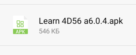

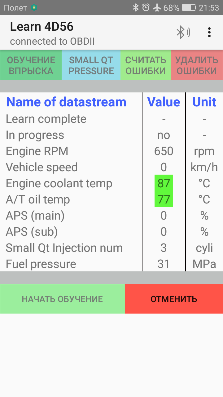

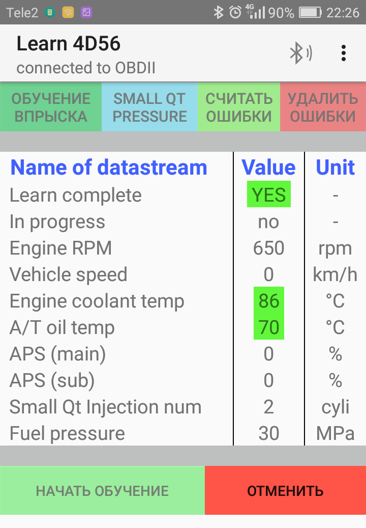

Версия а6.0.4 на 6 андроиде не работает.
Находит и подключается к адаптеру. Находит ошибку и стирает, кнопка обучения становится активной. При запуске обучения ничего не происходит.

если ошибки читает, значит подключается нормально
если не начинается обучение, может не выполняются какие-то условия для начала обучения
посмотрел выше, на предыдущей версии для 6 андроида у вас проходит обучение
я проверю еще раз новую версию для а6

Re: ELM 327
cintakc, работает версия 1.0.4 от 4 мая, но она как я понял для 4 и 5 андроида.
Сегодня еще раз попробую.

Re: ELM 327
а какая ошибка, когда удалить ошибку, то вообще желательно выключать
зажигание на минуту и потом снова читать ошибки
вот в вашем посту, подписано v1.0.4 идет, но по картинке это с 6 версией андроида
потому, что на скрине в верхнем правом углу значок блютуз есть
http://pajero4x4.ru/bbs/phpBB2/viewtopi ... 8#p2487778

Re: ELM 327

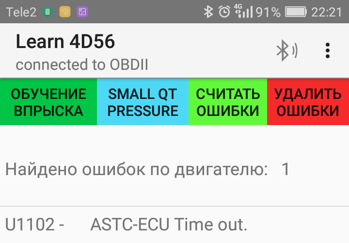

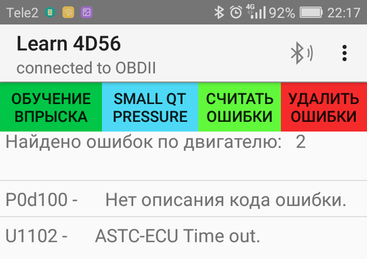

Попробовал снова эту версию, обучение прошло после выключения зажигания и повторном запуске. В прошлый раз это не помогло. Когда обучение не запускалось была одна ошибка, с двумя запустилось. Что можно проверить по первому скриншоту?
cintakc
- Сообщения: 1188
- Зарегистрирован: 15 янв 2015, 15:25
- Мой автомобиль(и):: Toyota
- Откуда: Спб
- Благодарил (а): 114 раз
- Поблагодарили: 406 раз
Re: ELM 327
ошибки U1100, U1102 обе не значащие, возникают из-за влияния адаптера на кан шину
первая ошибка правда расшифрована неправильно из-за ошибки в программе, это я исправлю

Друзья, кто нибудь дайте инфу как должны выглядеть цифры корекции форсунок в идеальном состоянии и каков может быть допустимый разбег в цифрах. Или дайте ссылку где это почитать.

Никаких идеальных цифр не существует.Анатолий61 писал(а):Друзья, кто нибудь дайте инфу как должны выглядеть цифры корекции форсунок в идеальном состоянии и каков может быть допустимый разбег в цифрах. Или дайте ссылку где это почитать.
- Lukich111
- Сообщения: 3434
- Зарегистрирован: 16 янв 2011, 18:48
- Двигатель:: Бензин
- Мой автомобиль(и):: H-D Sportster 1200, +-самокатик(был) , 3 моноколеса
- Откуда: С-Петербург
- Откуда: C-Пб-(Мурманск)-
- Благодарил (а): 97 раз
- Поблагодарили: 233 раза
Re: ELM 327
Ну почему же, идеально это 0.000 , но так не бывает в жизни. У некоторых 0.000 показывает, но судя по всему, в тех случаях что то с обучением не так. Пределы даны в Воркшоп Мануал, группа 13.
