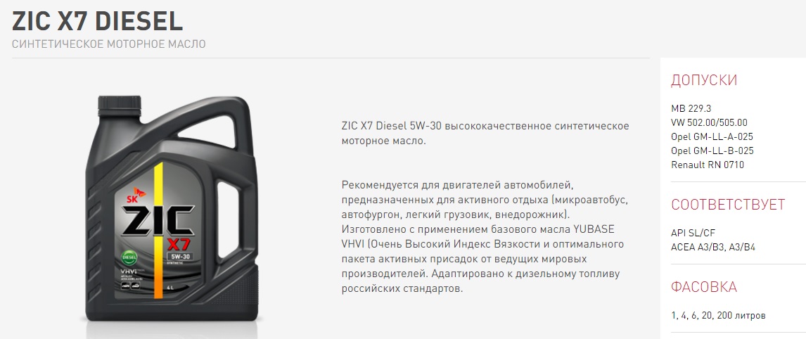

Откатал три замены масла на Лукойле.
Две на Люксе, третью - на Genesis
Нормальное масло. И не дорого, учитывая что в этот двигатель надо лить ведро масла.
На следующую замену взял ZIС X7 Diesel.
В автодоке 20 литровый бочонок обошелся в 4400р., что в два раза дешевше Лука.

Я тоже езжу на Луке, Генезис Армотех A5/B5. Переходить с него не планирую. Это золотое дно.
Что касается цены на Зик, ну, во-первых, что-то дешего, и во-вторых, оно не скажу что хуже, но уступает Генезису Армотеху A5B5.
Сколько же оно в Корее стоит, что с растаможкой получается как Лукойл. :*SCRATCH*:
Все-таки сыграл в тебе дух веры, что иностранщина, значит хорошее. :;D:
Настораживает то, что нигде о характеристиках этого масла не пишут. Скорее всего тотже заезженный мобил, только удешевлен в присадках.
Я бы не стал пользовать.

эДешево, потому что фасовка 20 литров.
По параметрам уступает Армотеку, но для нашего двигателя полностью соответствует требованиям.
Не понял при чем тут мой дух веры?
Лукойл - хорошее масло, но если этот ЗИК в два раза дешевле Лука, и Зик соответствует требованиям, тон зачем переплачивать я буду?
Характеристики всех масел и результаты их анализа неоднократно рассмотрены на ойлклубе.

На ойклубе тоже не нашел хракатеристик.

PadgeM писал(а):На ойклубе тоже не нашел хракатеристик.
Вот с сайта производителя
Классификация API SL/CF
Плотность при 15°C, г/см3 0,85
Кин. вязкость при 40°С, мм2/с 68,5
Кин. вязкость при 100°С, мм2/с 11,6
Индекс вязкости 165
Температура вспышки, °С 235
Температура потери текучести, °С -40
Щелочное число, мг КОН/г 10,2
вот обсуждения масла на ойлклубе
там же результаты анализов свежака и отработки
http://www.oil-club.ru/forum/topic/2282 ... sel-5w-30/
