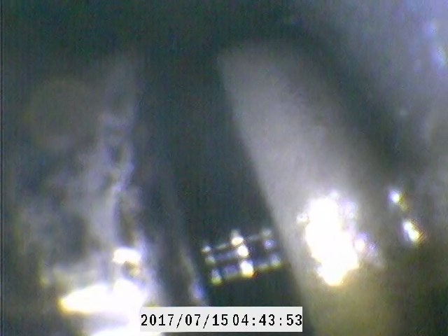

Недавно появился какой-то металлический призвук при работе движка на холостых.
Пробег приближается к 150 тыс.км.
Залез внутрь с эндоскопом... и вот что увидел: На фото - шток натяжителя цепи. Щель, где видна гребенка, меньше 5 мм, в нее не пролазит камера (диаметр 4.5 мм).
Пластик на верхнем успокоителе на месте и почти не попилен.
Выходит, что цепь пока еще рано менять?
З.Ы:
З.Ы:
- посмотрел еще раз. Это не "гребенка". это так свет от осветителя камеры играет на полированных поверхностях ...Щель, где видна гребенка

Незнаю что вы там смотрите, но на вашем моторе легко через горловину оценить наличие пластика верхнего успокоителя. Если он на месте то косвенно еще рано лезть внутрь, хотя пробег говорит о том что пора регулировать кулачки грм. А вот если его нет, то это верный признак того что уже пора задумываться о цепи, но предварительно необходимо поднять кк и там уже оценить схождение ветвей, если оно близко к 9 мм, то замена неизбежна в ближайшее время, если более указанного предела, ставите новый успокоитель и собираете деньги на замену. При повторной поломке успокоителя меняете цепь.

Решил видеоэндоскопом посмотреть, насколько выдвинут шток гидронатяжителя цепиSmoAG писал(а):Незнаю что вы там смотрите,
И на фото - зазор, на сколько отошел успокоитель цепи, который толкает шток натяжителя.
Это смотрел - пластик верхнего успокоителя на месте и почти не попилен.SmoAG писал(а):легко через горловину оценить наличие пластика верхнего успокоителя. Если он на месте то косвенно еще рано лезть внутрь,
SmoAG писал(а):пробег говорит о том что пора регулировать кулачки грм.
Это уже в ближайших планах
Судя по тому, что я увидел, схождение ветвей еще далеко от 9 мм....SmoAG писал(а): ... предварительно необходимо поднять кк и там уже оценить схождение ветвей, если оно близко к 9 мм, то замена неизбежна в ближайшее время, если более указанного предела, ставите новый успокоитель и собираете деньги на замену. При повторной поломке успокоителя меняете цепь.

Купите, новую прокладку "натажителя" цепи, снимите его, посмотрите на каком "зубе" вылет! И сделаете выводы. Делов на пять минут! Два болта открутитьСудя по тому, что я увидел, схождение ветвей еще далеко от 9 мм....
