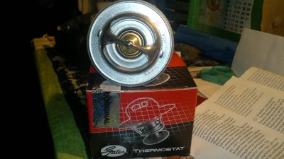

Армеец писал(а): Ну фото достаточно качественное, спецом фоткал чтоб было видно ацуцтвие дырочки. ::-:
Ищи ее где-то здесь, под этой металлической хренью,
жаль фото не могу сделать, нет под рукой ни термостата, ни фотика....
Эта дырочка не производственный брак - так и было задумано!!! ::-D:

Есть дырочка, есть! :*BRAVO*:
При подробном разглядывании увидел, что она сквозная. Сначала даже подумал, что отверстие, а присмотрелся - нет, дыыыыырочка ::-D:

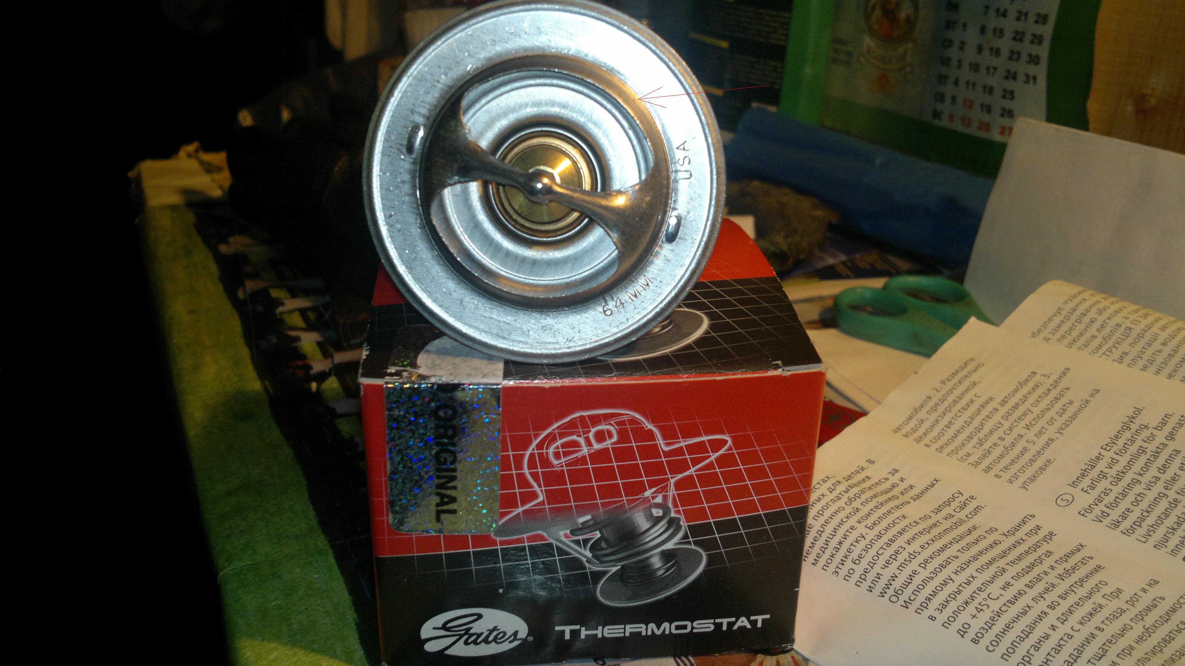

Напишу сюда, т.к. обсуждение здесь зародилось-велось.
В общем, съездил и поменял термостат на ранее озвученный здесь Гейтс с дырочкой ::-D: Ну и ОЖ, раз её всё равно сливать.
Во-первых, родной термостат действительно выглядит монументально, в отличие от Гейтса, который похож на з/ч от жигулей. Во-вторых, в родном действительно нет ни одной дырочки.
О главном. Температура снизилась. Теперь нормальная по городу - не выше 91 градуса. По трассе много не ездил, но где-то 89 при равномерном движени. Под горку ниже 88 не опускается, зато и в горку ВООБЩЕ не растёт. Ну, до 90, а то и НАОБОРОТ падает - видимо, из-за блокировки муфта сильнее охлаждает. Т.е. средняя температура двигателя теперь 89-90, иногда до 91. Я просто счастлив :*YAHOO*:
Посмотрим ещё как при длительной поездке будет и при большой жаре, но там и муфта будет помогать, и ГТ на блокировке. В общем, есть ощущение, что по-крайней мере на лето - Гейтся то что доктор прописал :*VICTORY*: На зиму посмотрим, если чо - картонку никто не отменял ::-D:
А вот коробка греется, и чем больше ездишь - тем больше. Но сейчас её хотя бы радиатор охлаждает, и это тоже заметно. Посмотрим, как на трассе на круизе будет - надеюсь, что термодинамическое равновесие с радиатором установится, и будет коробка не горячее 89.
Так что вот так, Napic ещё раз огромное спасибо за наводку :*THANK*:

CoolBDW писал(а): О главном. Температура снизилась. Теперь нормальная по городу - не выше 91 градуса. По трассе много не ездил, но где-то 89 при равномерном движени. Под горку ниже 88 не опускается, зато и в горку ВООБЩЕ не растёт. Ну, до 90, а то и НАОБОРОТ падает - видимо, из-за блокировки муфта сильнее охлаждает. Т.е. средняя температура двигателя теперь 89-90, иногда до 91. Я просто счастлив :*YAHOO*:
Ну и отлично. :)
Назад ставить заглушку не надумал? ::-D:
И вопрос появился. То что у тебя температура упала это из-за замены термостата на исправный или из-за того, что воздушная пробка ушла? :*PARDON*:

Napic писал(а): И вопрос появился. То что у тебя температура упала это из-за замены термостата на исправный или из-за того, что воздушная пробка ушла? :*PARDON*:
Да вот тоже не знаю. Оно и так может быть, и эдак тоже. Но всё равно, изначально температура была стабильной, но стабильно более высокой. Скачки только весной начались, поэтому не думаю, что была пробка, иначе под нагрузкой бы грелась с тем же FGC ого-го, а такого не было.
Т.ч. грешу именно на термостат.

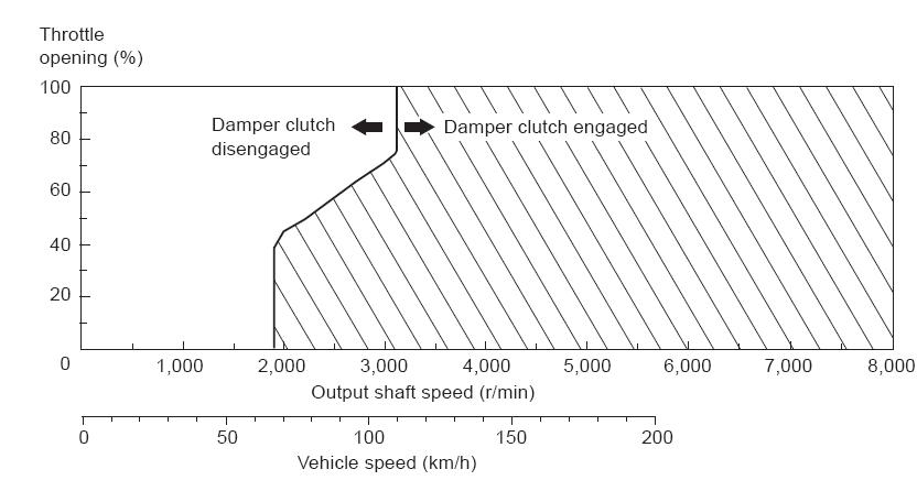

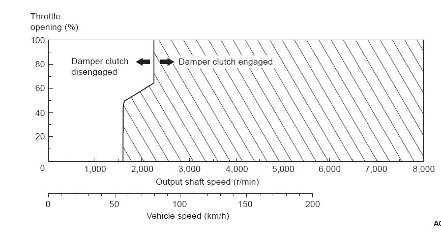

Vistereos писал(а):Не хочу флудить, но в соседней ветке так и не получил ни от кого комментариев. Ребят, может здесь поможете?
"Так при какой все ж таки скорости на 5й передаче происходит блокировка ГТ?, т.к. вчера наблюдал:
Это блокировка пятой передачи
А вот это - четвертой (только если выбрать 4 передачу в ручном режиме )
Но на практике у меня снимается блокировка пятой передачи при скорости 120 км/ч если посильнее давануть на газ, но потом, по мере разгона, опять встает в блокировку....
Так что графики верные, но на практике есть нюансы
