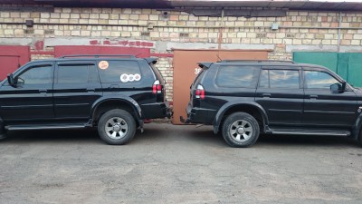

Ну, вот и я наколхозил с амортиками и пружинами :) Аморики каяба газ от п2 спереди, и аммо от газель некст, и пружины автоклаксон от коротыша. Проехал правба 50км только, но доволен как слон, машина стала монолитнее что-ли :)

поставил я на днях пружины от П2 длинного, для сравнения на фото родная пружина и от П2

Re: Пружины и амортизаторы на Спорт. (Бюджетный лифт)
Сообщение Александр-_- »
после установки нос клюнул, полез к торсионам, болты были затянуты уже около 7см, а зазор на верхнем отбойнике был см3. Поэтому снял торсионы, оголил шлицы все 4 края, промыл дизелькой, промазал солидолом, и заново собрал. Сначала мерял чтоб на 2 шлица переставить, но решил что много, и переставил всего на один. После чего, на болт правого торсиона накрутил гайку без домкрата, а на левый торсион пришлось немного прижать рычаг торсиона домкратом, чтоб накрутить гайку. Потом сделал шаблон длинною 2см и по нему регулировал зазор от резинки верхнего рычага до отбойника, оставил зазор 2см. И даже после регулировки торсионов, нос машины немного ниже.
