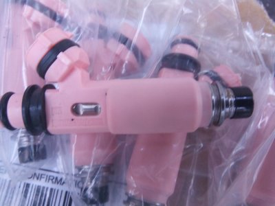

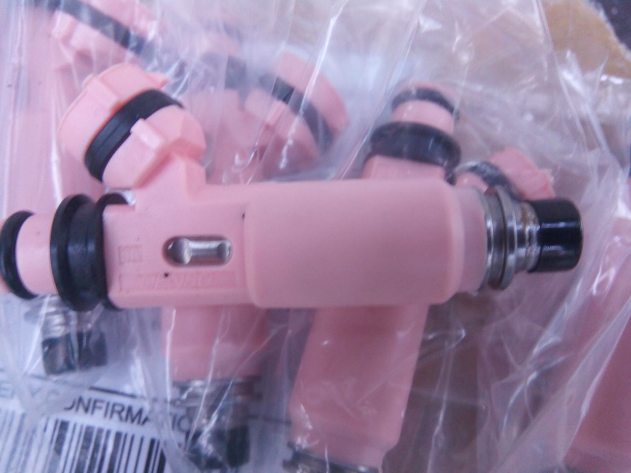

Победил заводку "на теплую". Если коротко, то помогла только замена форсунок.
Теперь по порядку...
Симптомы:
1. С утра всегда заводилась отлично
2. Завел, поездил. Заглушил и сразу заводишь - заводится
3. Завел, поездил. Заглушил, подождал больше 15 минут, заводишь - маслает секунд 5, только потом заводится. При этом из выхлопа первое время идет отчетливый запах бензина
Замечание. На паджеро спорт 1 нет режима вентиляции цилиндров (несмотря на наличие этого пункта в мануале). В такой ситуации он бы помог продуть цилиндры от переобогащенной смеси и завестись. На других паджерах он вроде есть и предусмотрен на случай залития свечей в морозы. Как он там включается (сам не пробовал, но действия вроде такие):
1. На заглушенной машине зажимаем газ в пол и держим нажатым
2. Крутим ключ. Топливо в систему в таком случае не подается, цилиндры вентилируются
3. Возвращаем ключ обратно, отпускаем педаль
4. Теперь уже можно пробовать заводить нормально
Что было сделано, но не привело к успеху:
1. Форсунки мыли на стенде. Факел отл. Давление держат отл (но это на холодную!)
2. Датчик температуры ОЖ
3. Бензонасос, сеточка, фильтр, мытье бака
4. Промывка всей топливной системы небезызвестной жидкостью
5. Свечи, катушки и ВВ провода
6. Адсорбер
Потом слесарь все же увидел на сканере, что льет одна сторона. Какая конкретно форсунка - программа не расшифровывает, показывает только сторону.
Варианты с покупкой БУ форсунок рассматривал, но не хотелось ввязываться в очередную лотерею.
Вариант покупки новых оригинальных форсунок отпал ввиду стоимости ~40 т.р.
Спасибо, Asuf, что подсказал про китайские магазины. На Алиэкспрессе поискал по номерам форсунок (MR507376 и 195500-4140) и нашел 2 объявления от одного и того же продавца. Продает форсунки на кучу машин и еще всякую электрику (https://www.aliexpress.com/store/171003 ... 0.0.T1ly2k). Утверждали, что тестируют форсунки перед продажей. На них действительно есть небольшие следы тестирования. Не восстановленные, а именно опробованные. На них даже написано Denso (не верится что настоящие, но все же. всякое бывает).
Итого, за 6 форсунок с доставкой я заплатил около 8000р. Пришли через 15-16 дней. Поставили - работает! Дополнительно на Экзисте заказал комплект MD087060 "Кольцо уплотнительное топливной форсунки нижнее" по 100р за штучку.
ЗЫ. Пока прошло всего 2 дня. Посмотрим как себя поведут со временем. У Asuf вроде тоже все ок, пусть дальше так и будет! Успехов, господа!

bumer76 писал(а): Как форсунки себя показали? Есть смысл покупать?
У меня и у Asuf все хорошо.
У 2-х других не очень. У одного все 6 были не рабочие, у второго 2 или 3 из 6 нерабочие (оба проверяли на стенде). Но есть мнение что они разрабатываются если их чуть подольше подержать на стенде, т.к. третий товарищ такое наблюдал. Я же свои не проверял и сразу поставил.
Есть еще момент. На днях вышел из строя ДПРВ (датчик положения распредвала). Слесарь хорошо шарит в электрике и говорит что такое иногда бывает из-за форсунок (он не знал что китайские). У форсунок в обычном режиме есть высоковольтный отскок, это нормально. Но если намотка в форсунке некорректная, то отскок может быть выше ожидаемого и пробивает ДПРВ через ЭБУ. Мне он что-то там напаял на ЭБУ чтобы больше не горел ДПРВ. Не ругайте ели в электро-терминах что-то напутал, я в этом не разбираюсь :geek:
Про свои китайские форсунки информацию обновляю тут https://www.drive2.ru/l/457310801443732376/
Я тоже брал с али, обошлись в 5400 для 6g72 24v. Все норм уже полгода.
