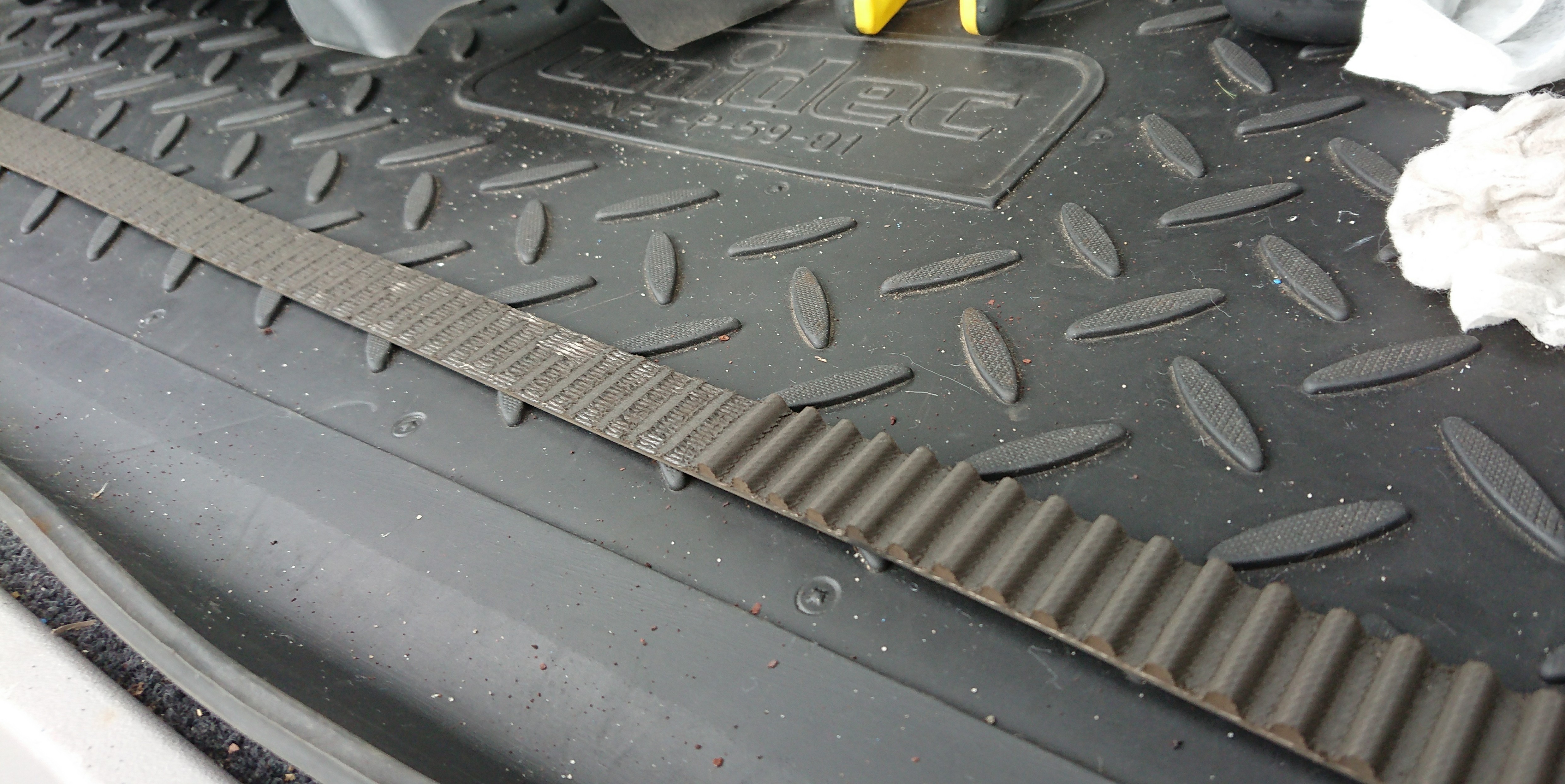

В общую копилку неприятностей с РБВ:
Пробег 80500, сегодня срезало половину зубьев, на трассе под Ригой. Благо тепло, светло и без дождя, да и заправка в 50 метрах оказалась. Спасибо форумной базе знаний, начитался
. Спокойно срезал, удалил РБВ и поехал дальше. Ремень ГРМ выглядит отлично. На 90ткм буду менять, РБВ верну однозначно, вибрации значительно сильней.

А, как ты это почувствовал?Turbocharger писал(а):В общую копилку неприятностей с РБВ:
Пробег 80500, сегодня срезало половину зубьев, на трассе под Ригой. Благо тепло, светло и без дождя, да и заправка в 50 метрах оказалась. Спасибо форумной базе знаний, начитался. Спокойно срезал, удалил РБВ и поехал дальше. Ремень ГРМ выглядит отлично. На 90ткм буду менять, РБВ верну однозначно, вибрации значительно сильней.

Думаю, так же как и всеChihPuh писал(а):А, как ты это почувствовал?Turbocharger писал(а):В общую копилку неприятностей с РБВ:

Прям такая ощутимая другая вибрация?Turbocharger писал(а):Думаю, так же как и всеChihPuh писал(а):А, как ты это почувствовал?Turbocharger писал(а):В общую копилку неприятностей с РБВ:
, неожиданно появилась вибрация и посторонние шумы в работе двигателя. После удаления ремня с остатками зубьев, стало значительно лучше.

Да, пока не удалил ремень с остатками зубьев, колбасило чувствительно. Потом почти как обычно, в диапазоне около 1000 об. ощущается.ChihPuh писал(а): Прям такая ощутимая другая вибрация?

Так колбасило от ремня а не от его отсутствия))

Колбасило двигатель от ремня без половины зубьев, который там крутился на шестернях.Dimmm писал(а):Так колбасило от ремня а не от его отсутствия))

Колбасило от того что ремень вращался не в такт. Тоесть валы вращались как попало.Dimmm писал(а):Так колбасило от ремня а не от его отсутствия))
Естественно двигатель работал не правильно.
У меня когда балансир облысел, мотор на сбросе газа "гавкал" во впуск, аж народ оборачивался.
