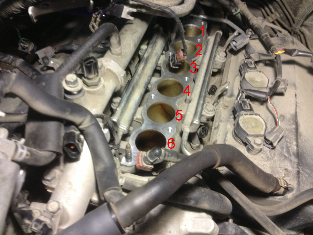

Добрый день.
Подскажите как нумеруются цилиндры.
На фото просто тупо пронумерованы.
1-
2-
3-
4-
5-
6-
1-
2-
3-
4-
5-
6-

У рядных моторов первый всегда от передней крышки и привода ГРМ, последний к задней крышке или сцеплению.
На фото чей двигатель?

Mad Fisherman писал(а):Добрый день.
1-1
2-5
3-3
4-6
5-2
6-4

Мой. 6В31. грм впереди коробка - сзади.SKS писал(а): На фото чей двигатель?
фотку и нумеровку выложил для того что бы определиться.
to kor.den74 - спасибо. плюсанул.
слева.......справа
1-1.......2-5
3-3.......4-6
5-2.......6-4
левый ряд если смотреть прямо 1-3, правый 4-6 так? че-то где-то не логично.. или я путаюсь

Сейчас посмотрел в инете, не все так однозначно, как сам написал...
Поищу про этот мотор конкретно, где-то у меня был сервисный мануал от Аута ХЛ.

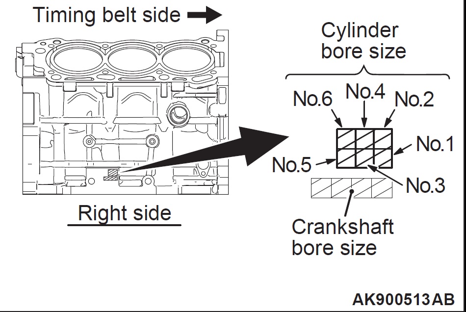

Нашел:
Правая сторона 1,3,5
Левая сторона 2,4,6
Передней частью считать сторону ГРМ
Картинка для наглядности.
Левая сторона 2,4,6

Рядный смутил
,а так точно...

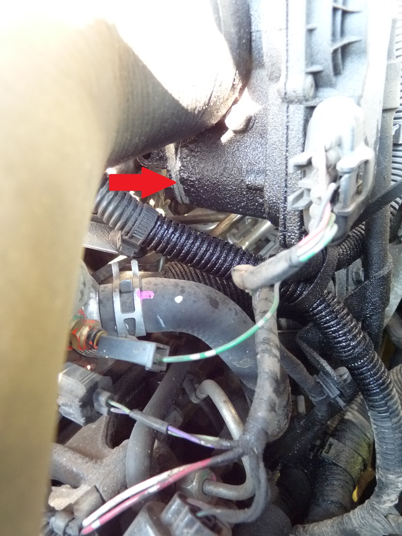

Заглянув под капот, для очередного профилактического осмотра с важным и умным видом
обнаружил следы свежей течи масла из чего-то, что я определил как привод дроссельной заслонки (будучи в 4D56 специалистом даже не нулевым, а отрицательным).
Вот вид этого безобразия, стрелкой я выделил место, из которого, как мне показалось, и текло.
Потёки были свежими. Уровень масла в норме.
Перед этим лазил в некие говны, что делаю редко (увы
). Не буксовал, полз себе на 4LLc, но рельеф был выражен - рытвины, корни.
Уже начинать паниковать, или доездить до очередного визита к доктору для замены масла (ещё 4 тык осталось)?

Не переживай, это масло во впуск попадает через вентиляцию картерных газов, можно поставить маслопомойку, масло будет меньше, ну и в двигатель масла не наливать более 6 лdestructor писал(а):Заглянув под капот, для очередного профилактического осмотра с важным и умным видомобнаружил следы свежей течи масла из чего-то, что я определил как привод дроссельной заслонки (будучи в 4D56 специалистом даже не нулевым, а отрицательным).
Перед этим лазил в некие говны, что делаю редко (увы). Не буксовал, полз себе на 4LLc, но рельеф был выражен - рытвины, корни.
Затяни еще хомут посильнее.

Походу классический перелив 6л масла при очередном ТО и выход излишков.destructor писал(а):Заглянув под капот,
Если,конечно, ничего из крепежа,хомутов не ослабло...
