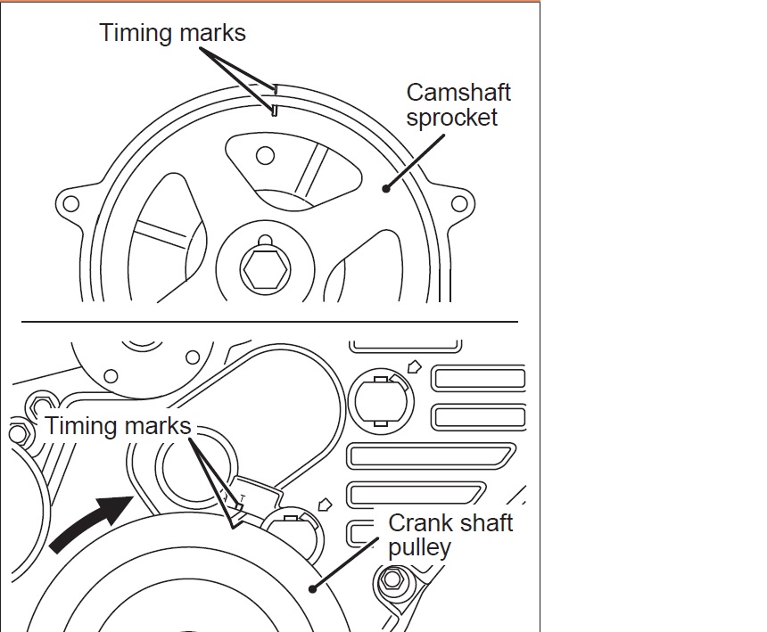

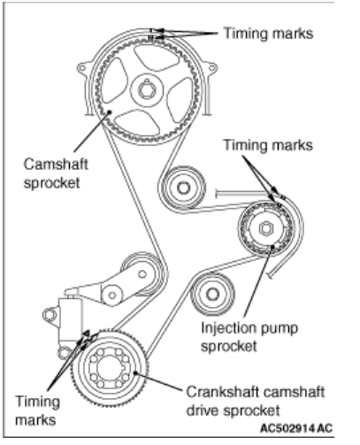

А метка на насосе в комонрейл имеет значение? Впрыск вроде идет электроникой.

Если метки нарисовали, то наверное они нужны. Мануал говорит так:avstr писал(а):А метка на насосе в комонрейл имеет значение? Впрыск вроде идет электроникой.

может тут с тнвд предыдущая модель

Пофиг.avstr писал(а):А метка на насосе в комонрейл имеет значение? Впрыск вроде идет электроникой.

не понял что пофиг Т.Е. на метку Н-рать?SNOOPER писал(а):Пофиг.avstr писал(а):А метка на насосе в комонрейл имеет значение? Впрыск вроде идет электроникой.

На ТНВД.avstr писал(а):не понял что пофиг Т.Е. на метку Н-рать?SNOOPER писал(а):Пофиг.avstr писал(а):А метка на насосе в комонрейл имеет значение? Впрыск вроде идет электроникой.

Ну если удобно, то можешь.avstr писал(а): не понял что пофиг Т.Е. на метку Н-рать?

завтра попробуюSNOOPER писал(а):Ну если удобно, то можешь.avstr писал(а): не понял что пофиг Т.Е. на метку Н-рать?

в итоге перебросили на зуб стало лучше,но совпало по первой метке Маховика а не по метке на шайбе между двумя звездами коленвала.avstr писал(а):завтра попробуюSNOOPER писал(а):Ну если удобно, то можешь.avstr писал(а): не понял что пофиг Т.Е. на метку Н-рать?

маховик- шкиф колена для навесных ремней метка на нижней крышке первая , на распредвале метка сделана краской вверху совпадает с ответной меткой краска на задней части крышки.

Во первых зачем ставить по крышке?avstr писал(а):маховик колена для навесных ремней метка на нижней крышке первая , на распредвале метка сделана краской вверху совпадает с ответной меткой краска на задней части крышки.
Метка первая с какой стороны, по ходу вращения или против?

первая по ходу

Наверное правильно, если шкив не расслоился.avstr писал(а):первая по ходу
