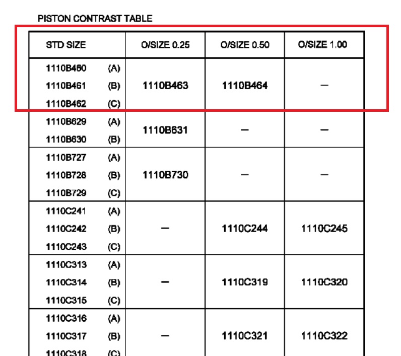

Доброго вечера, подскажите по ремонтным поршням на 6G75 Mivec, VIN JMBLYV97W7J004785
Exist выдает только эти коды полноты (A,B,C) 1110B460, 1110B461, 1110B462.
И ещё вопрос встречал на форумах информацию, что оригинальных ремонтных поршней нет, так ли это.
Паджеро-4, 3.8 2007г.
Сообщения: 57514
Поблагодарили: 4809 раз
Поиск номеров оригинальных запасных частей. по VIN коду вопрос/ответ
sanaz писал(а): И ещё вопрос встречал на форумах информацию, что оригинальных ремонтных поршней нет, так ли это.
Врут.))
Вот Ваши поршни

Уважаемый SNOOPER, прошу ответить ещё на один вопрос, стоковые поршни делят на 3и группы по полноте, а судя по ремонтным поршням этого деления нет, подозреваю что шлифуют цилиндры под поршня, но не понятно как с шатунами быть, они же тоже в стоке на три группы разбиты, а ремонтные поршни как со стоковыми шатунами?
Сообщения: 57514
Нет групп шатунов.
Просто разница по годам.
Ваши шатуны к отмеченным поршням встанут как родные.

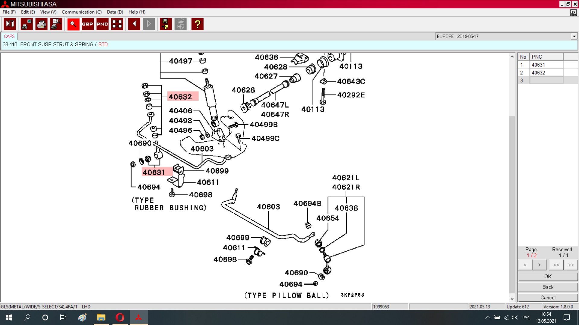

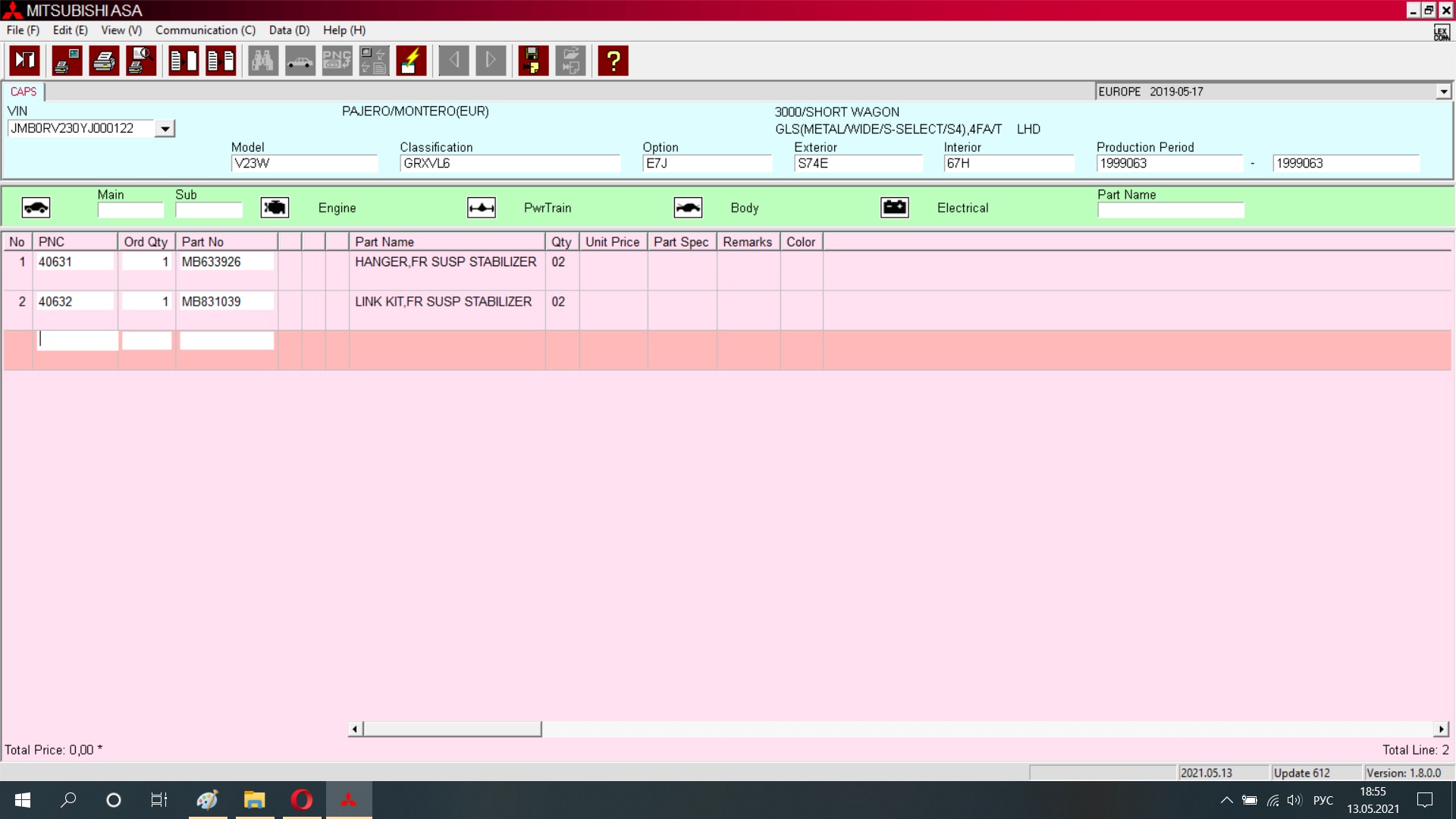

Добрый день! Нужна помощь такого рода. Похоже, у меня сломалась стойка стабилизатора переднего (вернее, сломалась то точно, а вот стойка ли это стабилизатора - хочу убедиться). Код детали: MB 633926. Но можно, пожалуйста фотку (Паджеро 2, рестайл, европеец) нижней части подвески около переднего колеса (если смотреть просто спереди чуть снизу). Мне нужно убедиться, что это именно то, что у меня сломалось. Киньте, кому не трудно. По схеме есть сомнения все ж, оно - не оно.
Нашел схему, но все ж, есть сомнения.. На схеме красным обвел.
VIN: JMB0RV230YJ000122

На П2 такого нет крепежа, это от Спорта. То что ты якобы обвел стоит на рычагах( нижних, с моторами 3 и 2.5. косточки с резинками
