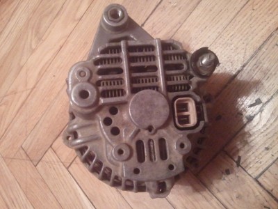

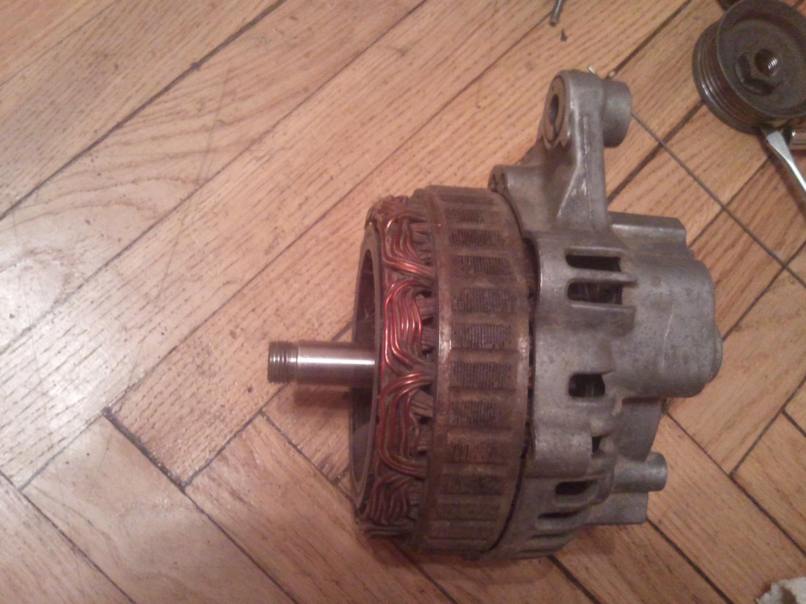

dmitrijk
- Сообщения: 102
- Зарегистрирован: 14 янв 2013, 13:51
- Двигатель:: 6G74 SOHC
- Мой автомобиль(и):: Pajero II 1998
- Откуда: Moscow
- Благодарил (а): 5 раз
как разобрать md650309
разобрал до такого вида
что дальше делать? ротор не вытаскивается

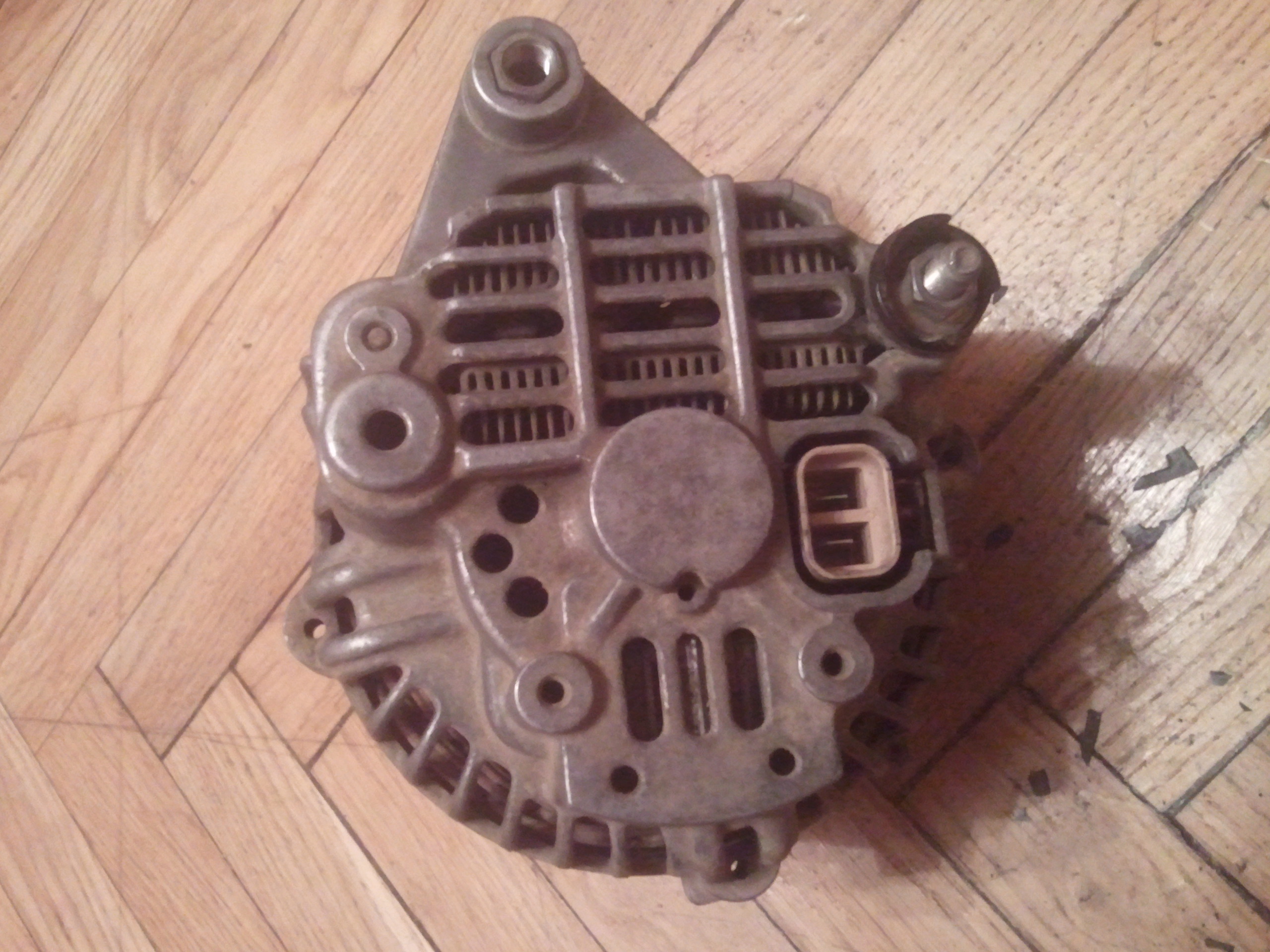

сзади выглядит вот так

Re: ВСЁ что касается генератора!! задавайте вопросы!!
На нижней фотке пятак по центру видишь?
А в низу у него дырочка.
В эту дырочку засовываешь какую-нить спцу или шило (без фанатизма=аккуратно) и отжимаешь щётки. Спицей щётки должны зафиксироваться.
После этого ротор вынимается, и ему ничего не мешает.
Это щётки не дают вынуть ротор.
через это отверстие щетки стопорятся когда засовываешь
ротор и так должен выйти, дерни посильнее, видать выроботка на кольцах.
Если регулятор в сборе или щетки под замену, то можно выдернуть, т.к. при вынимании таким способом одна из щеток ломается. Если щетки надо сохранить, то лучше их отжать зафиксировать, у меня получалось.vadim82 писал(а):через это отверстие щетки стопорятся когда засовываешь
П-2 1994 длинный,GLS,4М40,АКПП,SS,А/Т32"-увы, уже донор
пробовал вставить спицу. непонятно – как определить что щетки отжались?
с каким то усилием должна спица пройти? или какой щелчок должен быть?
Спица должна войти сантиметра на четыре, а вообще должен выйти так. Нужно держа за вал на весу обстучать аккуратно по алюминиевому корпусу по тем местам, куда вкручиваются болты. Если выработка на коллекторе большая, можно заломить щётки, ими лучше обзавестись заранее. Щётки подходят от ВАЗа 2101 но по качеству г....но, я брал родные 120р. (просто щётки с проводком без регулятора напряжения, с регулятором стоили больше тысячи( кЯтай)). Есть ещё вариант снять вместе с диодным мостом (если подлезете его открутить) и регулятором. В этом случае нужно отделить статор от задней крышки ,так-же как отделили от передней, раскрутить плюсовую клемму и внутреннее крепление диодного моста. Удачи!
На вот здесь фотки погляди про устройство гены https://www.drive2.ru/l/1069107/ Правда щётки у этого человекау же под замену давно...dmitrijk писал(а):пробовал вставить спицу. непонятно – как определить что щетки отжались?
У новых щёток есть дырочка под спицу. Пока всё новое, то дырки совпадают. Но по мере вырабтки самих щёток и колец дырки смещаются в сторону колец.
Надо постараться их выловить, если они конечно остались, ну или подцепить торец щётки.
Если выработка в кольцах большая, и дырки в щётках уже сточены, то есть вариант, что уже и не подцепишь.
Тогда остаётся ломовой приём - выдёргивать ротор, при этом есть вариант поломки щёток, но если такое есть, то их всё равно уже надо менять.
Щётки - какие хочешь ставь, а если кольца протёрты, то есть неоригинал конечно, но заменитель Cargo. Если надо, то ссылочку дам в понедельник...
