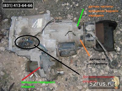

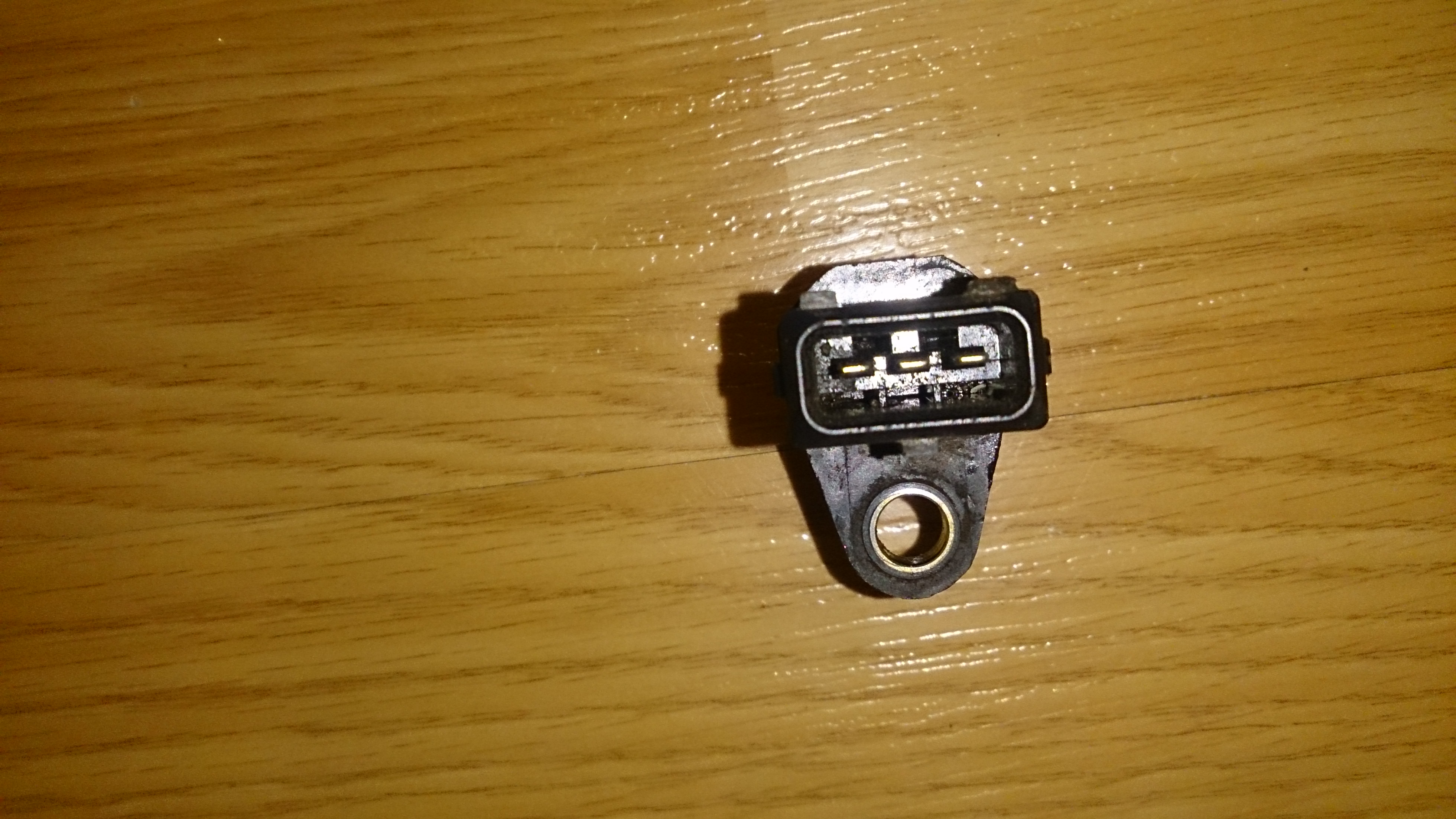

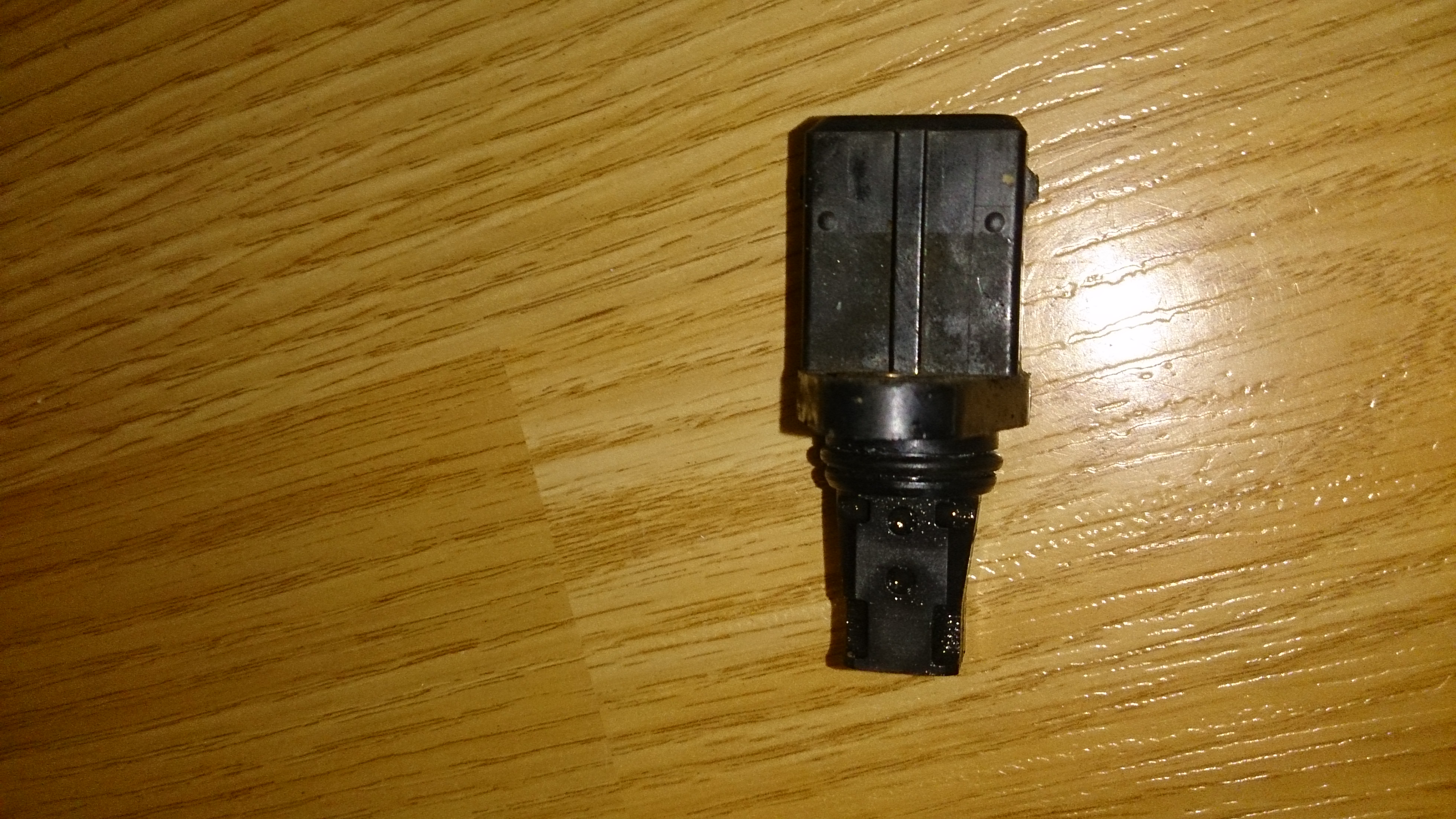

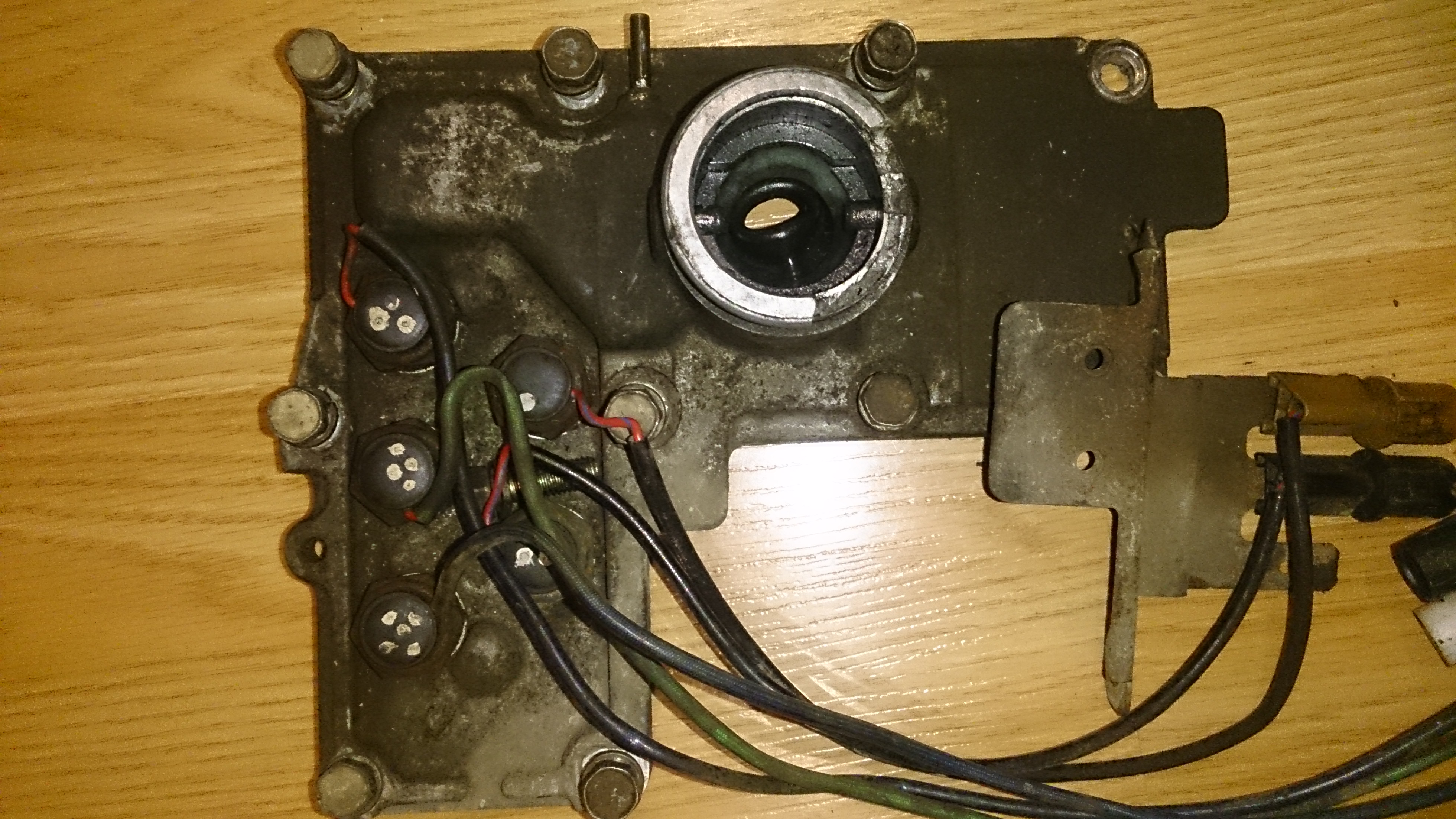

Здравствуйте, почитал тему но осталось много вопросов. У меня проблема следующего характера. Купил машину месяц назад. Раздатка работала идеально. Но через несколько дней обнаружилась проблема по МКПП - стало выбивать 1-ю передачу. Всё закончилось заменой МКПП и раздатки в сборе (т.к. удалось приобрести по адекватной цене). Большая часть датчиков стоит с предыдущей раздатки. Сейчас следующая проблема: при переключениях на стоянке лампочки сигнализируют, что все режимы работают. Стоит начать движение и секунд через 20 начинает мигать жёлтый квадрат дифференциала во всех режимах. Но если начинать ездить на заднем приводе и не переключаться, то зелёные лампы заднего привода горят и не выключаются (в норме). Если заглушить авто и перевести селектор в нужный режим исходно, то режим работает, хотя на табло мигает только аварийная лампа (провеоял пониженный ряд в снегу и по колличеству оборотов на одних и тех же скоростях- работает). Переключать режимы на скорости не получается. Режим меняется только после перезапуска двигателя. В сервисе, где меняли коробку и раздатку сказали, что "есть ошибка по датчику скорости номер 2. На раздатке есть 3 одинаковых датчика скорости как пояснил мастер (с подобными авто он вряд ли работал-я не уверен, что он прав). Я сфотографировал датчик.
А теперь вопросы:
1. Действительно ли на раздатке 3 датчика скорости (помимо других 5-ти). Какой из них номер 2.
2. В чём может быть ещё дело.
3. При подключении режима 4 wd после запуска двигателя и мигающей аварийной лампе можно двигаться на полном приводе, но я так понял, что одновременно в аварийном режиме включён ещё и межосевой дифференциал или нет? Как проверить?
4. Сфотографированный датчик прозванивается как-нибудь?

Датчик скорости на 2-м и 3-м фото. Там 3 одинаковых датчика.
SmoAG
Сообщения: 7842
Двигатель:: 4m41
Откуда: Воронеж
Откуда: Воронеж
Благодарил (а): 99 раз
Поблагодарили: 541 раз
Re: Мигает лампа блок. межосевого деф.
Сообщение SmoAG »

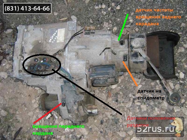

ILYAKRIS писал(а):Датчик скорости на 2-м и 3-м фото. Там 3 одинаковых датчика.
Может так будет понятней
