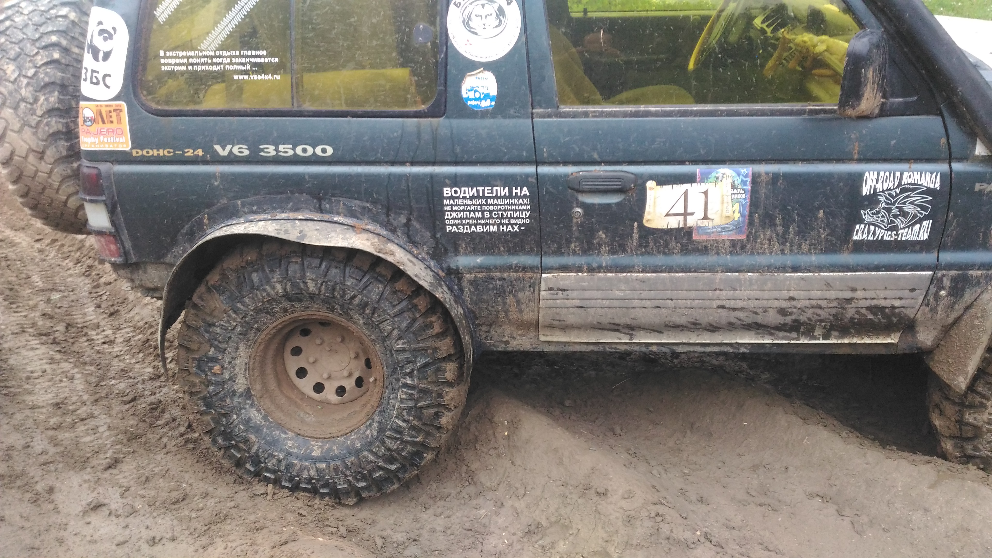

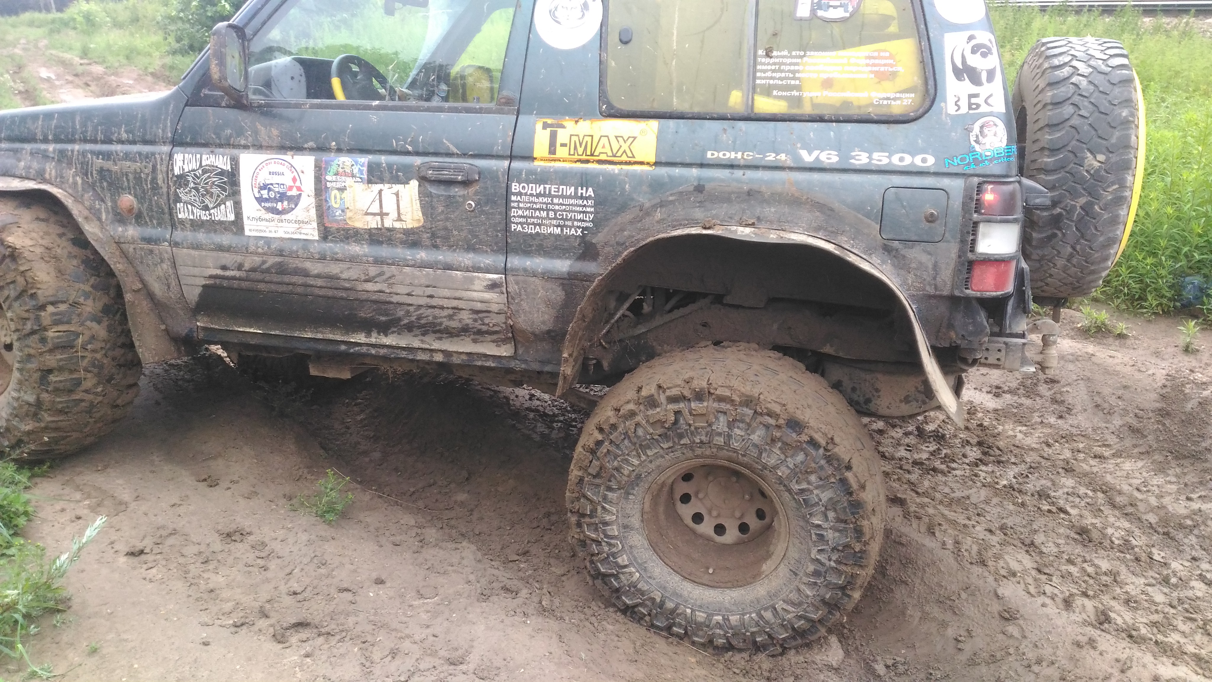

SELENGER писал(а):
Смайлик писал(а):Такие же фотки со стабом в студию....
Так тут на фото афта без стабилизатора :*PARDON*:
Нутк
жду ответный фотки твоей авты со стабами в такой же раскоряке :*YES*:
С ПРАВИЛЬНЫМИ ходами подвески
8(9О3)156 ТРИ ВОСЭМ 65
