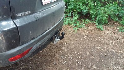

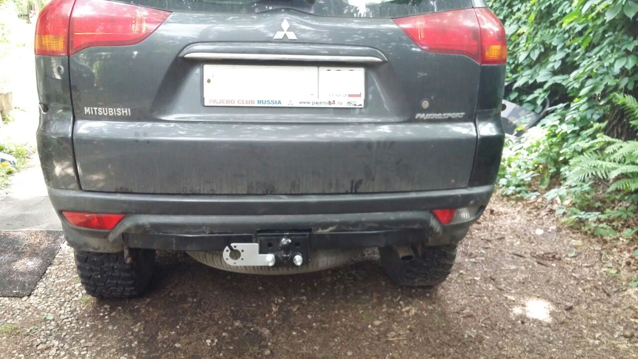

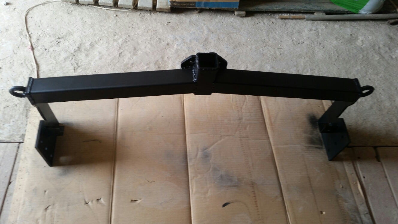

Есть вот такой, если кому нужно:
BFG 37". Защита 3мм, Power inverter 1500w, Доп бак 65л, SAFARI snorkel ss660hf, перед DWM 10,0, зад Стократ 9,5,лифт подвески 2",боди 40мм. ГП 4,636 Грязный, иногда черный. Для души!
- OOO1965
- Сообщения: 437
- Зарегистрирован: 25 ноя 2013, 11:20
- Мой автомобиль(и):: МПС-2 2013
- Благодарил (а): 84 раза
- Поблагодарили: 40 раз
Re: Фаркоп на НМПС
Мне очень нужен, если это в Москве.
Пожалуйста, напиши в личку цену и свой тел.
Ничего подрезать не нужно в заднем бампере? Крепеж в комплекте?
Спасибо!
Спасибо!

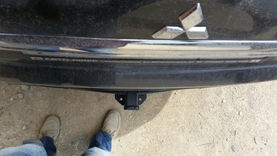

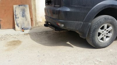

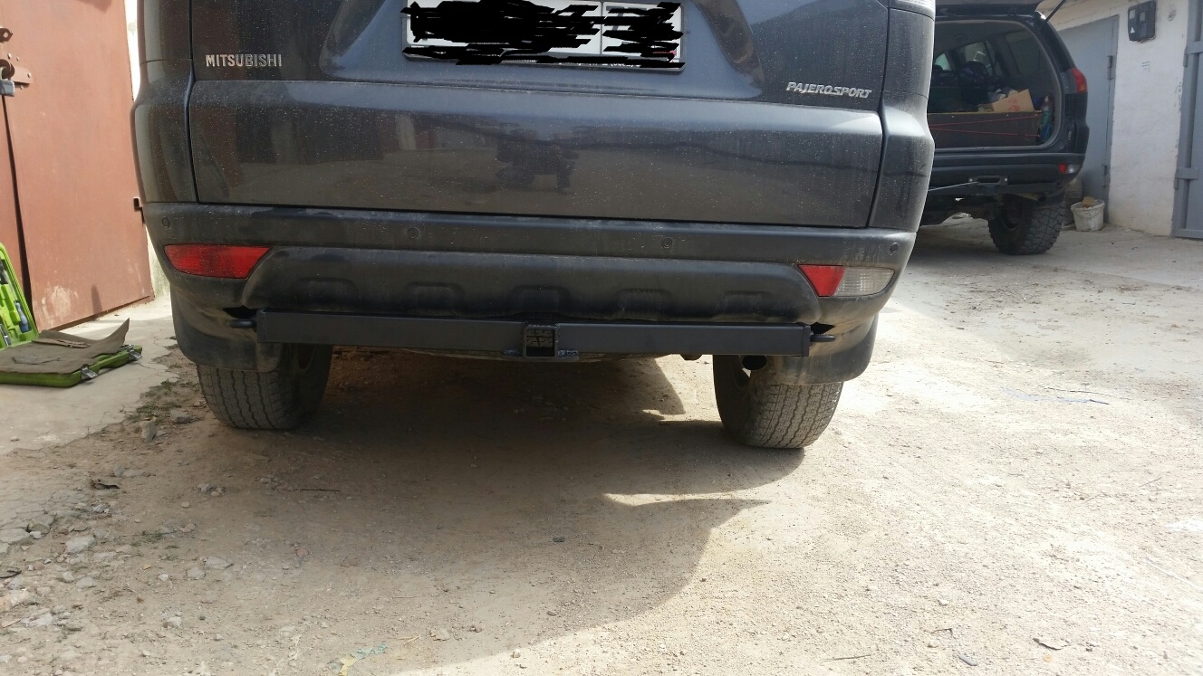

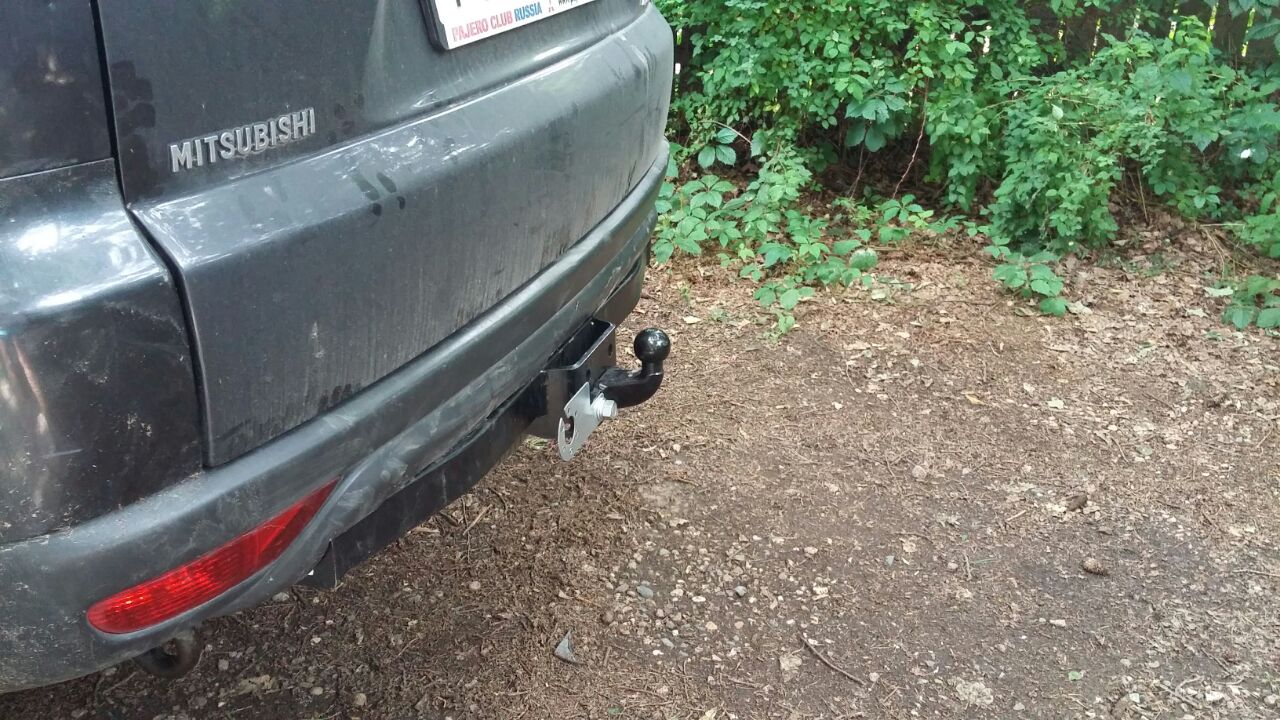

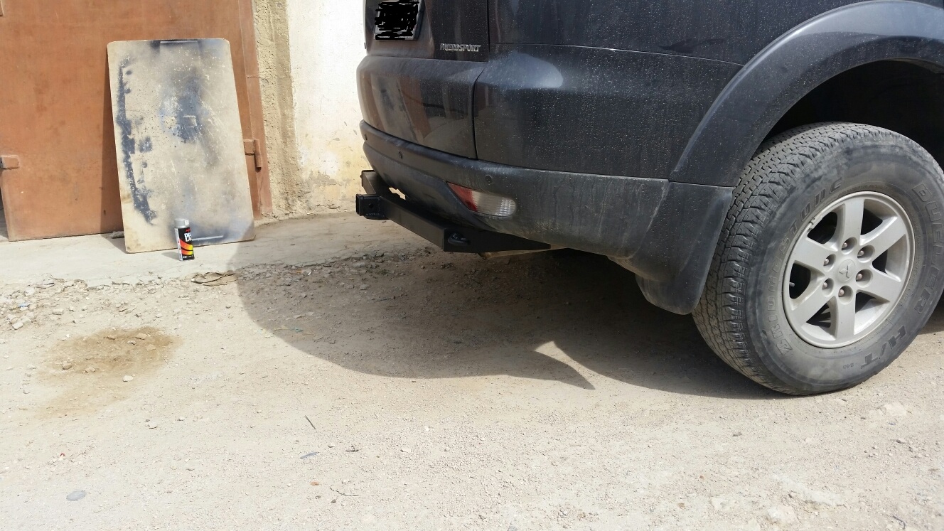

Поставил AvtoS MI20 по методу Senior, по пока без квадрата, т.к. машина с бодиком пришлось порезать задний бампер, страховочная проушина и крюк остались на месте.
Senior
- Сообщения: 73
- Зарегистрирован: 10 июн 2010, 12:31
- Мой автомобиль(и):: Pajero Sport New, 2010, дизель
Re: Фаркоп на НМПС
Нормально. Только если теперь переделать под квадрат, то в бампере щели будут)DenisR писал(а):Поставил AvtoS MI20 по методу Senior, по пока без квадрата, т.к. машина с бодиком пришлось порезать задний бампер, страховочная проушина и крюк остались на месте.
С уважением,
Игорь
Pajero Sport 2010, 2.5 дизель, комплектация S05
Игорь

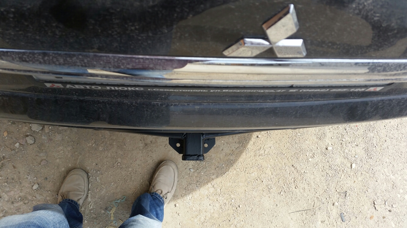

DenisR
- Сообщения: 3011
- Откуда: Москва. Сев.Тушино
- Благодарил (а): 17 раз
- Поблагодарили: 186 раз
Re: Фаркоп на НМПС
на сколько я понял квадрат вварен вровень с штатным кронштейном под крюк, откуда там щелям взяться. А так все равно задний бампер у меня разбит под замену (левая сторона), новый можно будет порезать как надо.Senior писал(а):

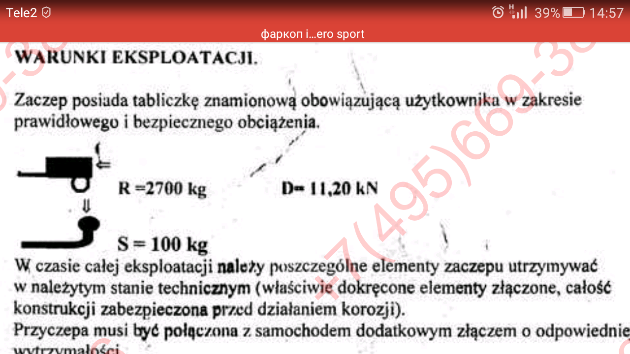

Максимально 50кг. Идеально , это при загрузке отцепляешь замок 10-25 кг, чтото перемещаешьsn1 писал(а):Мужики! Кто знает какая должна быть вертикальная нагрузка на шар "в идеале"???

А тут 100 кг.sn1 писал(а):Мужики! Кто знает какая должна быть вертикальная нагрузка на шар "в идеале"???

вроде не больше 100кг

У меня написано не больше 150.DenisR писал(а):вроде не больше 100кг
А оптимально сколько?
