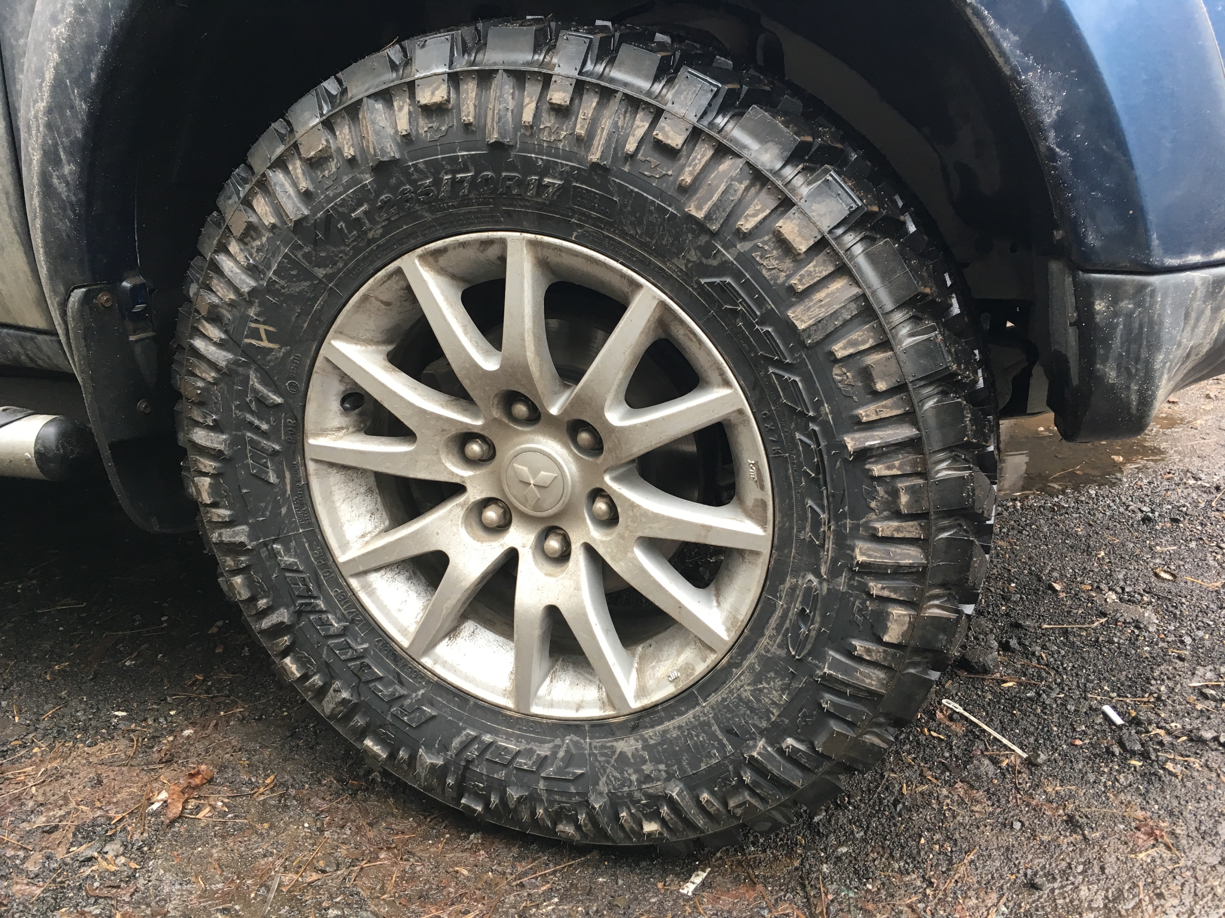

Что-то я смотрю новый бренд Nitto от Toyo стал популярным. На разных форумах стали про эту резину писать.

Резина не плохая да и по цене особо альтернативы нет(за исключением китая).Для М\Т резины не шумит вообще.Как точиться будет пока не знаю.

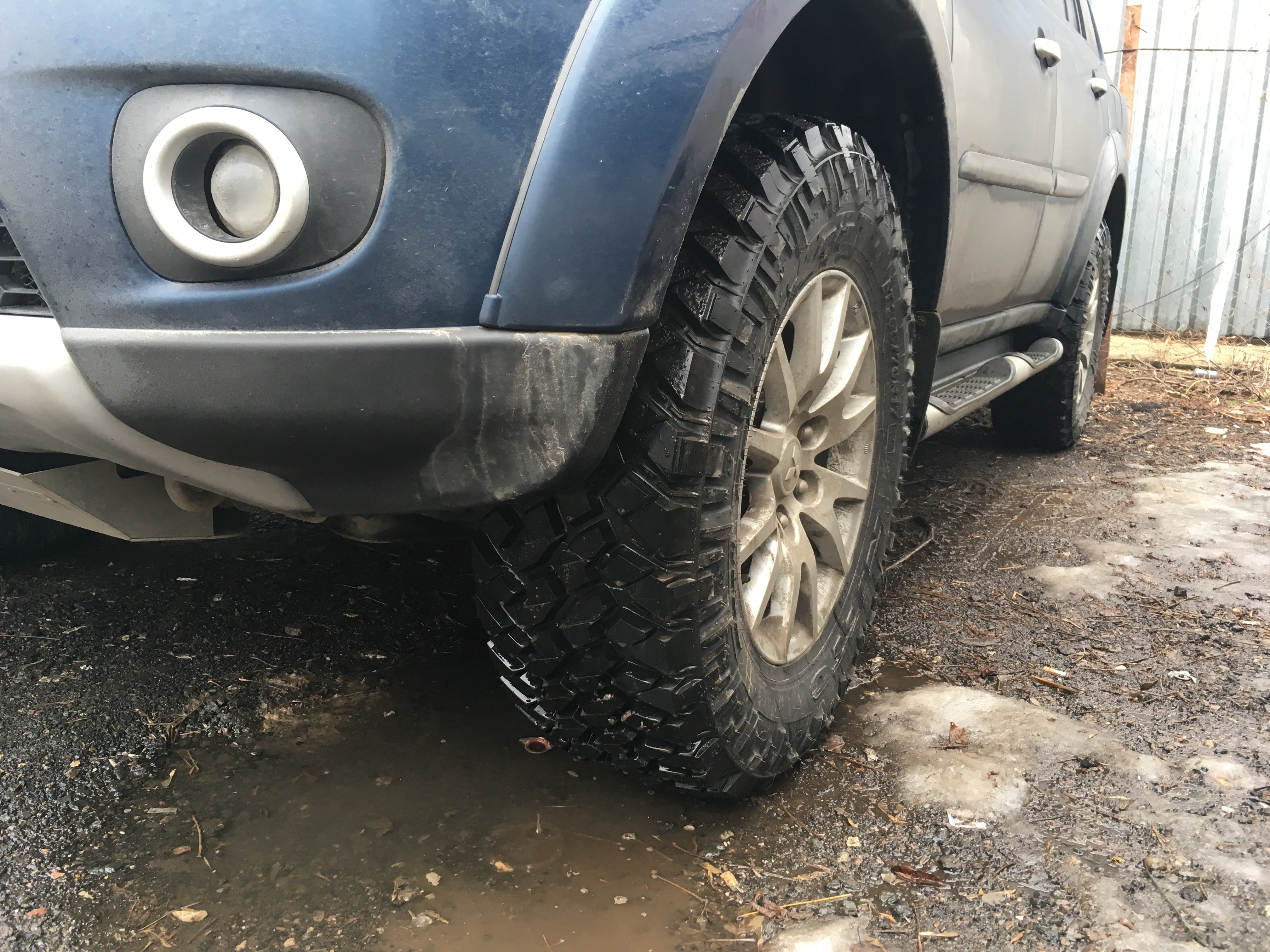

Всем привет!
Вот и моя мечта сбылась))) Поставил шины Купер SТ МАХХ 285/70/17

Отлично! Можно подробности: какой лифт, подрезалось ли что-нибудь?Андрей 645 10rus писал(а):Всем привет!

Можноstnslv писал(а):Отлично! Можно подробности: какой лифт, подрезалось ли что-нибудь?
Перед проставки 2.5см, зад пружины клаксон от Паджеро 2. Далее, так сказать, чтоб наверника, перенёс насосик омывателя стёкол, на место насоса омывателя фар (последний отсутствовал), после подрезал бампер на 1.5см и сдвинул подкрылок
В общем всё оказалось не так просто, как я думал (опираясь на информацию из интернета). Возможно это особенность моего авто

Да, не нормально все. В стоке на новом возможно такие колеса и влезут, примеры были. А вот на подсевших пружинах даже 265/70-17 начинают немного подтирать. Так что переделки вполне логичны. Машина, как я понял, не сновья.

Дак да, взял прошлой осенью. А вот до меня, такое чувство, что машиной "упёрлись" во что-то левым нижнем краем бампера (типа пень или каменьSKS писал(а):Машина, как я понял, не сновья
