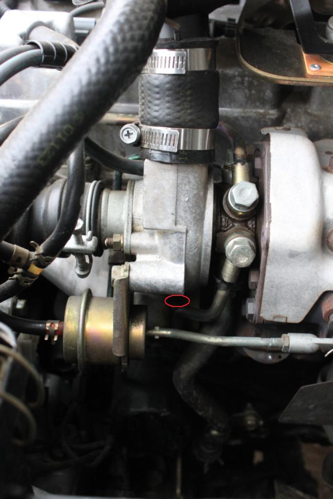

Привет всем!
После езды на скорости 80-100кмч если остановиться, часто слышен запах горелого масла. Нашел, куда капает, на кружочек на рисунке. Масло не видно откуда капает, но если пальцем потрогать поверхность над кружочком, действительно капелька масла есть. Насколько это критично и что нужно лечить?
Проехал тысячи три, масло в двигателе в норме. На прокладке воздушного фильтра немного масла есть, но это вроде допустимо.
Mini H58A, MRPF, 4A30T 20v, 4FA/T, 2001, 195/70/R15
