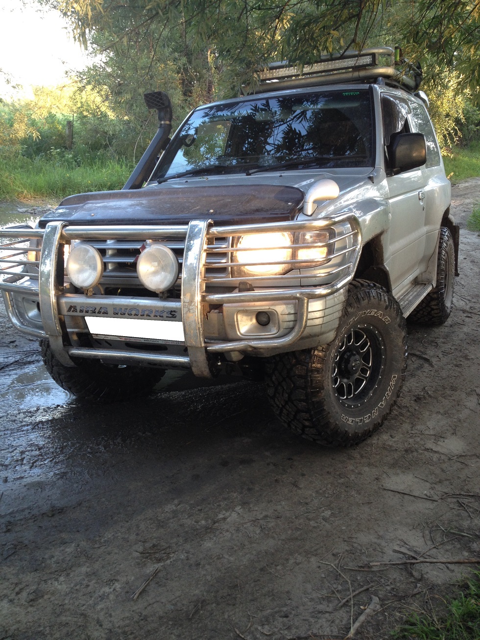

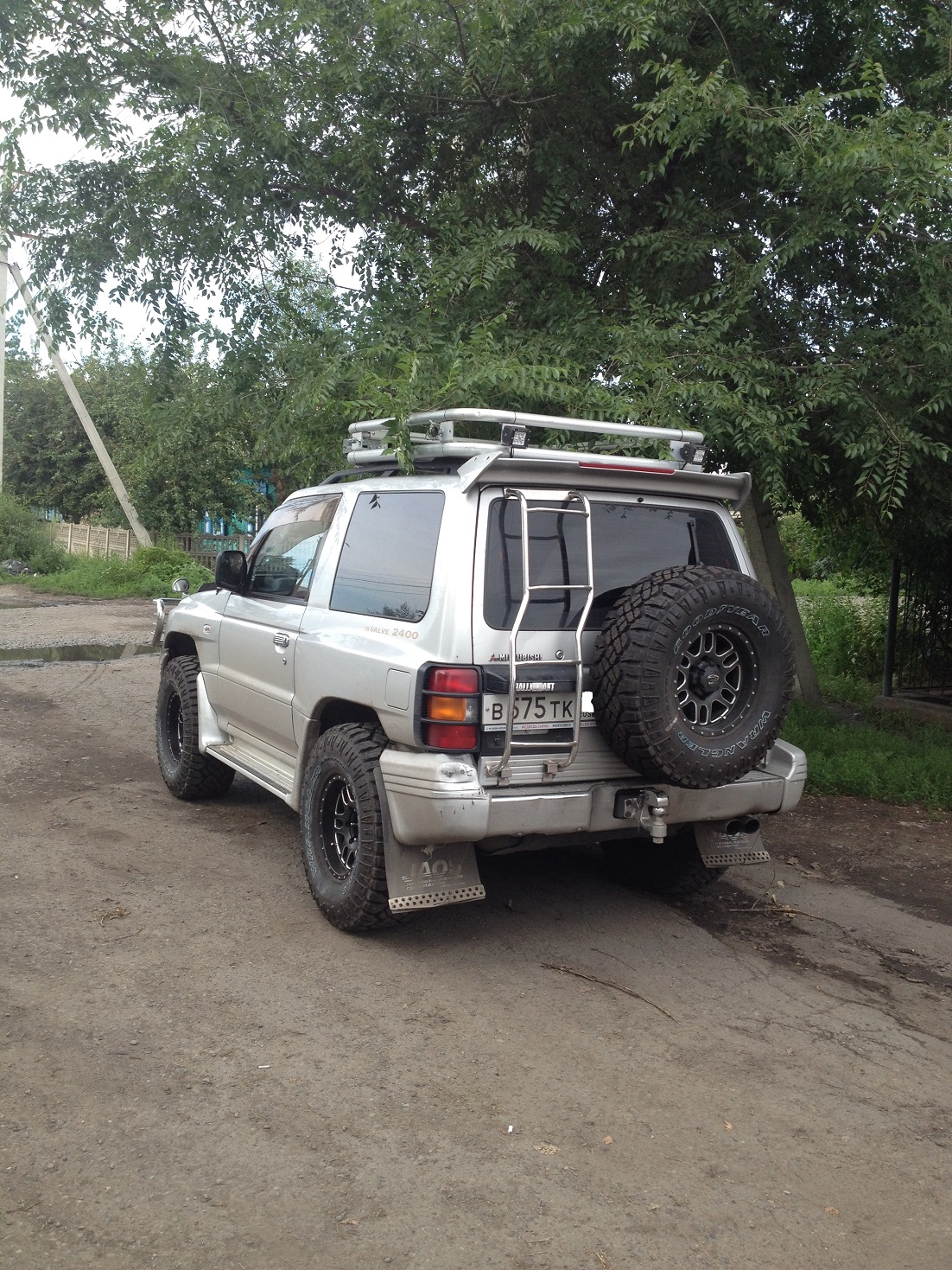

Прикол в том что они просто влазиют))) Если на кочке хорошенько подпрыгнуть, то велика вероятность надуть крылья)))SELENGER писал(а):Крутяк ! Так а в чем прикол ?! Получается в Терминатора влазиют 33 тапки без переделок и доработок ?!хакас И я писал(а):Примерил новые тапки

32/11.5 R15 на дисках шириной 8 и вылетом +10. Все шикарно было!

Два года назад я так же думал, 32 потолок, из допов ничего на надь, тачка в стоке огонь.....))))))))))))))) НО слегка понеслоSELENGER писал(а):Понял ) значит 32 мой размер )

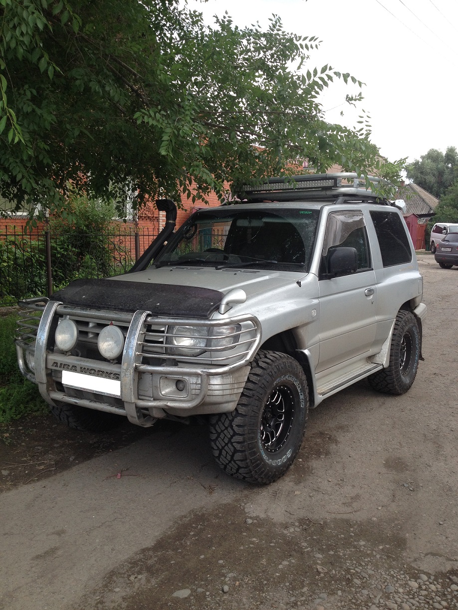

В обычный коротыш (не терминатор) встают 33x10.5. Крылья не надуваются, хоть обпрыгайся. Еще пробовал 32х11.5, тоже нормально встают. Но на асфальте, за счет ширины, слишком чувствительны к колейности, не понравилось.хакас И я писал(а): Прикол в том что они просто влазиют))) Если на кочке хорошенько подпрыгнуть, то велика вероятность надуть крылья)))

Это с каким мотором он был, этот коротыш? 40 или 74?PII3d6G72 писал(а):В обычный коротыш (не терминатор) встают 33x10.5. Крылья не надуваются, хоть обпрыгайся. Еще пробовал 32х11.5, тоже нормально встают. Но на асфальте, за счет ширины, слишком чувствительны к колейности, не понравилось.хакас И я писал(а): Прикол в том что они просто влазиют))) Если на кочке хорошенько подпрыгнуть, то велика вероятность надуть крылья)))
На 56 и 72 если только торсионы затянуть по самую жопу.

Да хоть обтянись, ну сколько можно? ход не изменится и колесо все равно рано или поздно дойдет в максимальное сжатие.karl_shneerson писал(а):Это с каким мотором он был, этот коротыш? 40 или 74?PII3d6G72 писал(а):В обычный коротыш (не терминатор) встают 33x10.5. Крылья не надуваются, хоть обпрыгайся. Еще пробовал 32х11.5, тоже нормально встают. Но на асфальте, за счет ширины, слишком чувствительны к колейности, не понравилось.хакас И я писал(а): Прикол в том что они просто влазиют))) Если на кочке хорошенько подпрыгнуть, то велика вероятность надуть крылья)))
Если двиг не 3,5 или 2,8 то 33/10.5 да и 32/11.5 будут как минимум цеплять брызговик, так что к болгарингу нужно быть готовым, тем более если вообще пошла мысля о покорение бездора, если нет то и нехрен ставить такие колеса

72 24-х клапанный. Торсионы по мануалу. Кузов без пластиковых расширителей. Реально моя машина, а не какие-то там слухи. Вылет дисков не помню, если интересно, могу посмотреть. Диски заводские мицевские.karl_shneerson писал(а):Это с каким мотором он был, этот коротыш? 40 или 74?PII3d6G72 писал(а): В обычный коротыш (не терминатор) встают 33x10.5. Крылья не надуваются, хоть обпрыгайся. Еще пробовал 32х11.5, тоже нормально встают. Но на асфальте, за счет ширины, слишком чувствительны к колейности, не понравилось.
Ну не верю
У меня с бодиком 4см при жёсткой раскоряке и то будет тереть не много в районе порога спереди. Это я проверил сжатие без торсионов когда рычаг на отбойнике в статике, че будет в динамике думаю сам понимаешь.

У нас резина разная. 33x10.5 это весьма условное обозначение, которое от производителя шин гуляет +-дюйм.karl_shneerson писал(а):
Ну не верю![]()
Гудричи выглядят вот так.
Купера 32x11.5 иногда касались тяги стабилизатора, если руль до упора и наехать на пенек/бордюр.
