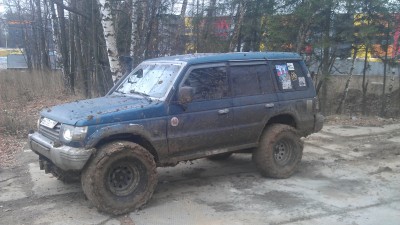

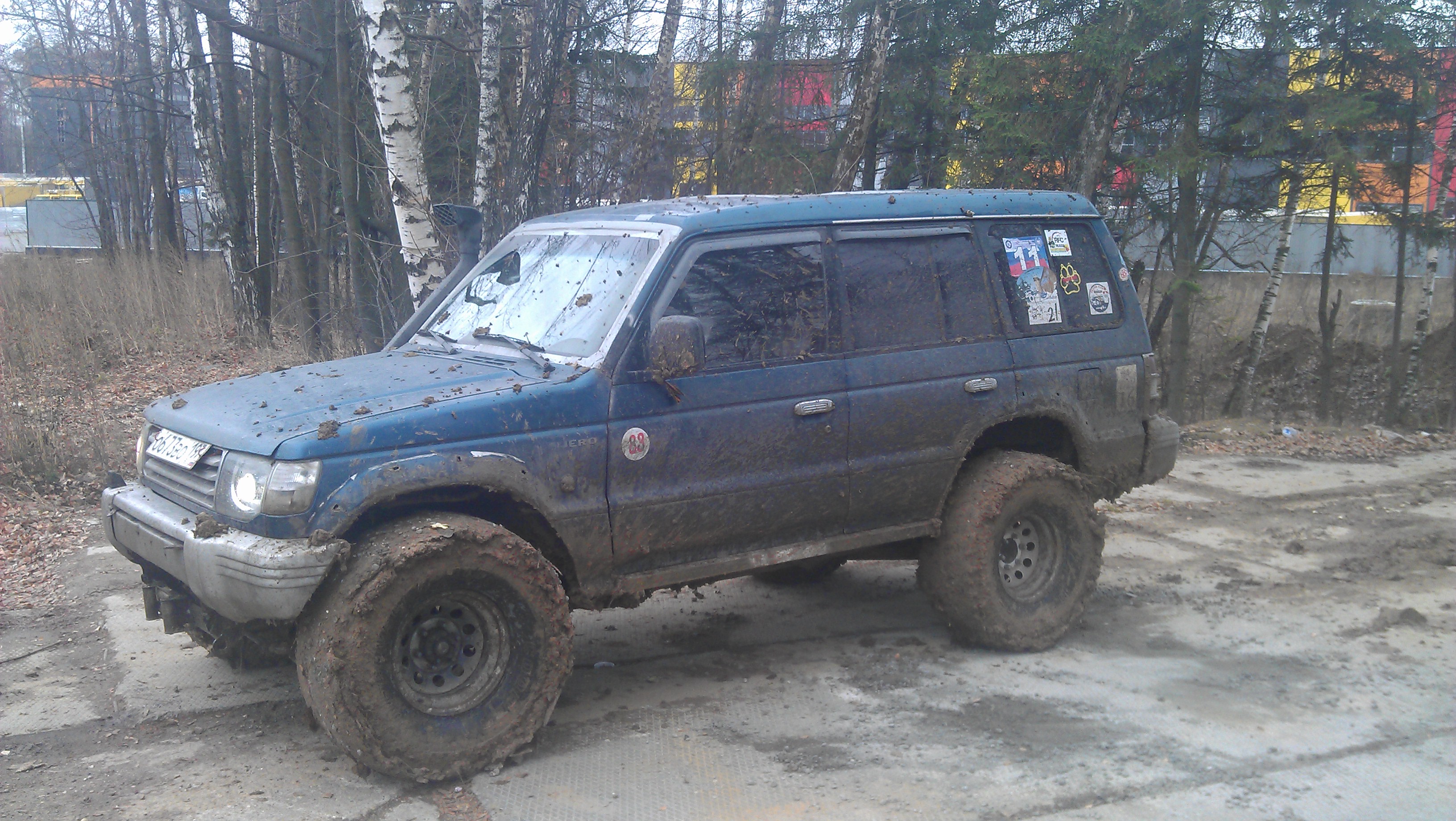

поехал в леруа на алтуфевке , а там раньше был памп трек для велика, все перекопали суки....прокатился....
без расширителей не круто...
