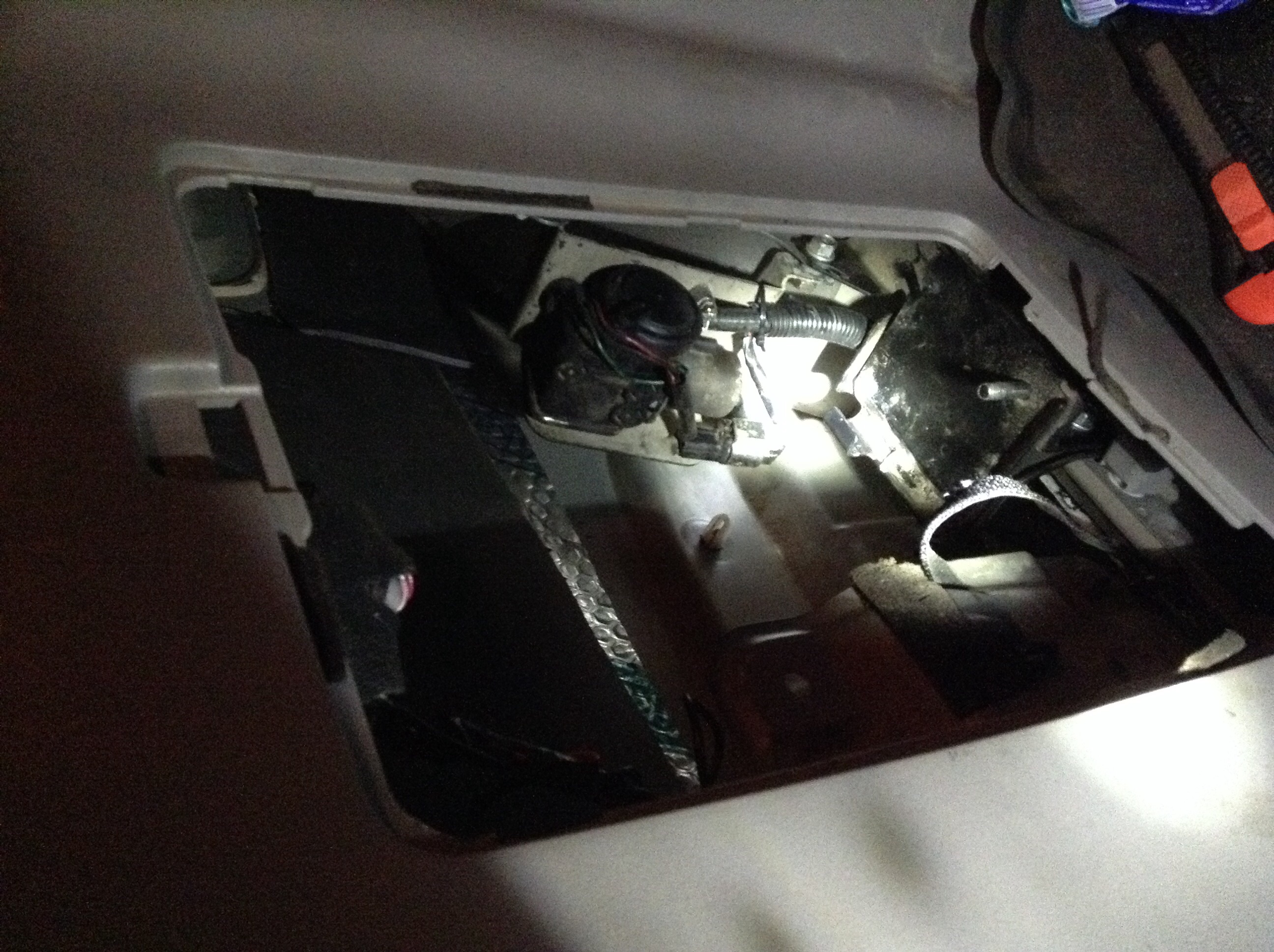

Прошел ровно год с установки нового компрессора БЗД и вывода Сапунов к горловине бака, за это время бродов не было, обычная городская и трассовый эксплуатация;) перед последней рыбалкой, перед бродом, решил включить БЗД, проверить, работает ли вообще она;) ну и в итоге моргание лампы, свалил все на родные шланги! На днях залез под машину, снял компрессор и разобрал, все закисло, моторчик заржавел, магнитик отвалился, все почистил и собрал, работает
Шланги родные с 2012 г в идеальном состоянии;) короче компрессор теперь живет в левом крыле, год уже хотел поставить, теперь поставил;)
P.s. Фото с планшета, миниатюра почему то перевернутая, а большая нормально

любой механизм требует периодической своей работы, особенно компрессор, штатно расположенный в грязном месте. у меня на омеге 2003 г рождения ( у меня 7 лет) на днище компрессор (для компенсации нагрузки на аморты и коррекцию фар) работает исправно, хоть и снаружи выглядит плохо. видимо исправность вызвана тем, что при каждом запуске мотора (после весьма долгой стоянки) компрессор включается секунды на 4 и выравнивает авто. причем сейчас стоят аморты без подкачки, но все одно автоматика врубает компрессор (его слышно) согласно команде мозгов авто.

В моем случае не помогло, включал в месяц минимум один раз... Если внутри вода, то включай или не включай, бесполезноNapic писал(а):Очень согласен про периодичность. Иногда нужно просто так включать для профилактики. Потом, когда он действительно понадобится - будет работать.

да, попаданию воды периодическое включение вряд ли поможет. думаю, кроме радикального переноса компрессора повыше-посуше, можно обойтись и выводом трубок забора -выпуска воздуха в сухое место, мастикой заделать вход электропитания и само собой обеспечить герметичность ввода трубок в мост
