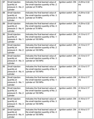

Репостнёшь? Я чёта не нашел.Lukich111 писал(а):Пределы даны в Воркшоп Мануал, группа 13.

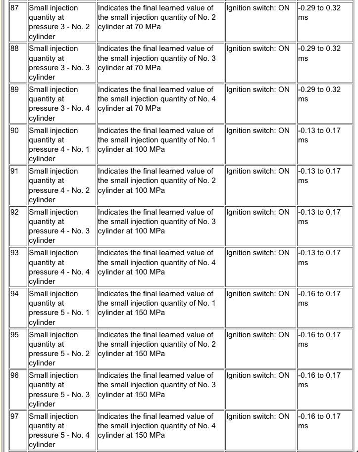

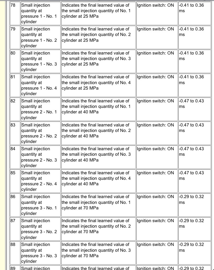

Это вот это?(это для моей Паджеры) Если ДА, то на 4д56 Спорт 2010г точ такие же цифрыsn1 писал(а):Репостнёшь? Я чёта не нашел.Lukich111 писал(а):Пределы даны в Воркшоп Мануал, группа 13.

Ну нулей по идеи в принципе быть не должно, если все происходит правильно. Ибо коррекция должна быть всегда форсы гризняться. Можно попробовать обучение провести несколько раз по идеи после 1 рада должны быть нули.

olegro писал(а):Это вот это?(это для моей Паджеры)sn1 писал(а):Репостнёшь? Я чёта не нашел.Lukich111 писал(а):Пределы даны в Воркшоп Мануал, группа 13.
Вроде оно. Какой раздел?

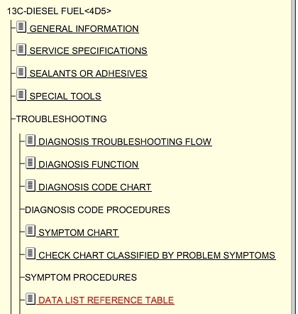

Re: ELM 327
13й с какой-нибудь буковкой, далее - идем в траблшутинг. ДАЛЕЕ - в даталист референс тейбл.

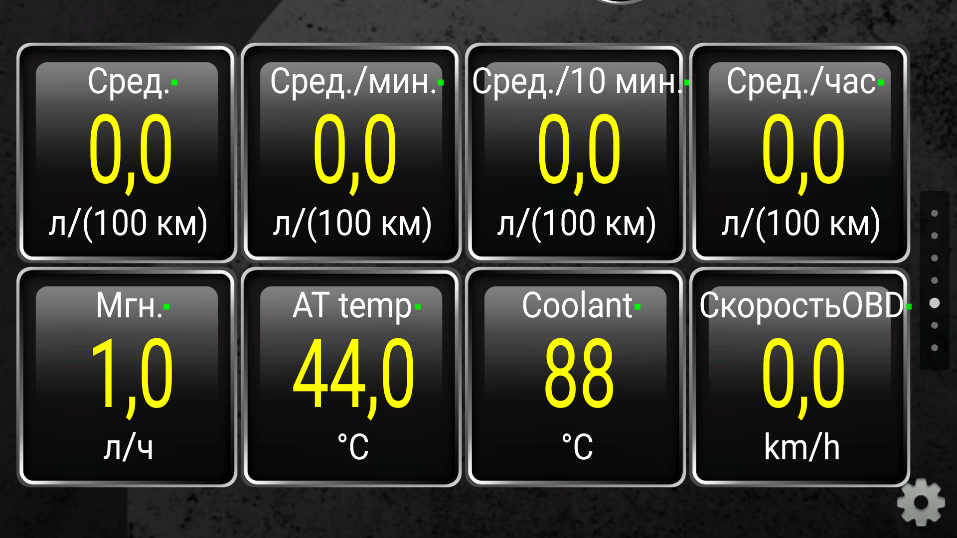

По поводу отображения расхода.
Мгновенный расход можно получить, зная объем топлива, который проходит через форсунки за такт, обороты двигателя и скорость. Расчитываем мгновенный расход в единицах литр/час:
Двойка - два такта на оборот, 60 - минуты. Теперь, если разделить л/ч на скорость в км/ч и умножить на 100, получим мгновенный расход в л/(100 км).
Чтобы получить средний расход, надо полученное значение усреднить за нужный период. Но если скорость равна нулю (остановились на светофоре), то мгновенный расход становится равным бесконечности, это значение попадает в расчет среднего и оно тоже улетает в бесконечность. Поэтому будем усреднять отдельно (расход мгн. л/ч) и скорость, а потом делить:
RAVG(значение) - встроенная в торк функция скользящего среднего, усредняет значения от момента запуска программы до выхода из нее, либо пока специально не сбросишь. Еще есть функция TAVG(секунды:значение) - усредняет только последние данные за указанный период времени.
В целом - ниже ссылка на csv-файл, его надо добавить в торк, и потом выбрать нужные вам ПИДы расхода из последних пяти. Сделано для 4D56, но на 4M41 нью-МПС и паджеро-4 тоже должно работать, проверяйте.
Содержимое csv-файла:
Код: Выделить всё
(расход мгн. л/ч) = (общее кол-во топлива, мм^3/такт)*2*(обороты в минуту)*60/1000000Чтобы получить средний расход, надо полученное значение усреднить за нужный период. Но если скорость равна нулю (остановились на светофоре), то мгновенный расход становится равным бесконечности, это значение попадает в расчет среднего и оно тоже улетает в бесконечность. Поэтому будем усреднять отдельно (расход мгн. л/ч) и скорость, а потом делить:
Код: Выделить всё
(расход средний, л/(100 км)) = ravg(расход мгн. л/ч)*100/ravg(скорость, км/ч)В целом - ниже ссылка на csv-файл, его надо добавить в торк, и потом выбрать нужные вам ПИДы расхода из последних пяти. Сделано для 4D56, но на 4M41 нью-МПС и паджеро-4 тоже должно работать, проверяйте.
Код: Выделить всё
"Name","ShortName","ModeAndPID","Equation","Min Value","Max Value","Units","Header"
"L200/NMPS AT_V5A5A Обороты двигателя","Engine RPM","2101","A*128+B*0.5","0","5000","об/мин","7E1","1092"
"L200 4D56 Общее количество топлива","Общ кол-во топл","214A","A/2","0","128","мм^3/такт","7E0","1092"
"L200 4D56 Скорость автомобиля","Speed","2101","B","0","200","км/ч","7E0","1092"
"L200 4D56 Расход мгновенный","Расход мгн.","","val{L200 4D56 Общее количество топлива}*2*val{Engine RPM}*60/1000000","0","64","л/ч","7E0","1092"
"L200 4D56 Расход средний за минуту","Расход средн. за мин.","","tavg(60:val{L200 4D56 Расход мгновенный})*100/tavg(60:val{L200 4D56 Скорость автомобиля})","0","32","л/(100 км)","7E0","1092"
"L200 4D56 Расход средний за 10 минут","Расход средн. за 10 мин.","","tavg(600:val{L200 4D56 Расход мгновенный})*100/tavg(600:val{L200 4D56 Скорость автомобиля})","0","32","л/(100 км)","7E0","1092"
"L200 4D56 Расход средний за час","Расход средн. за час","","tavg(3600:val{L200 4D56 Расход мгновенный})*100/tavg(3600:val{L200 4D56 Скорость автомобиля})","0","32","л/(100 км)","7E0","1092"
"L200 4D56 Расход средний за поездку","Расход средн.","","ravg(val{L200 4D56 Расход мгновенный})*100/ravg(val{L200 4D56 Скорость автомобиля})","0","32","л/(100 км)","7E0","1092"

В CSV всё в литрах в час. Т.Е. для л/100км надо дописывать пиды либо вставляя мгновенную скорость либо за интервал времени такой же как интервал расчета расхода.
Stuff
- Сообщения: 46
- Зарегистрирован: 29 сен 2015, 23:15
- Мой автомобиль(и):: Mitsubishi L200
- Откуда: Moscow
- Благодарил (а): 15 раз
- Поблагодарили: 14 раз
Re: ELM 327
Последние 4 прибора - в л/(100 км). Я тупанул и забыл домножить на 100 сначала. Теперь все правильно, перекачайте файл кто уже скачал. Усреднение везде идет за одинаковый период в числителе и знаменателе при делении.

Re: ELM 327
Не работает ничего кроме моментального расхода
