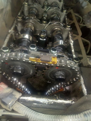

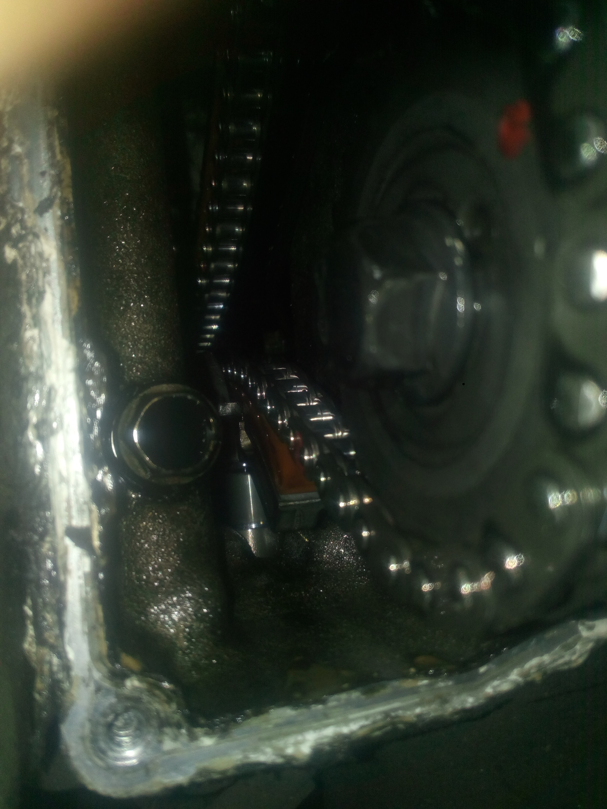

Кто подскажет сегодня на прогрева услышал цокот прислушался.бьёт цепь по успокоителю и через несколько оборотов немного шуршит но но еле заметно.как прогреется всё проходит ни цокота не шуршания нет.успокоитель в порядке накладка на месте.может ли из за масла недавно менял.или из за натяжителя

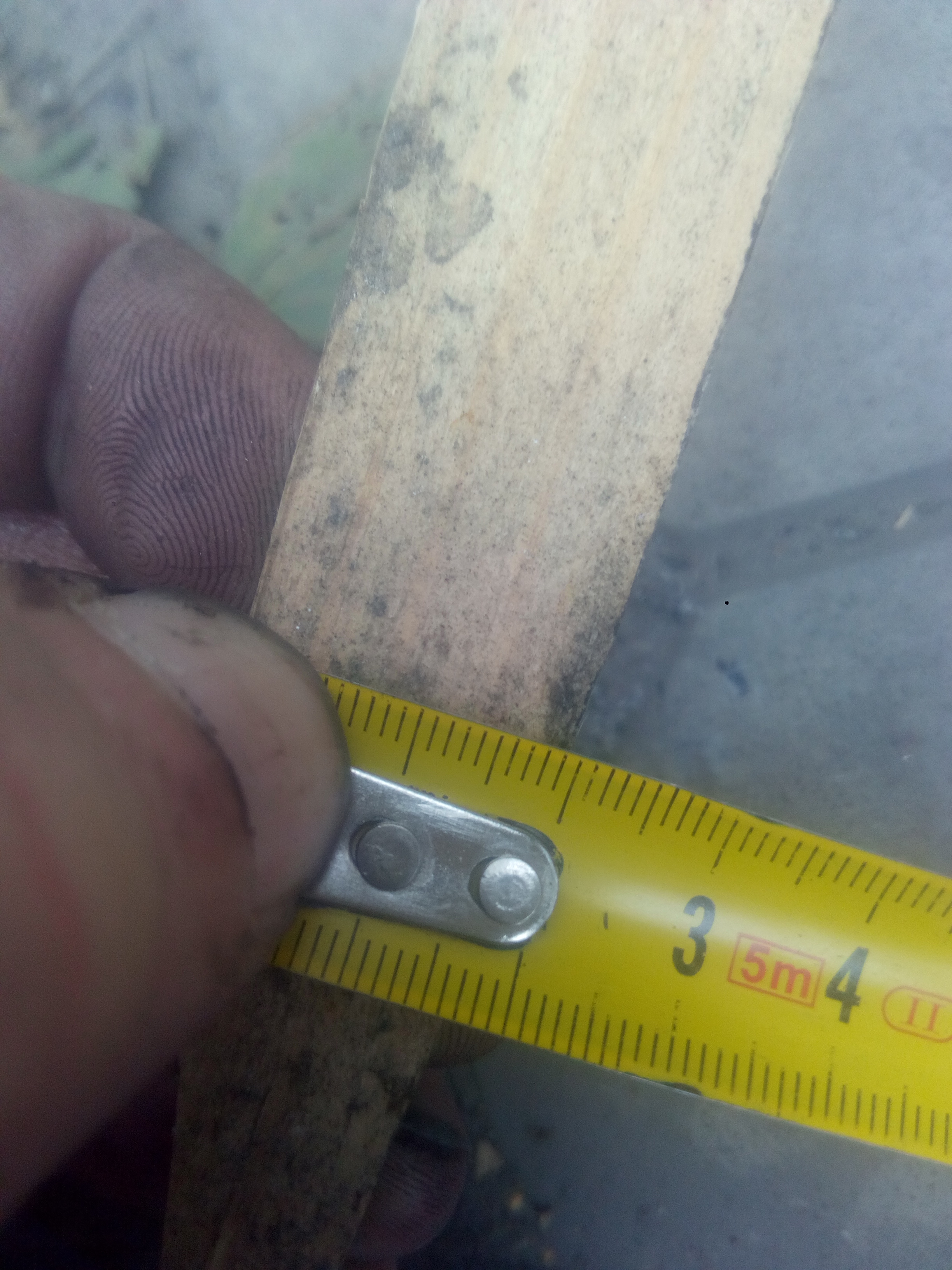

Накладку менял отдельно? Как давно менял натяжитель? По хорошему нужно поднять кк и посмотреть схождение ветвей. Но цепь не имеет свободы не на холодную ни на горячую и бить не может, тем более что успокоитель пластиковый и звук удара потерялся быв шуме мотора.

SmoAG писал(а):Накладку менял отдельно? Как давно менял натяжитель? По хорошему нужно поднять кк и посмотреть схождение ветвей. Но цепь не имеет свободы не на холодную ни на горячую и бить не может, тем более что успокоитель пластиковый и звук удара потерялся быв шуме мотора.
Успокоитель менял больше года назад.тогда же и цепь смотрел.натяжитель был на 6 зубе.завтра буду снимать крышку.а как туда залесть чтобы замерить палочкой или трубкой?

Re: замена цепи грм 4м41
ну тут сложный вопрос.
берешь брусок и делаешь на нем скос, одну ветвь (под левой рукой) немного пытаешься подтянуть чем то и брусок скосом заводишь между ветвей, достаешь и смотришь где было касание (масленное пятно) замеряешь линейкой и понимаешь како растояние между ветвями.
а натяжитель не менял? возможно на натяжителе срезало зуб? или срезало сам фиксатор?
если будешь снимать натяжитель прокладку закажи на всякий пожарный.
Сегодня вскрыл крышку вроде всё нормально цепь я так понимаю в отличном качестве.клапан на первом цилиндре сильно отпущен был может из за этого стучал или форсунка .цепь отпадает. и для натяжителя это не сильно большой зазор его хорошо видно как он при работе играет
