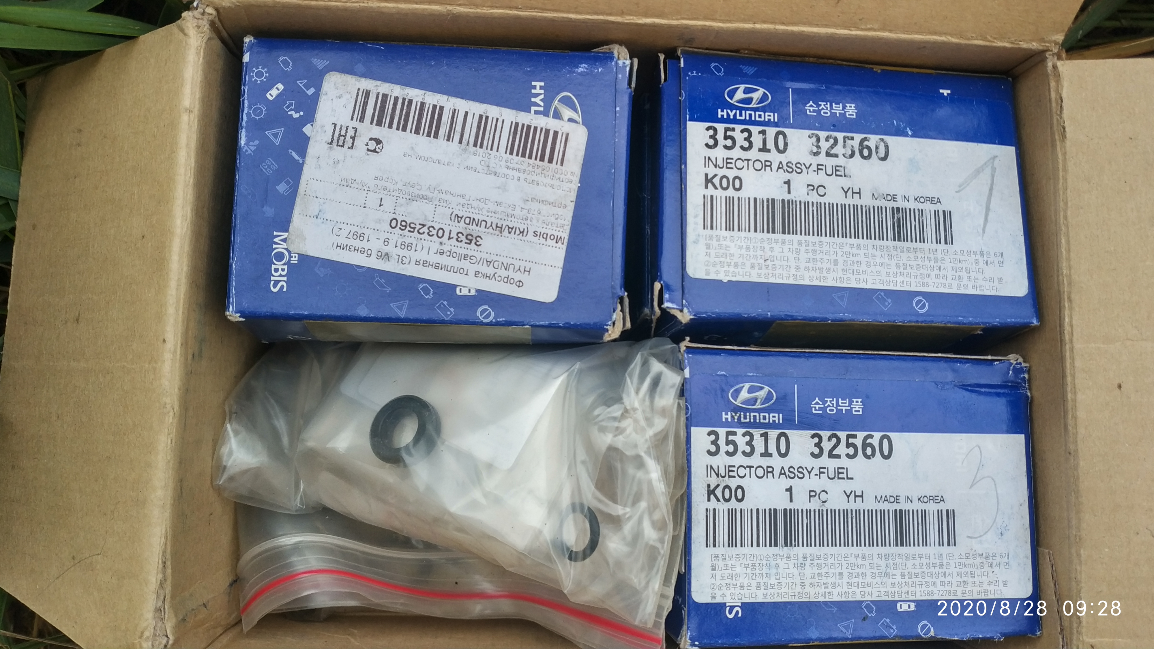

Есть номер хюндаевских?
Если он остался на коробке, вечером могу зафотать)
ps
брал в Кореана Питер))

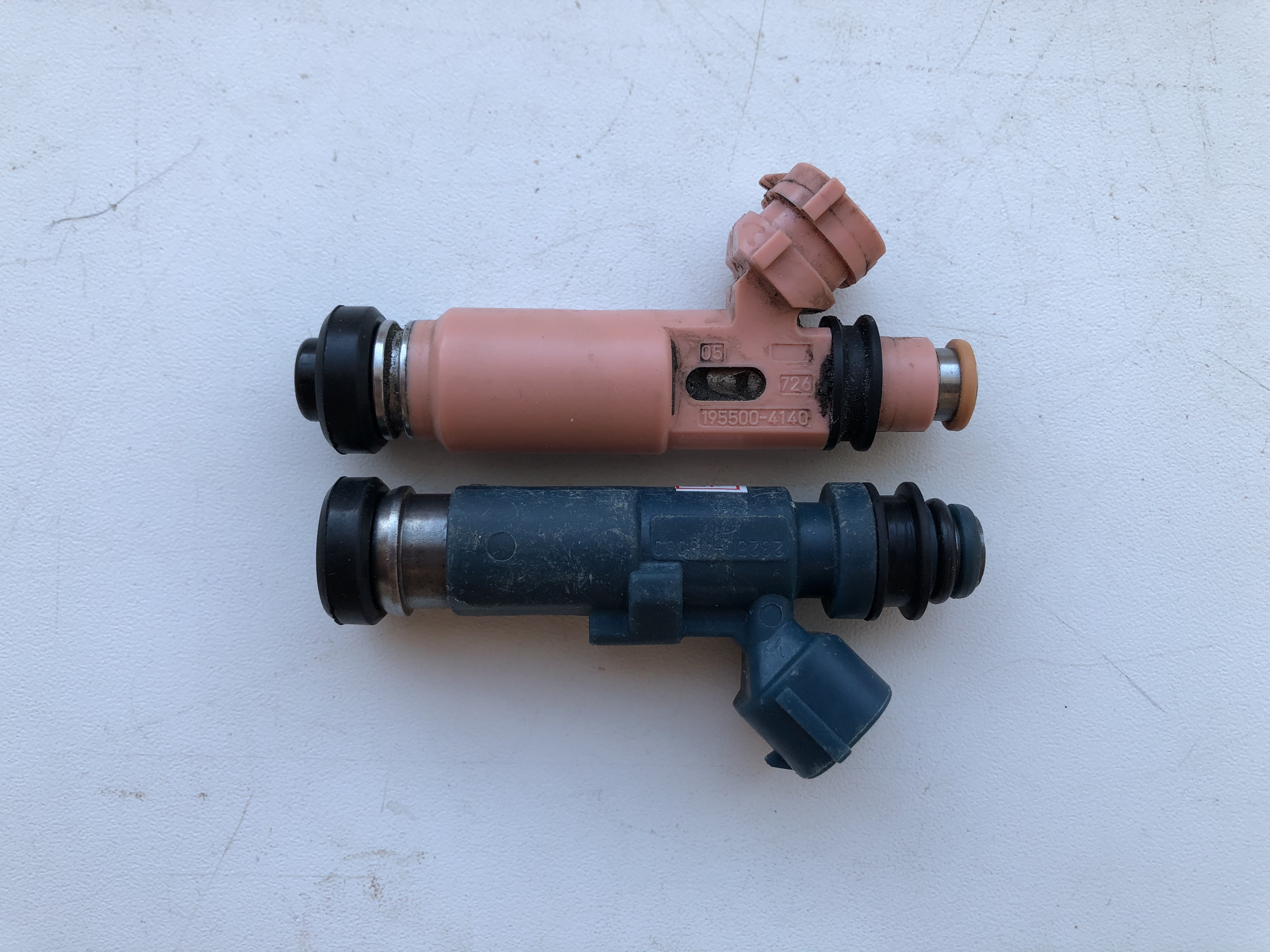

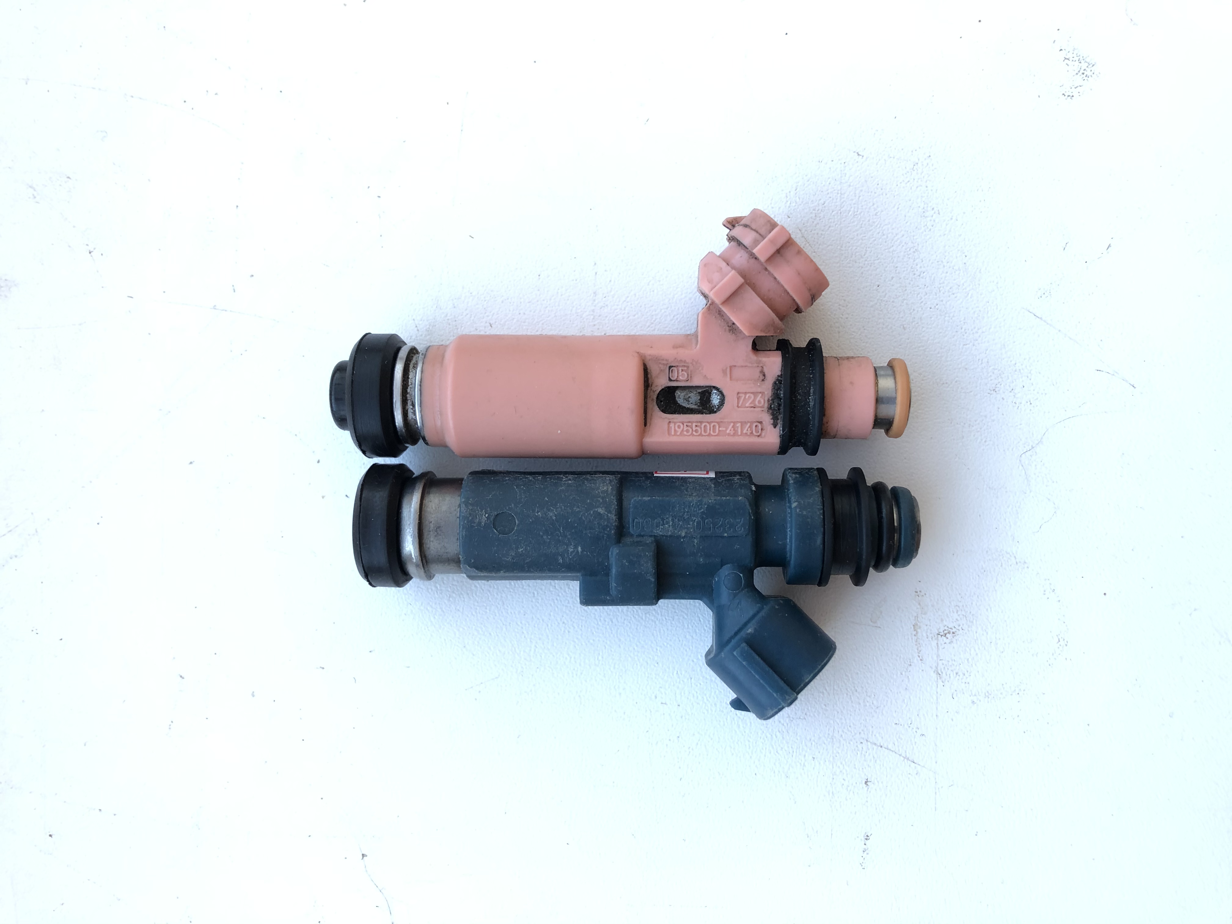

Кто ставил от тоеты подскажите как поступить- токтовские в сборе получаются чуть длиннее. Надо либо рампу приподнять мм на 4, либо не ставить верхнее кольцо

У меня стоят такие! резиновое кольцо демпфер под рампу,ставить не нужно.Но форсах от тоеты нет этой трубки черной,где сопла.Размер у них одинаковый,ставь смело.

Петрогор писал(а): резиновое кольцо демпфер под рампу,ставить не нужно
Поздно)) уже поставил. Но резинки все новые ставил- обмялись хорошо- рукой рампу прижали и все прижалось.
Все работает, заводится
