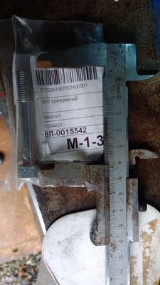

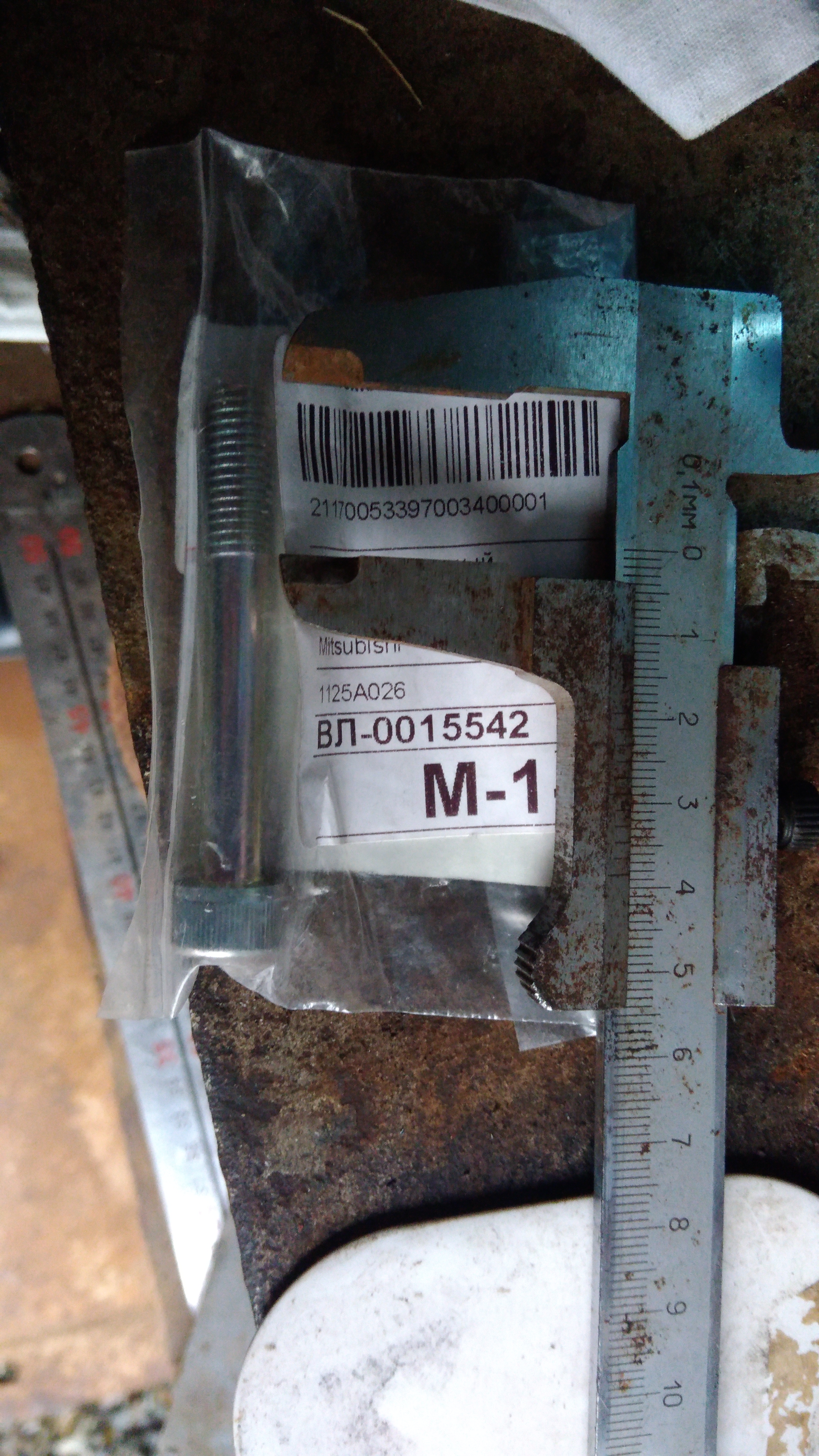

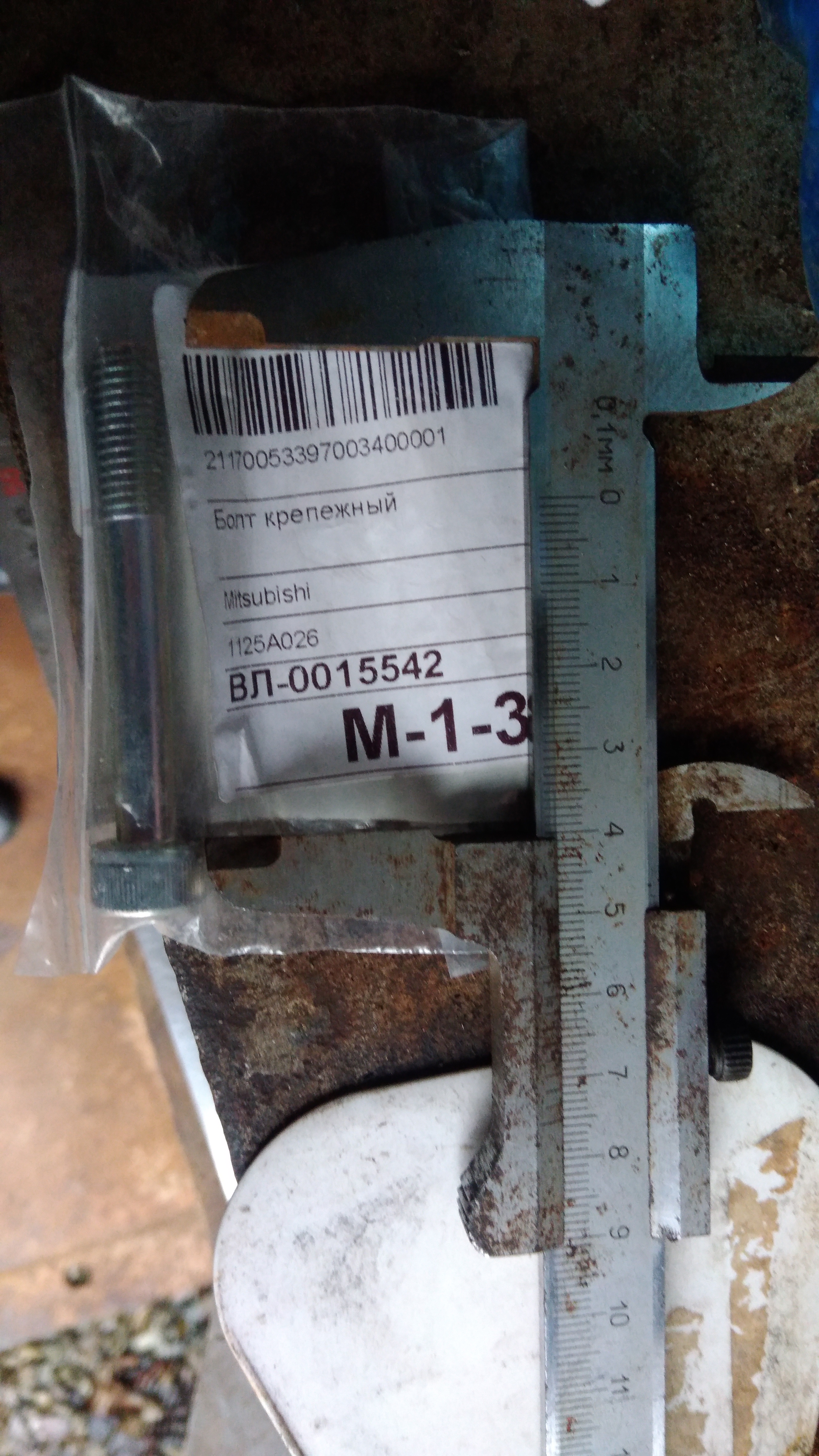

Не подскажите размеры болта натяжителя балансировочного ремня 1125A026, пытался открутить, а грани зализаны. Буду разбирать, если заказать, то больше 6 дней, может в крепеже подходящее найду.

орчанин писал(а):Не подскажите размеры болта натяжителя балансировочного ремня 1125A026, пытался открутить, а грани зализаны. Буду разбирать, если заказать, то больше 6 дней, может в крепеже подходящее найду.
не знаю, надо еще или нет, заказал себе болт пусть лежит, размеры видно
