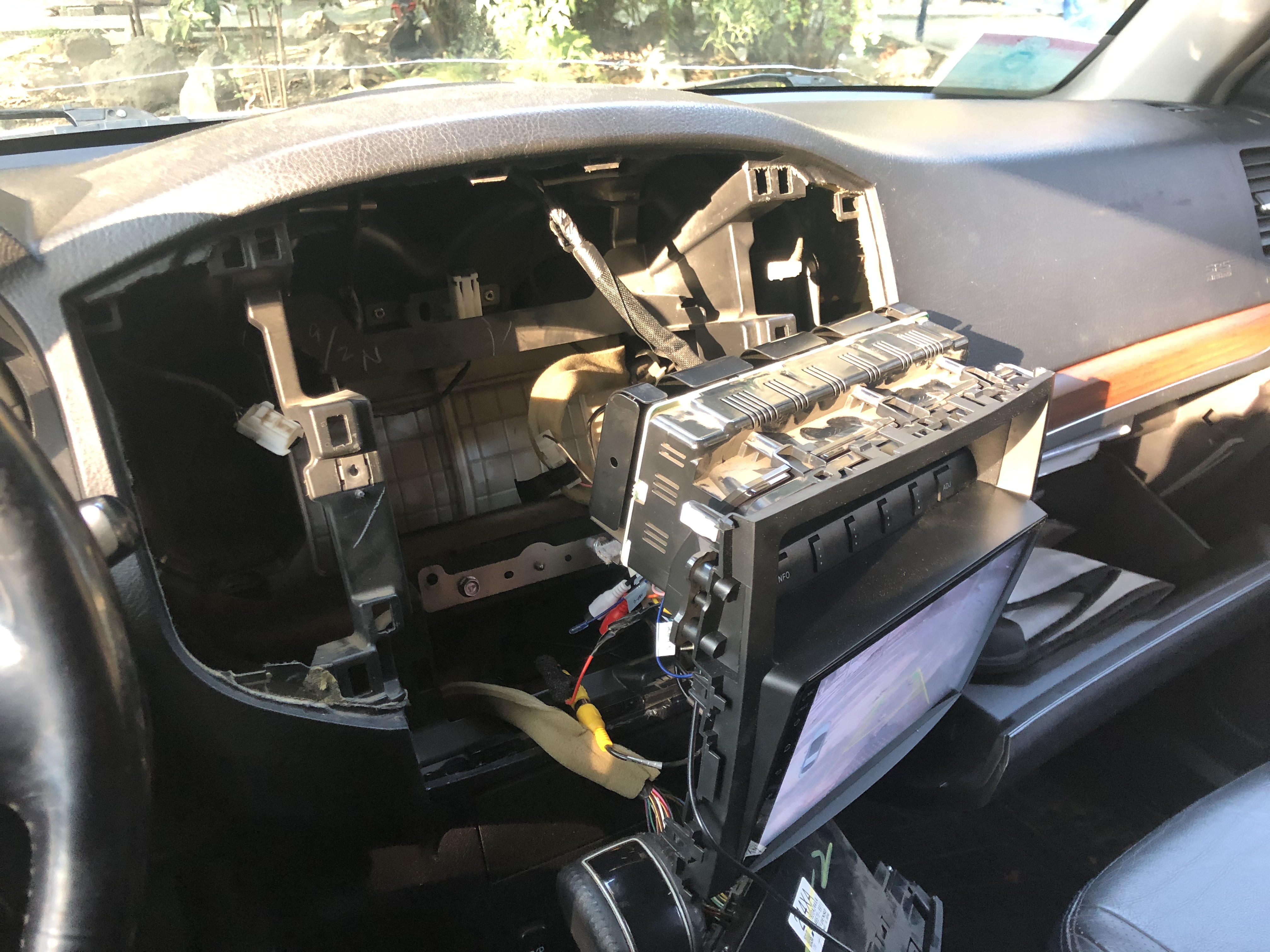

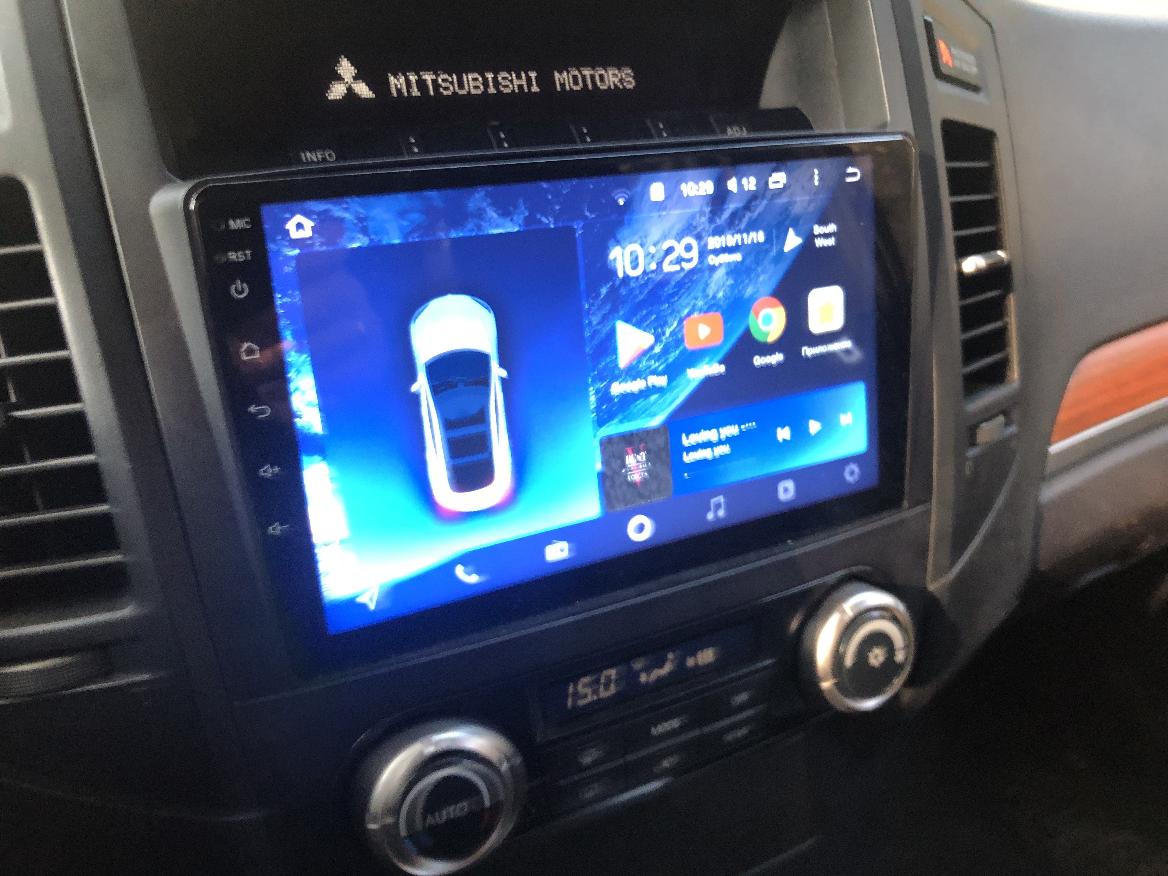

Добрый день всем :;D: прикупил вот такую замечательную штуковину teyes cc2 встала как родная работает супер. Но к ней идёт блок для работы со штатным усилителем рокфор может кто знает? Если отдельно приобрести штатный Уселитель как-то можно его подключить на штатные разёмы? Вскрыл правую заднюю пластмассу в багажнике там непонятный штекер есть похоже для подключения тыловых колонок.

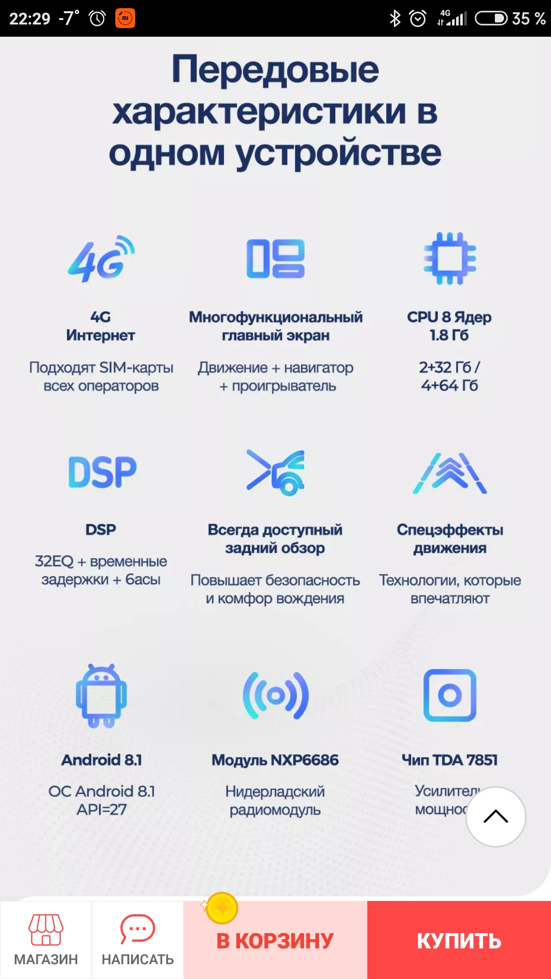

В этой голове ДСП есть уже.

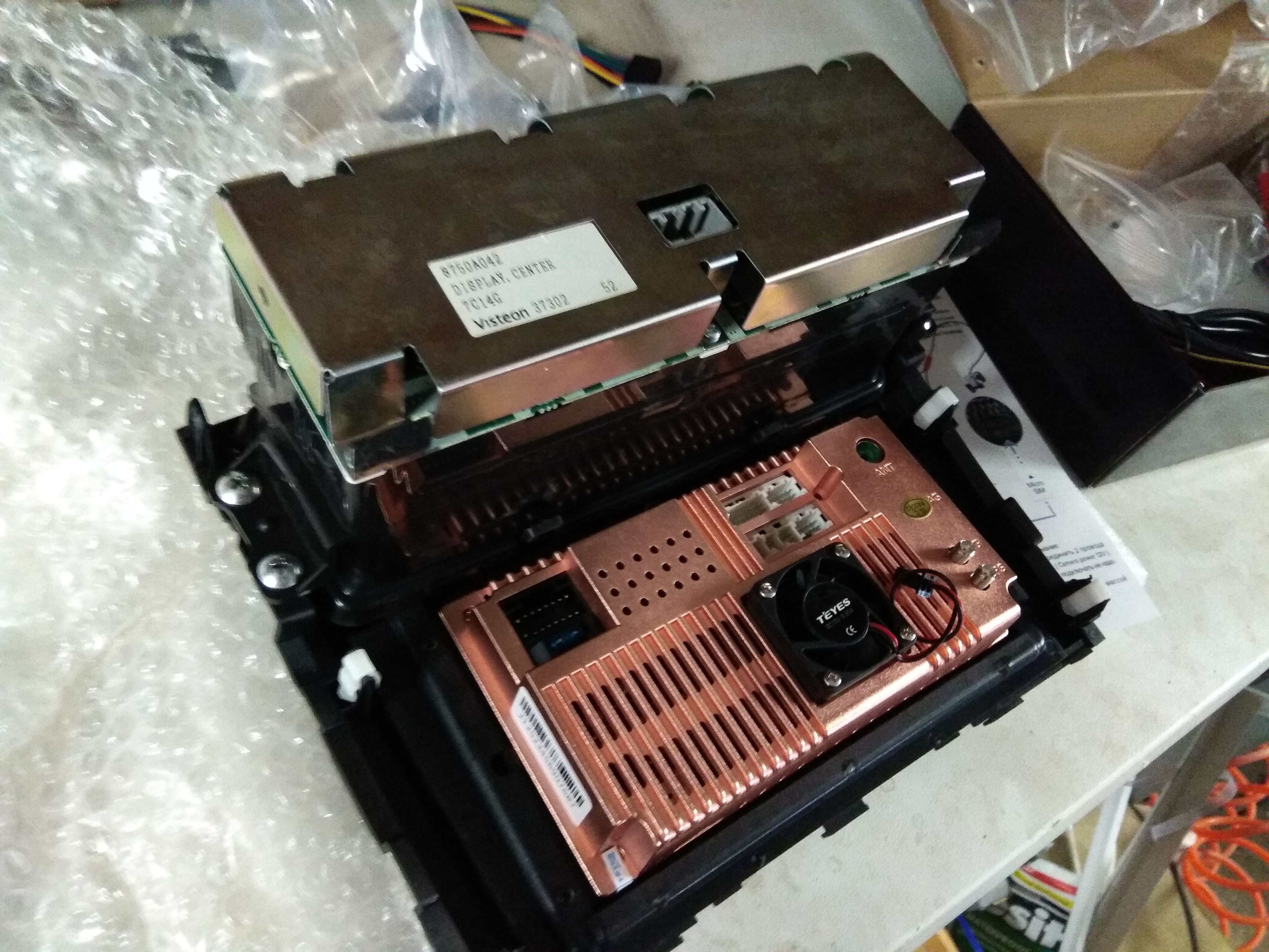

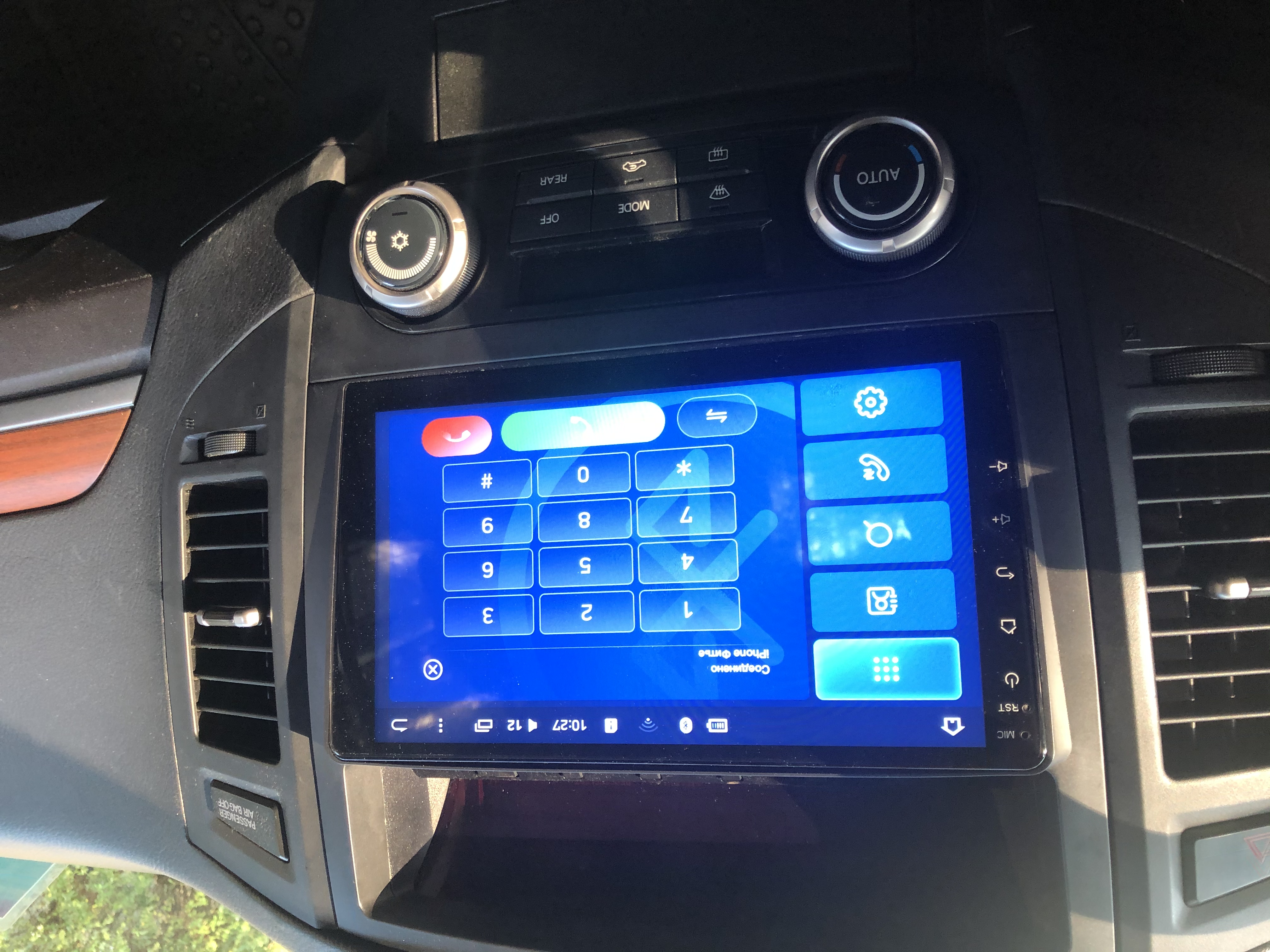

Посмотрел повнимательнее Ваши фото. Летом ГУ наверняка будет сильно греться. Начинайте думать об организации доп.охлаждения. Иначе (учитывая климат в Сочах ;-) ) есть шанс постепенно спалить процессор. Для мониторинга температуры установите прогу, типа: CPU Monitor или Cpu Temperature. Если температура будет около 80 градусов и более, то точно думайте о доп.охлаждении, т.к иначе кристалл процессора начнет постепенно деградировать от перегрева.

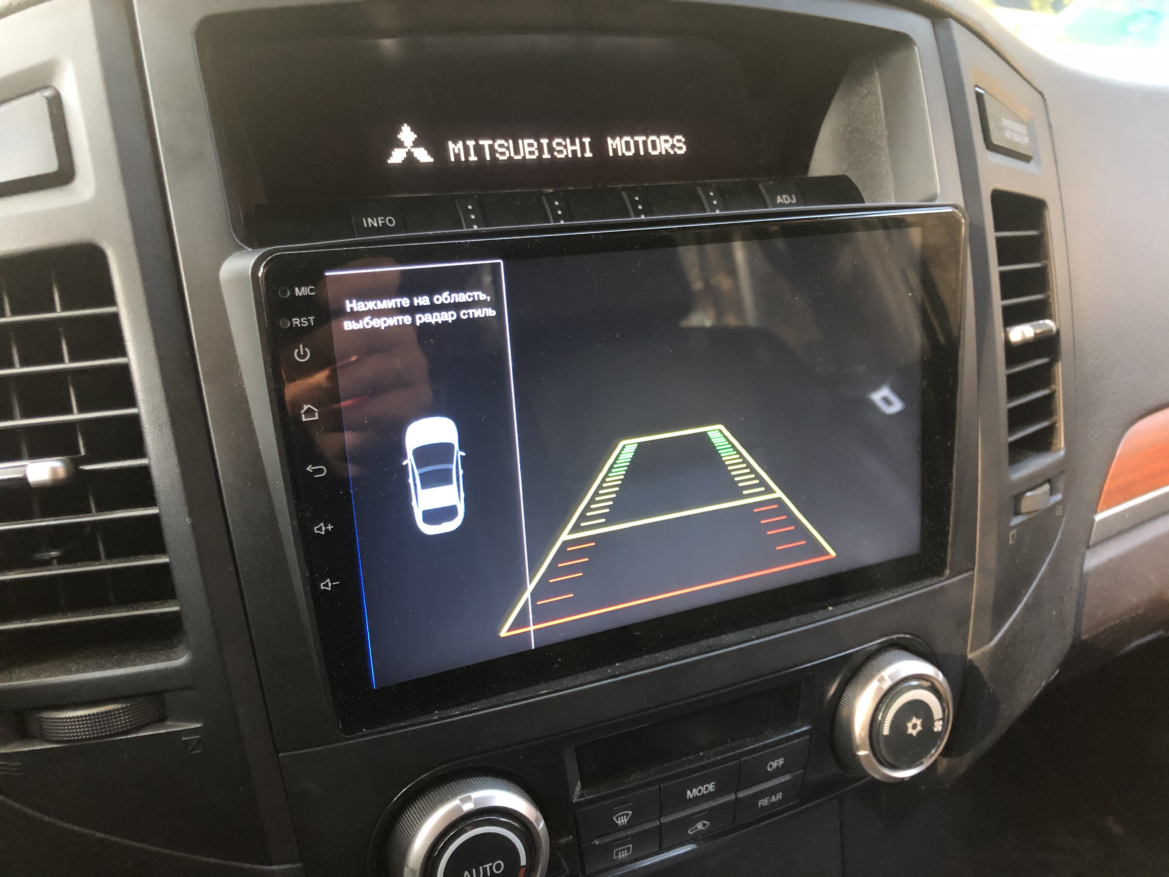

Teyes cc2 вроде как неплохой аппарат, но обратите внимание, что верхняя часть экрана выпирает.
Меня это вот это жутко напрягает, лучше когда всё в более едином ключе выполнено.

BabyHummer A-328 писал(а): Начинайте думать об организации доп.охлаждения
На ней уже стоит кулер-вентилятор)
