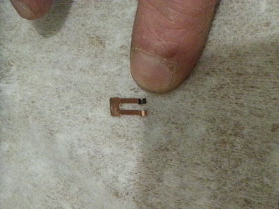

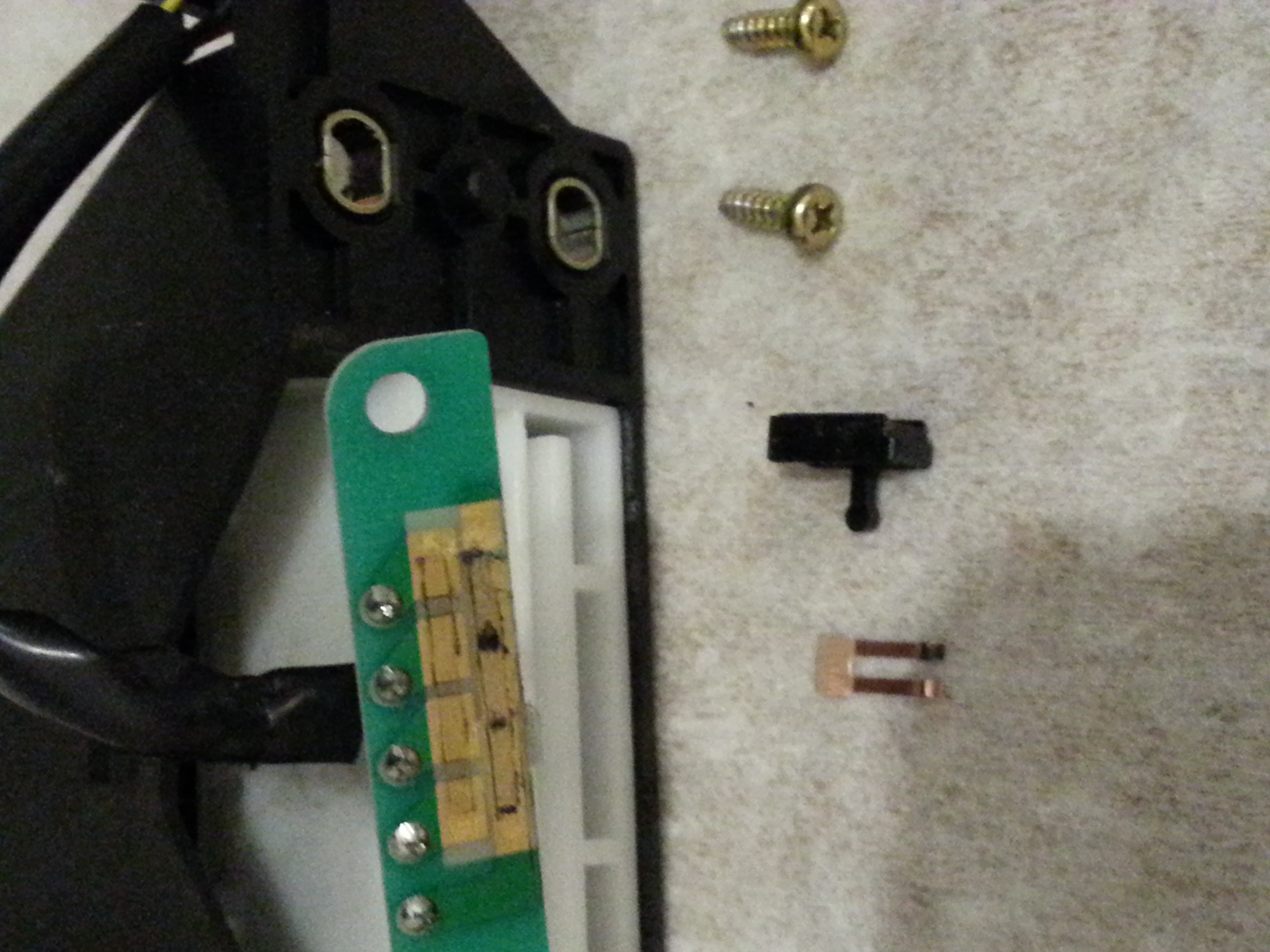

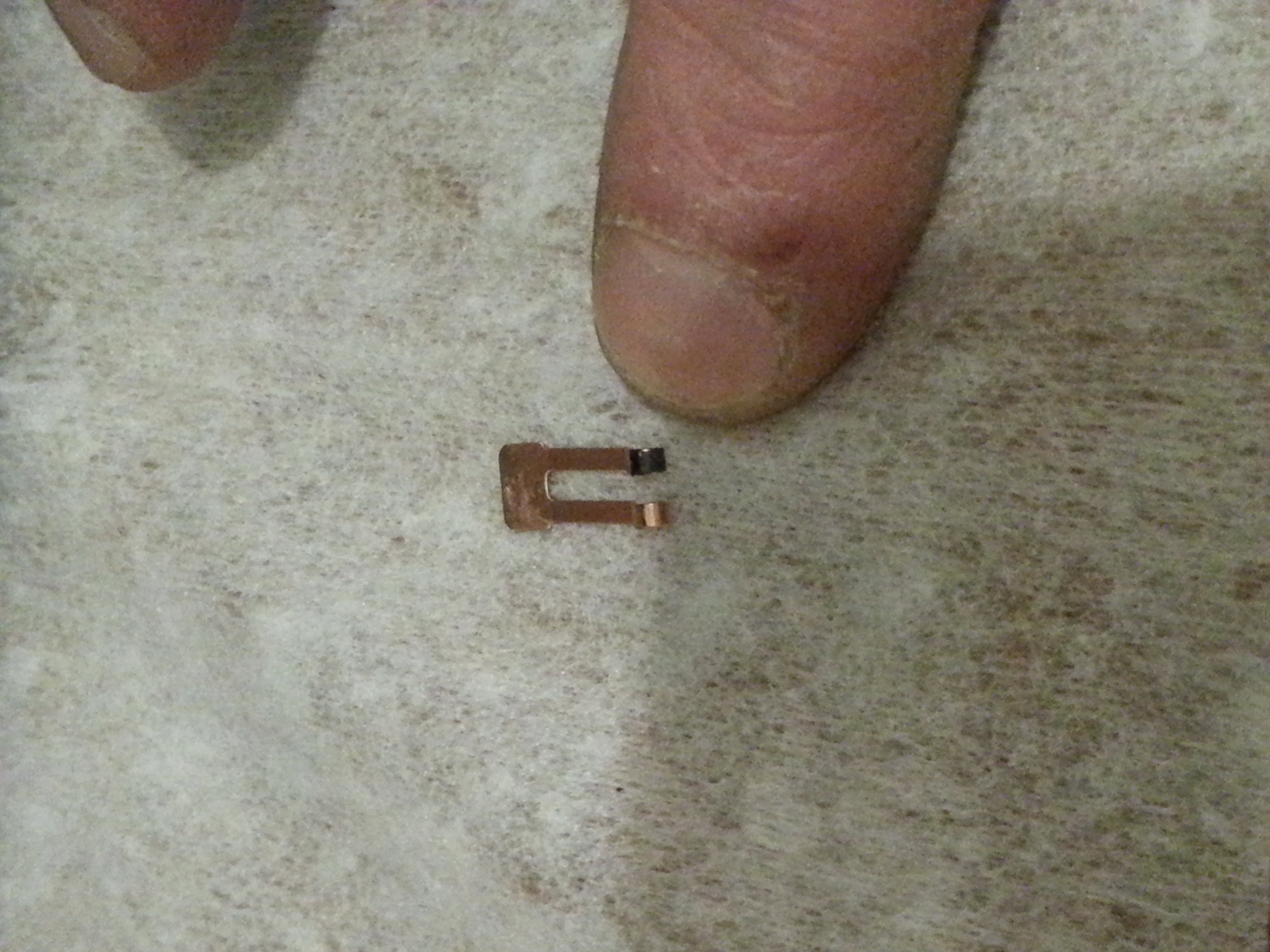

На днях столкнулся с аналогичной проблемой. То включается, то моргает индикация, включалась и в аварийный режим переходила, потом неисправность пропадала. Дело оказалось в самой кулисе. Окислился контакт на ползунке.

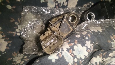

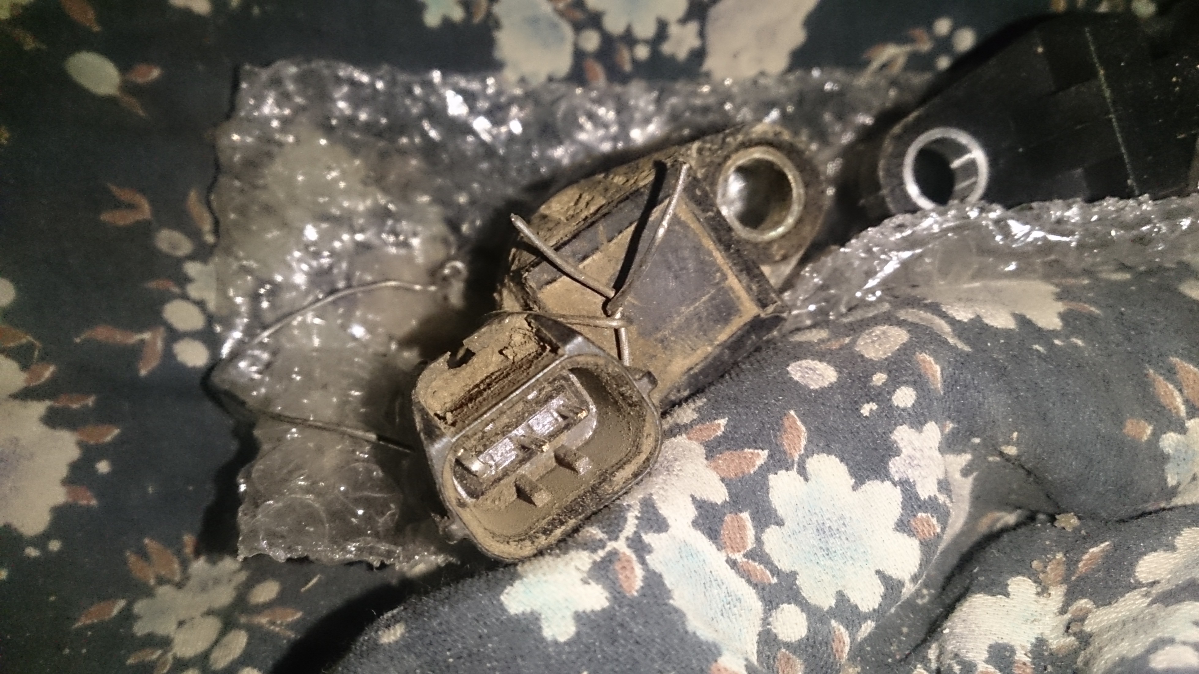

Проблема так и не решилась. При самодиагностике выдало ошибку 23 (датчик вращения переднего кардана). Мастера переставляли рабочий датчик с моей раздатки на раздатку с коробкой в сборе (менял коробку). Дважды опускал самостоятельно раздатку (очень геморройное занятиее без ямы). Первый раз пытался найти проблему в проводке (фишка действительно частично поломана, но приикручена проволокой плотно, разбирал- не помогло). Второй раз поменял датчик на неоригинальный. Очень обрадоввлся когда снимал старый датчик. Увидел проблему в загнутом контакте- на фото 2 (так криворукие мастера подключали фишку). Поставил новый датчик одел фишку с проводами, плотно скрутил проволокой и изолентой. Вчера всё собрал, выехал и лампа опять замигала. Ближе к вечеру поехал на работу с мигающей лампой. По пути посмотрел, а индикация полного привода (зелёные колёсики) работает. Подумал, что прблема решилась, но сегодня ездил и всё время включался аварийный режим раздатки. Вроде иду по правильному пути, но не удаётся решить проблему. У оффициалов-от 11 тыс. рублей без учёта запчастей, если потребуются. Не бюджетно.

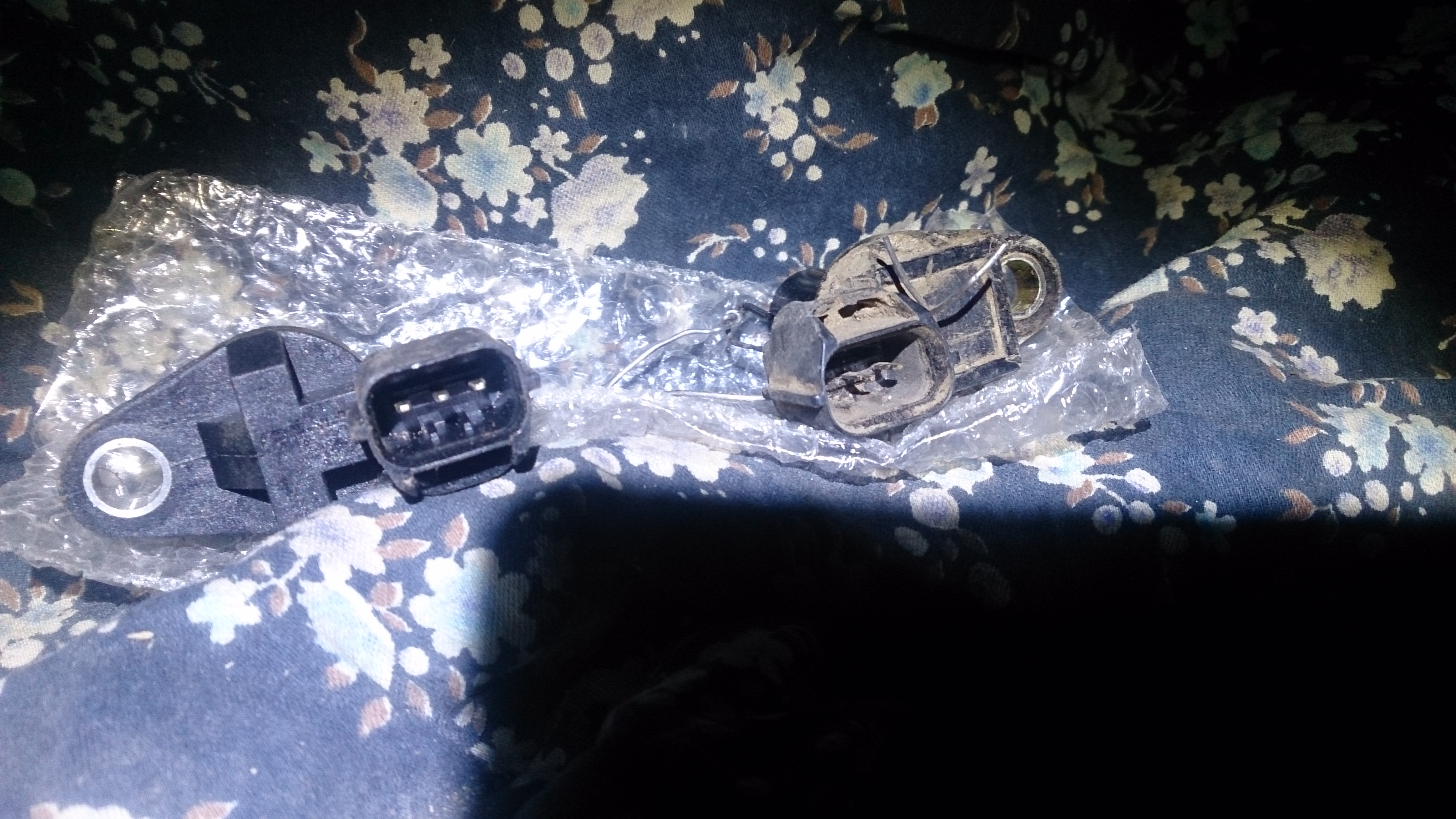

На 1- м фото старый и новый датчики.
