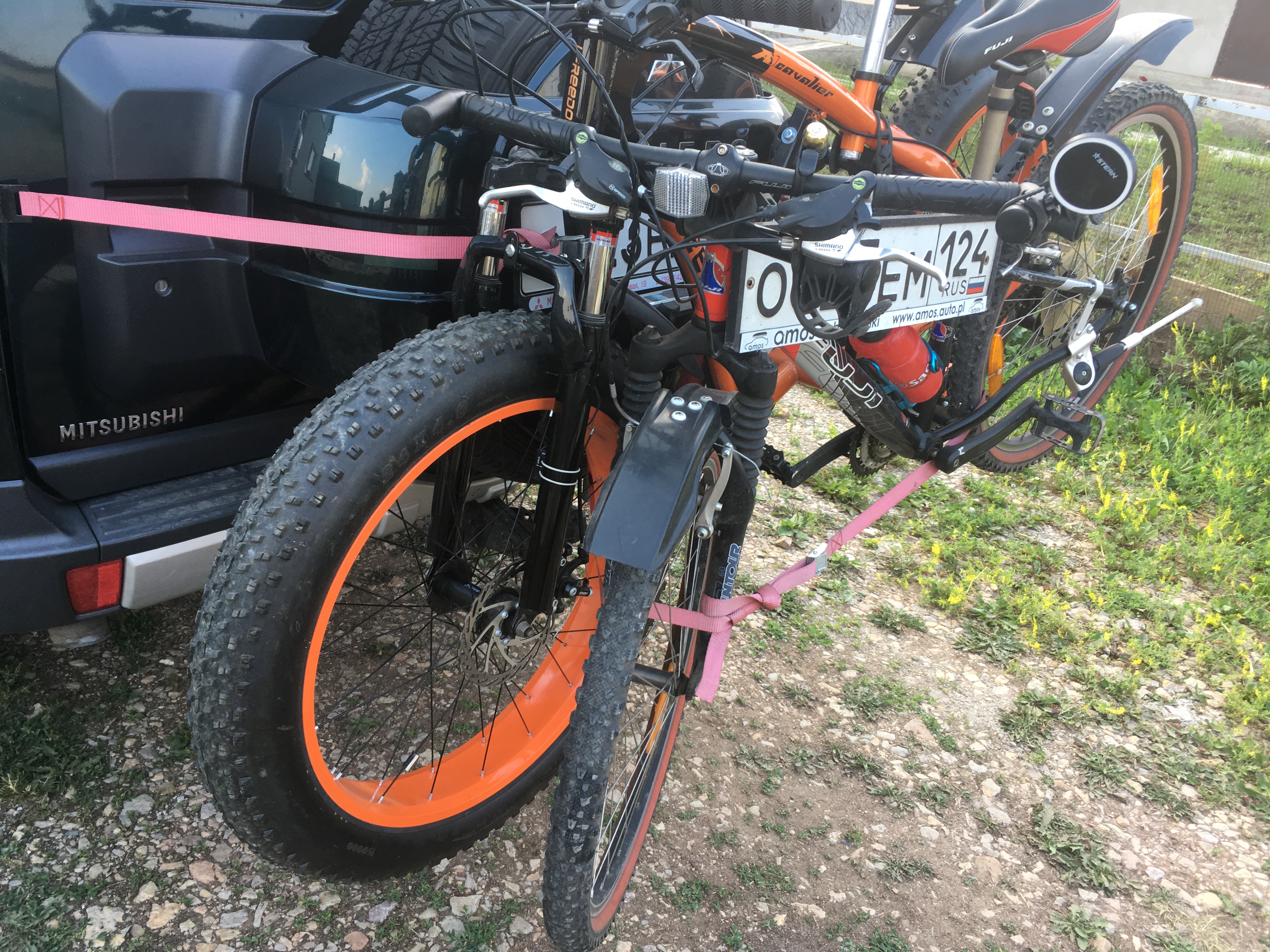

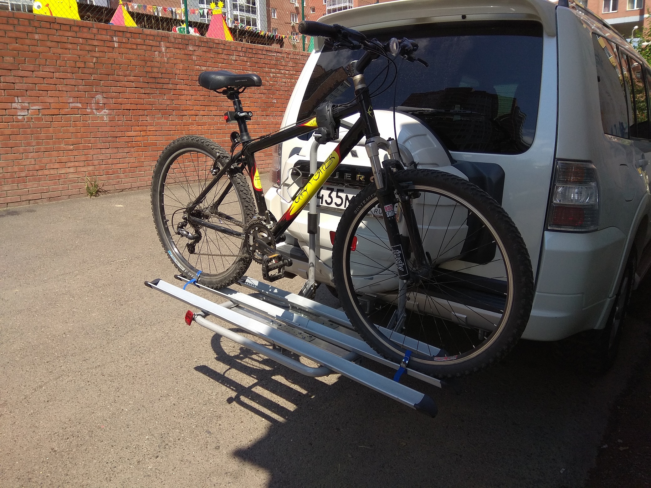

Кто решал вопрос с установкой крепления под велосипеды на шар фаркопа? Стоит Паджерошоповская защита бампера она же фаркоп. Проблема в том, что шар для велокрепления должен выступать за габарит запаски, а таких длинных вставок с шаром в квадрат фаркопа найти не могу.
С уважением, Александр.
- Fomins
- Сообщения: 1508
- Зарегистрирован: 02 июл 2009, 21:17
- Двигатель:: 4М41, 4D56
- Мой автомобиль(и):: Pagero IV, L200 OLD
- Откуда: Москва, Мытищи, Дубна
- Благодарил (а): 11 раз
- Поблагодарили: 19 раз
Re: фаркоп на паджеро 4
у меня на П4 стоит фаркоп под квадрат - балтекс.АлександрК писал(а):Кто решал вопрос с установкой крепления под велосипеды на шар фаркопа? Стоит Паджерошоповская защита бампера она же фаркоп. Проблема в том, что шар для велокрепления должен выступать за габарит запаски, а таких длинных вставок с шаром в квадрат фаркопа найти не могу.
там стандартной вставки - с ушами хватает, что бы вешать вело-багажник. (фотки несколькими страницами раньше выкладывал)
покупал/устанавливал в фаркоп.рф на Алексеевской
у них же продается удлиненная вставка

ххммм
а у меня стандарнтый фаркоп и велокрепление под шар отлично устанавливается без всяких удлиннюшек

Я сам сделал. Купил б/у велокрепление на запаску привинтил к нему трубу квадрат. Alex Sam мне нашел за копейки это велокрепление отправилАлександрК писал(а):Кто решал вопрос с установкой крепления под велосипеды на шар фаркопа? Стоит Паджерошоповская защита бампера она же фаркоп. Проблема в том, что шар для велокрепления должен выступать за габарит запаски, а таких длинных вставок с шаром в квадрат фаркопа найти не могу.
