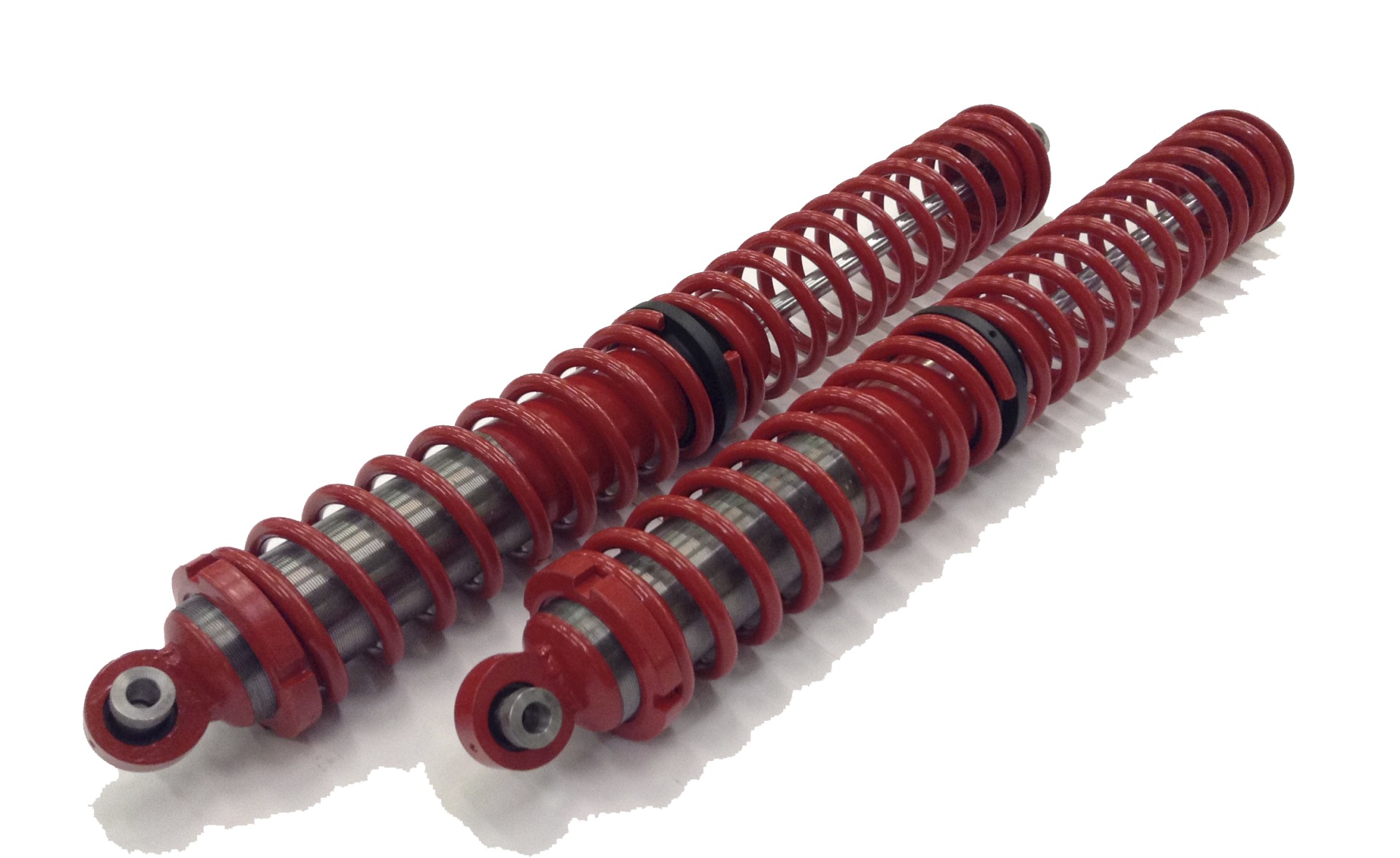

ЗЫ про твои ламерские потъяпки про маз аморты:
Вот ,что получается из картриджа ама от маза,немного токарки и сварки ;)
Полностью разборный,настраиваемый и ремонтопригодный....
из бонусов- пружины ока/зубило,которых по жескости немеряное множество- подбирай не хочу.
