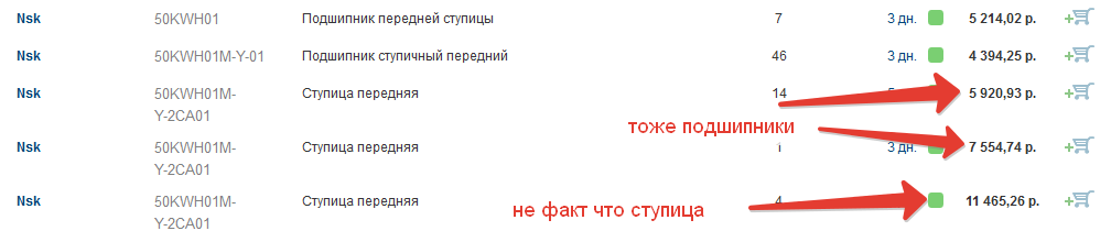

Re: Ступица.. (подшипник)
на экзисте подшипник NSK стоит 4500, хотя написано что это ступица, но это просто подшипник, советую взять его, без ступицы, экономия раза в 2, пресануть не проблема.

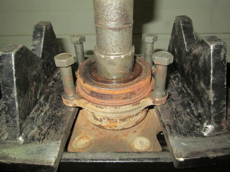

Ради интереса попробовал выпрессовать ступицу из подшипника
Двадцати тонный пресс не справился (((
В своё время когда менял первый свой подшипник пресс в 50 тон не справился, а вот марья-кудесница и балон китайского газа помогли за пол часа;) но люди и болгаркой режут обоймы и разбивают их потом.
Замена одного подшипника без ступицы вещь конечно экономная, но нужно понимать, что если сама ступица начала рассказываться то она в подшипнике уже не походит так как после удаления коррозии у неё будет прославлен посадочный размер
