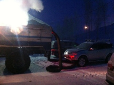

Северная "Вебаста"
Машина две недели простояла на улице, мороз -35-45. Жалко было мотор крутить... Подогнал теплогенератор на базе батыра, 40 минут и завел без проблем
Аккумуляторы не замерзли и не сели, перед прогревом проверял.
p/s Сори за фото, фотографировал в сумерках и на телефон.
