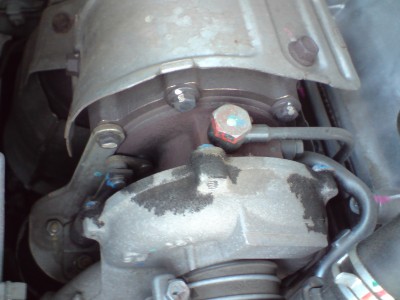

Менял сегодня воздушний фильтр и увидел что на турбине сверху, в местах где винтами скручено, понемногу "потеет" как говорят.
У кого-то было такое ? Чем может грозить и нужно ли что-то предпринимать?

gary_tmp писал(а):Менял сегодня воздушний фильтр и увидел что на турбине сверху, в местах где винтами скручено, понемногу "потеет" как говорят.
Турбы все обычно рано или поздно начинают *сопливить* маслом- это нормально(амортизация так сказать)
Как вариант скинуть патрубок( что с воздухана) и пошатать крыльчатку... Осевого люфта быть недолжно... Есть какие-то допуски, надо в *Сервисе* посмотреть, но если там болтанка- это косяк
как то так..

В сервис-мануале про осевой люфт нислова, написано что крыльчатка должна свободно проворачиваться от руки. И утечек масла быть не должно! :*SCRATCH*: В противном случае замените компрессор... :*WALL*: ::-|:
Думаю Вам надо просто наблюдать за ситуацией... :*PARDON*:

На моем старом П2 турбинка прошла 300ткм моих и минимум 135 (сколько скрутили одометр не знаю) предыдущего хозяина. Изначально потела и сопливела. Я все ждал-ждал, да так и продал...
На Делике 93г 4д56 поменяли турбинку месяц назад... Пришел ей кирдык... Люфт и осевой, и радиальный, и диагональный. Две лопатки сгорели, а остальные как фольга... Пробег тыщ 400 где-то...мож больше
Так что если охота ОД взбодрить, то можно и пожаловаться. А если неохота, то можно и не парицца :)

У меня тоже потеет! Вроде на скорость не влияет, а ОД ни х..ра внятного не сказал при то-15, сейчас 22500.
У меня был аналогичный испуг. Почитай тему про дизельные двигатели там об этом много написано. Для нашего движка это, говорят, нормально.

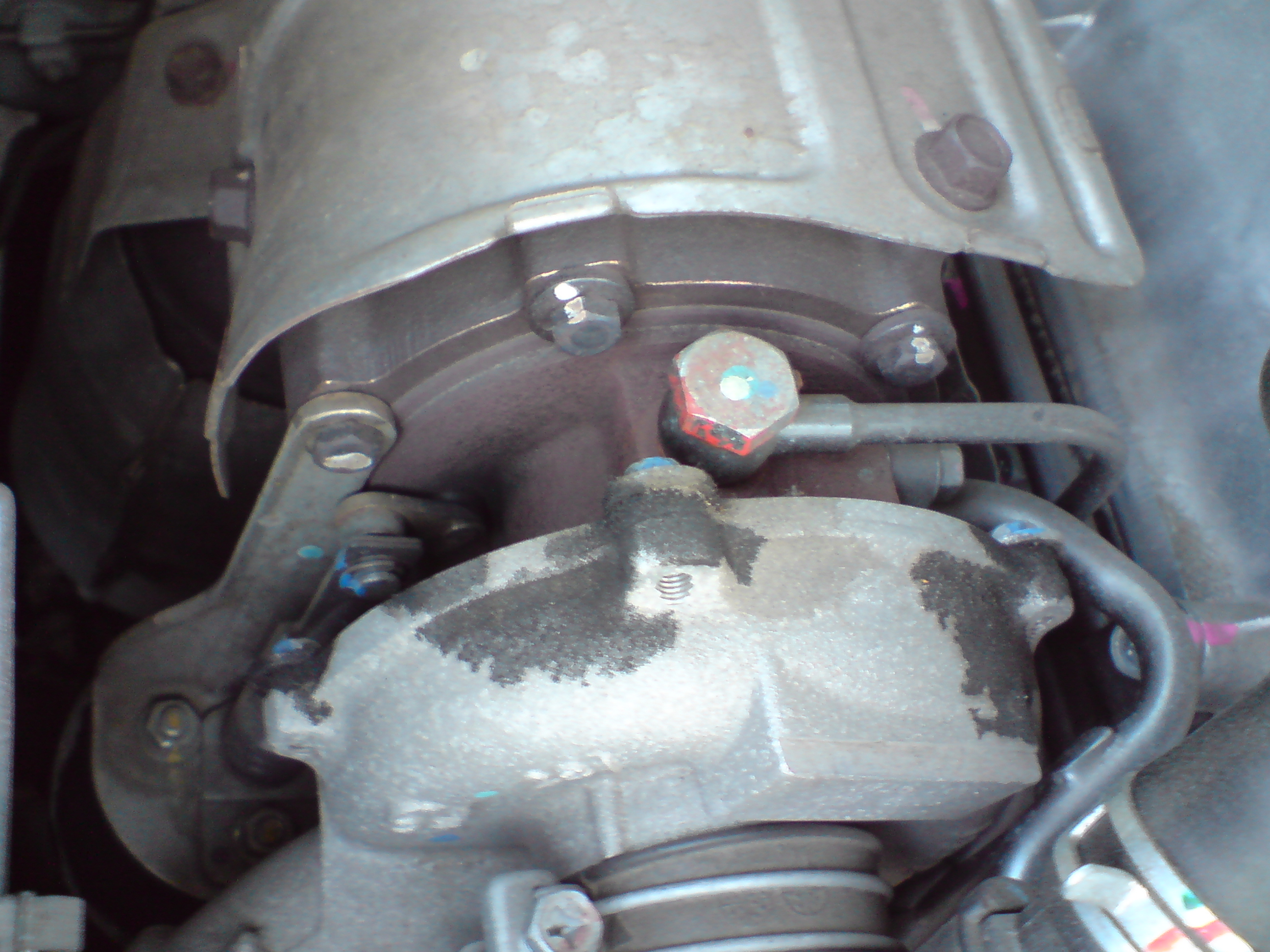

вот ,собственно о чем идет речь
