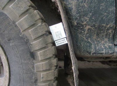

Спортом не увлекаюсь, в туристическом режиме резина не цепляет.Jenek писал(а): По поводу пачки сигарет между колесом и аркой... это статика! при повороте руля уже по другому, а если еще и сжатьЧтоб быть уверенным, что ничего не цепляет нужно снять торсионы (*ослабить максимум) тогда машина ляжет на отбойник и вот тогда можно крутить и смотреть... и то еще отбойник при ударах может промятся сильнее
https://youtu.be/unH1ns-eHBE
Это прыжок с полным отрывом - резина не цепляет, крылья целы.
Если прыгнуть с метровой высоты с вывернутыми колесами, может где и законтачит. Но у меня нет и не будет такой потребности.

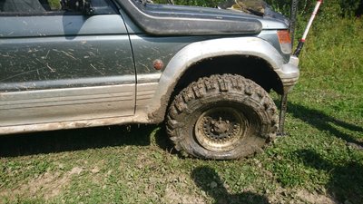

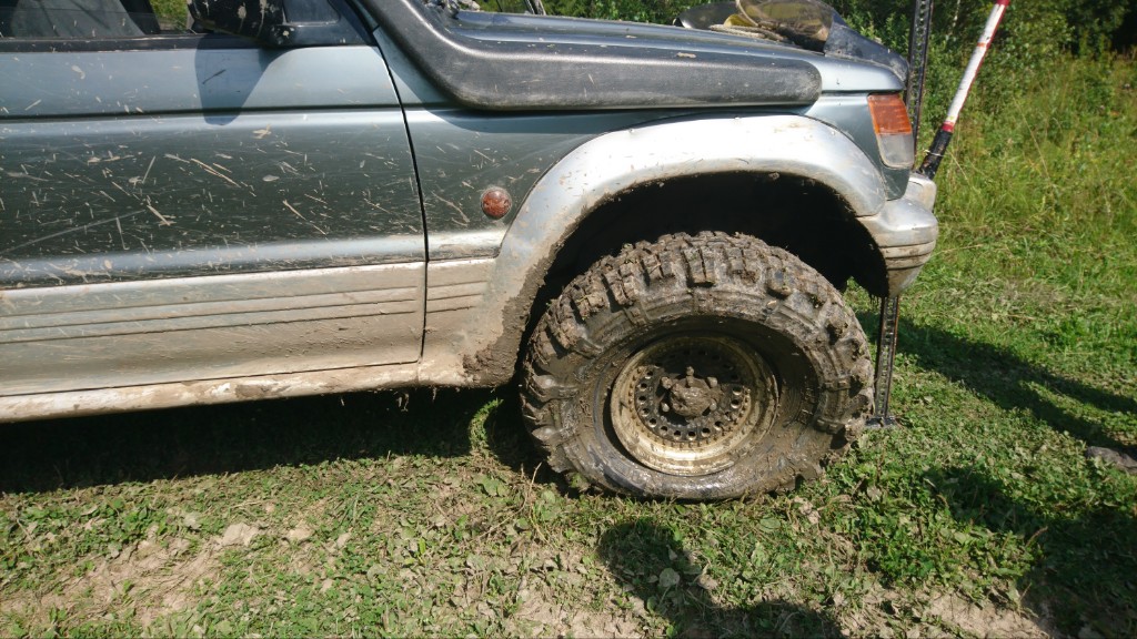

Есть такое дело. Вот прям недавно, остановился, мотор выключил, вышел - тишина, птички поют и ... левое заднее колесо свистит. Полусгнившая веточка между диском и резиной. А правое заднее и не услышал бы...Жипер писал(а): Покатавшись 7 лет на таэрлоках, имхую, что основная причина разувания - это попадание различных элементов древесины
между диском и шиной. Постоянно их оттуда извлекаю.
Некоторые залазят весьма глубоко - однозначно было бы полное спускание шины, с последующим разуванием.
И мягкость МТ-ки как раз облегчит проникание этой срани унутрь.
На купер STT этой проблемы вообще не было, отличный бортик.

Так проблема как раз при поворотахPII3d6G72 писал(а):Спортом не увлекаюсь, в туристическом режиме резина не цепляет.Jenek писал(а): По поводу пачки сигарет между колесом и аркой... это статика! при повороте руля уже по другому, а если еще и сжатьЧтоб быть уверенным, что ничего не цепляет нужно снять торсионы (*ослабить максимум) тогда машина ляжет на отбойник и вот тогда можно крутить и смотреть... и то еще отбойник при ударах может промятся сильнее
