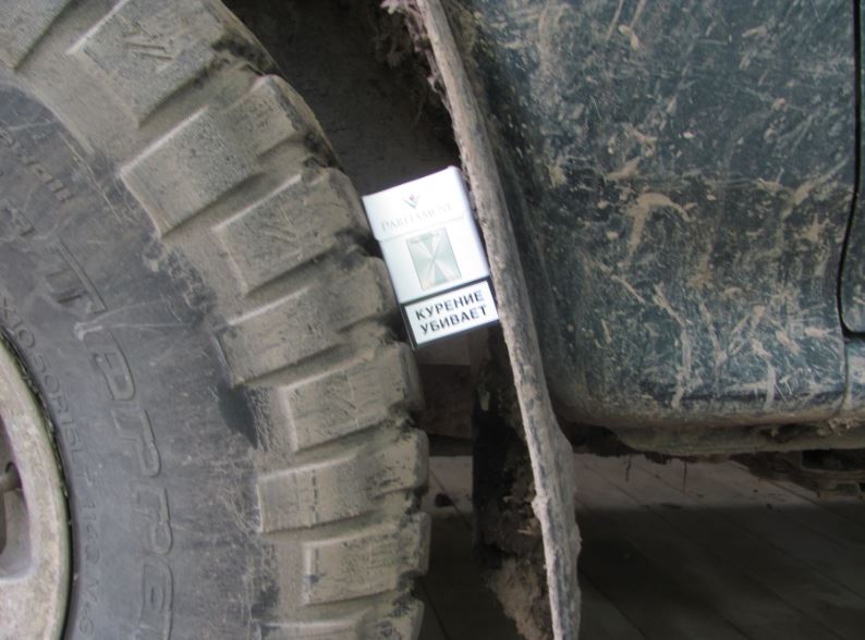

Jenek писал(а): По поводу пачки сигарет между колесом и аркой... это статика! при повороте руля уже по другому, а если еще и сжать :) Чтоб быть уверенным, что ничего не цепляет нужно снять торсионы (*ослабить максимум) тогда машина ляжет на отбойник и вот тогда можно крутить и смотреть... и то еще отбойник при ударах может промятся сильнее :)
Спортом не увлекаюсь, в туристическом режиме резина не цепляет.
https://youtu.be/unH1ns-eHBE
Это прыжок с полным отрывом - резина не цепляет, крылья целы.
Если прыгнуть с метровой высоты с вывернутыми колесами, может где и законтачит. Но у меня нет и не будет такой потребности.

Так проблема как раз при поворотах :) тут зависит кто где и как ездит. Мне например эти прыжки нафик не нужны, не от того что не хочется, а от того что понимаю, что подвеска не приспособлена под это (пока) а вот елозание по колее с полностью вывернутыми колесами и с мягкими амортами (для хода, да да, его нет на независимой, но хочется иметь то что есть на все 100 %) замечательно отрывает все лишнее что целяет :)
