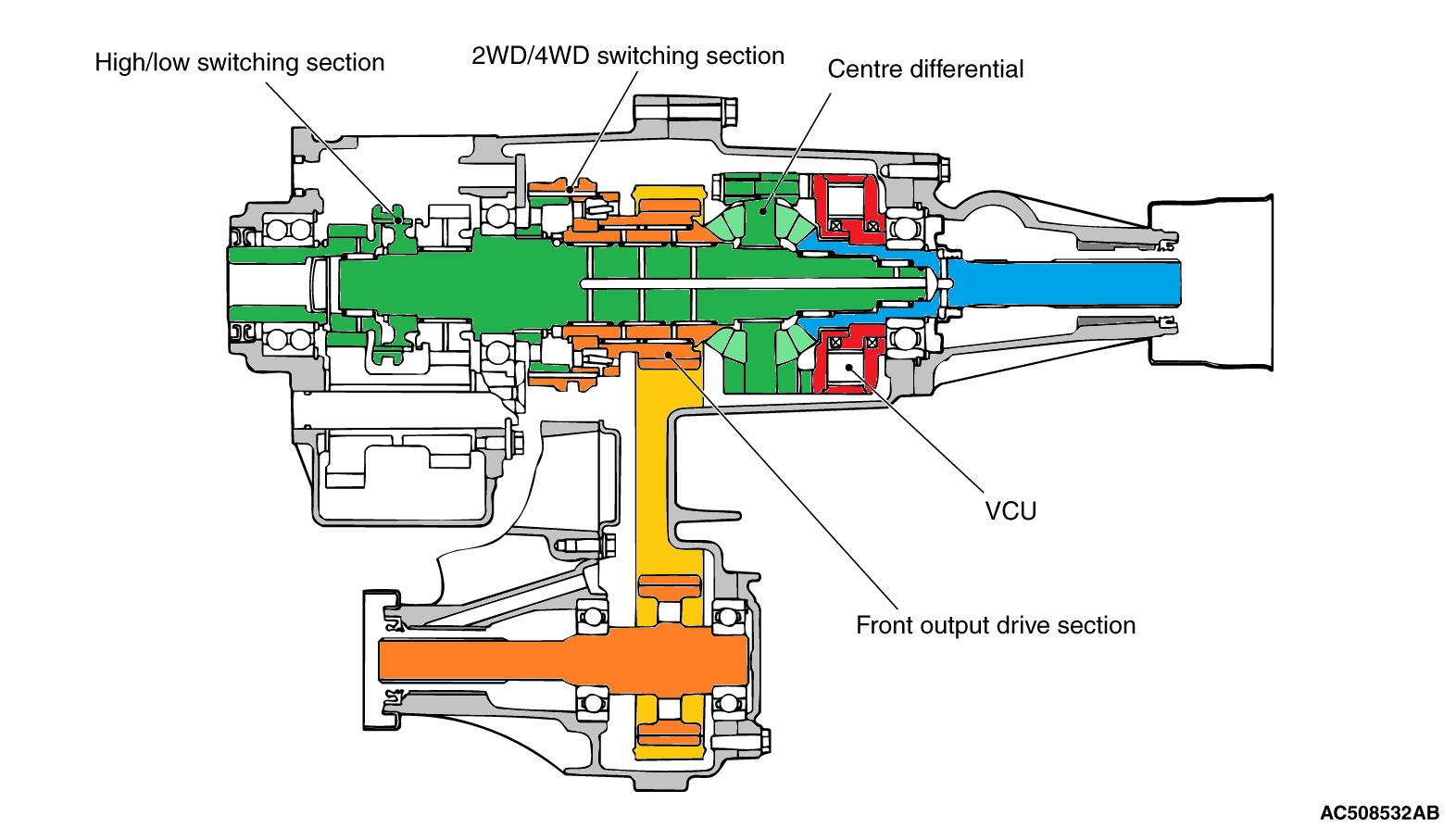

Муфта в раздатке.
Прошло два с половиной года как я вкорячил себе на спорта суперселект.
Так то конечно все супер, НО.
Начали подглючивать клапана ПП, из-за постоянной нехватки времени я начал все время ездить на 4H. Я думал - дифференциал есть, все нормально, можно спокойно ездить. Все лето ездил.
Ан нет, оказывается низзя
В конце лета заметил, что машина при повороте на парковке сильно тормозит, не как обычно. Попробовал подергать ручку РК - ну так и есть, похоже муфта заклинила.
Ну все, Шарик, ты балбес.
Понятно, что раздатку снимать и перебирать, но в голову лезут разные мысли на тему того - нахрен эта муфта ваще мне нужна.
Может ну ее на ампутацию? И спокойно ездеть по асфальту все лето на постоянном полном, как на крузаках?
Кто что думает, товарищи?
Судя по схеме раздатки - ее можно тупо снять, подшипник внутренним концом фиксируется на вале, внешнее - зафиксировано в корпусе и сама муфта не дает никакого распора.

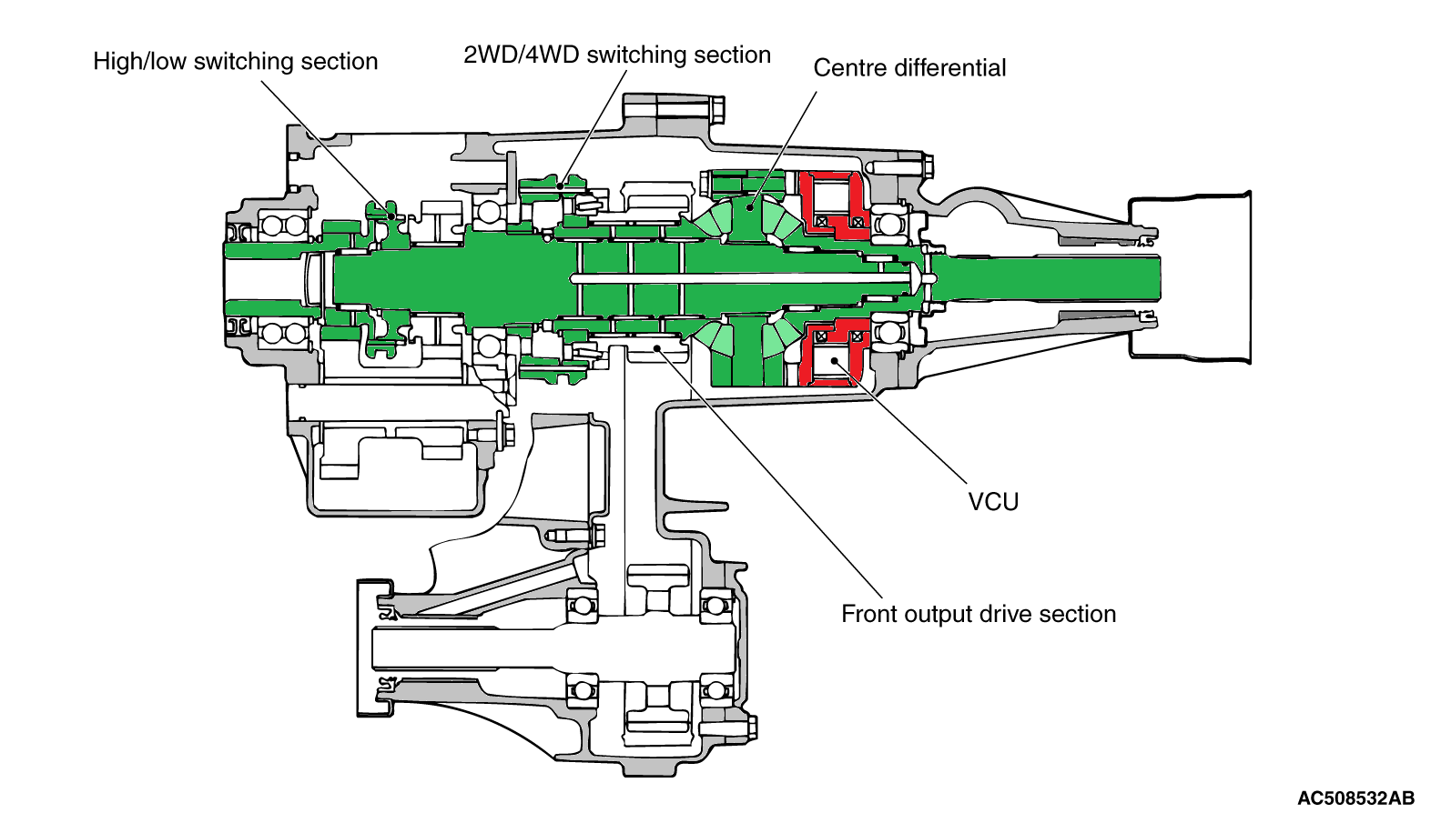

Сидел тут, рисовал, разбирался как там эти шестеренки друг с другом дружат)

На awd это случается от времени и пробега.
У человека на юге КЗ в сильную жару, но проходит потом.
На СС чтоб замучить виску - поди в склизняке не блокировались? Ну или до вас на этой раздатке кто-то грешил.
