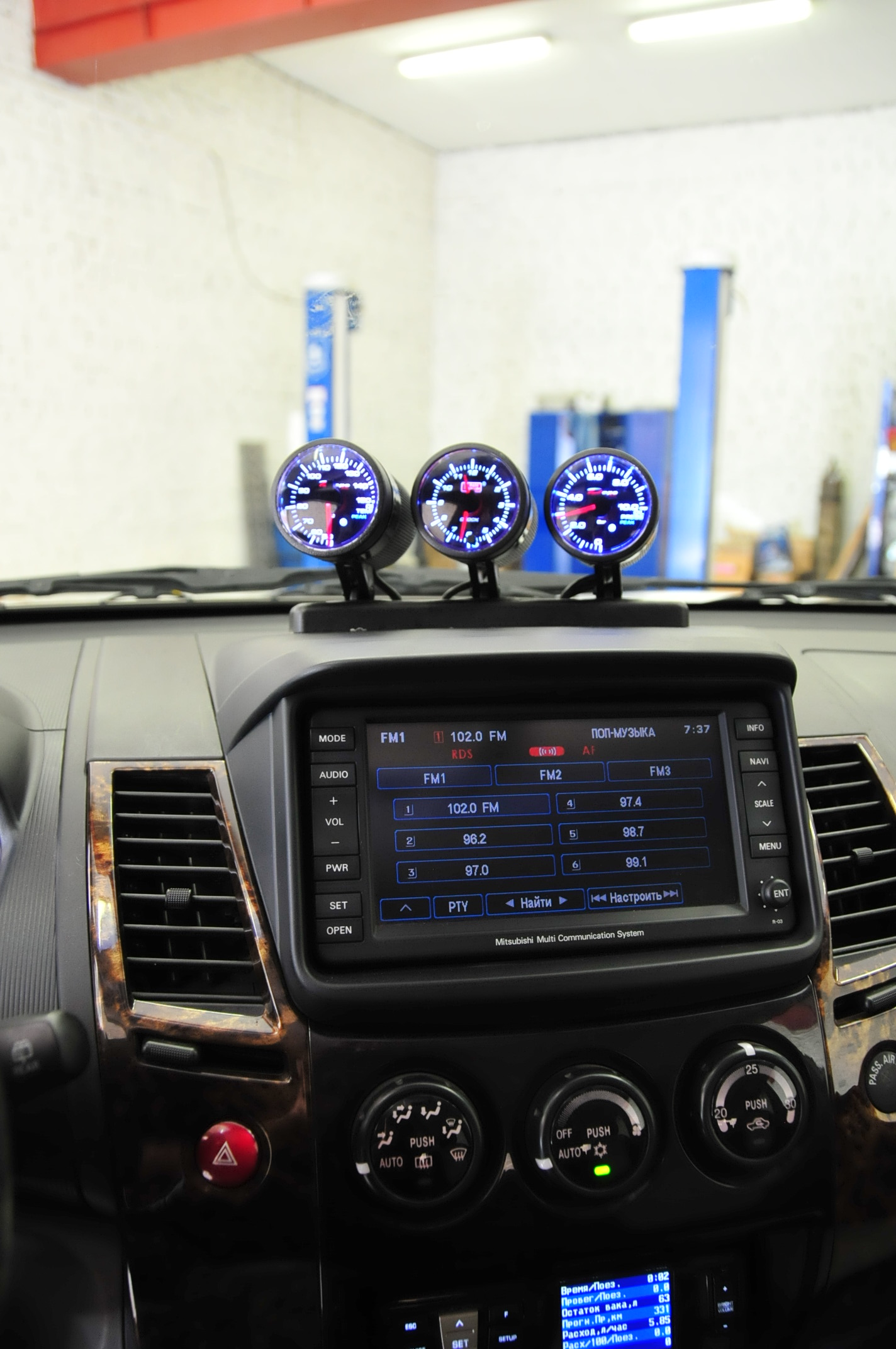

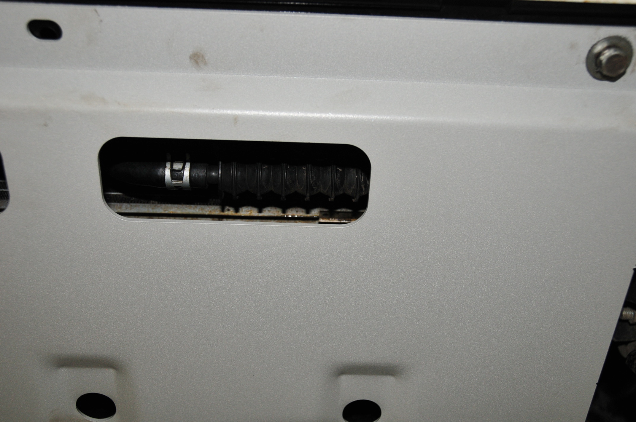

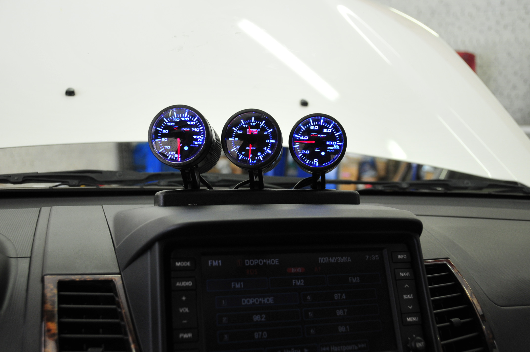

Ну вот, коллеги, готов отчитаться.
Проблема с перегревом решена окончательно и бесповоротно
Мероприятия:

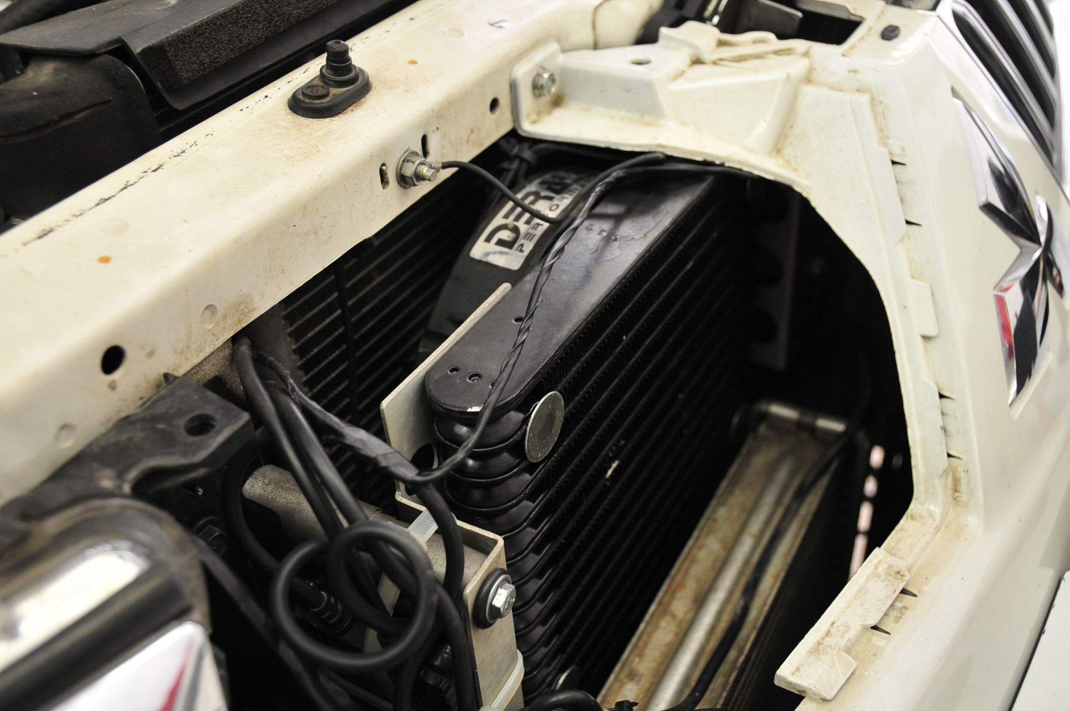

1. Установлен доп.радиатор с вентилятором за правую ноздрю.

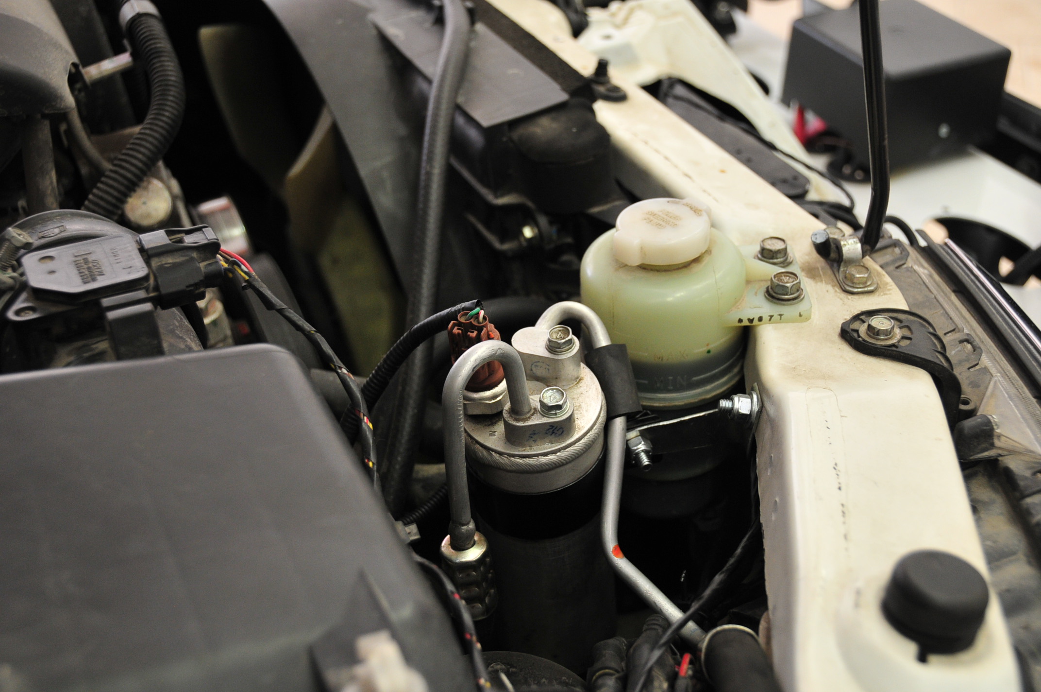

2. Для выполнения п.1 пришлось перенести под капот деталь кондиционера (не знаю как называется) для чего слить фреон, распаять, перенести под капот, спаять , залить фреон

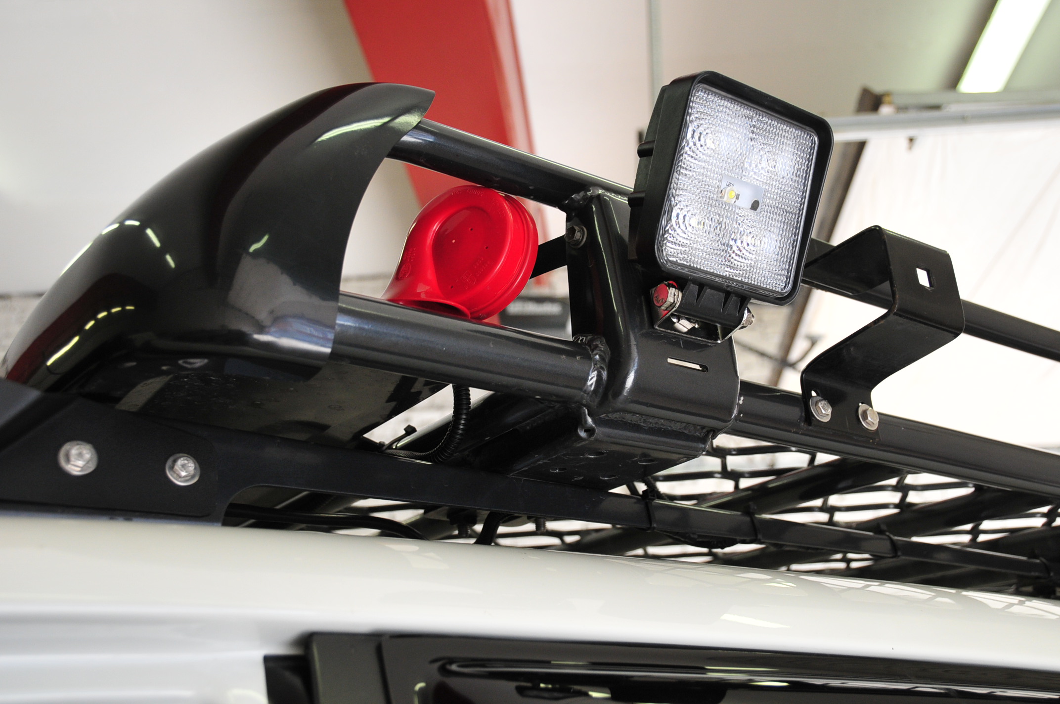

Также пришлось перенести на багажник сигналы.

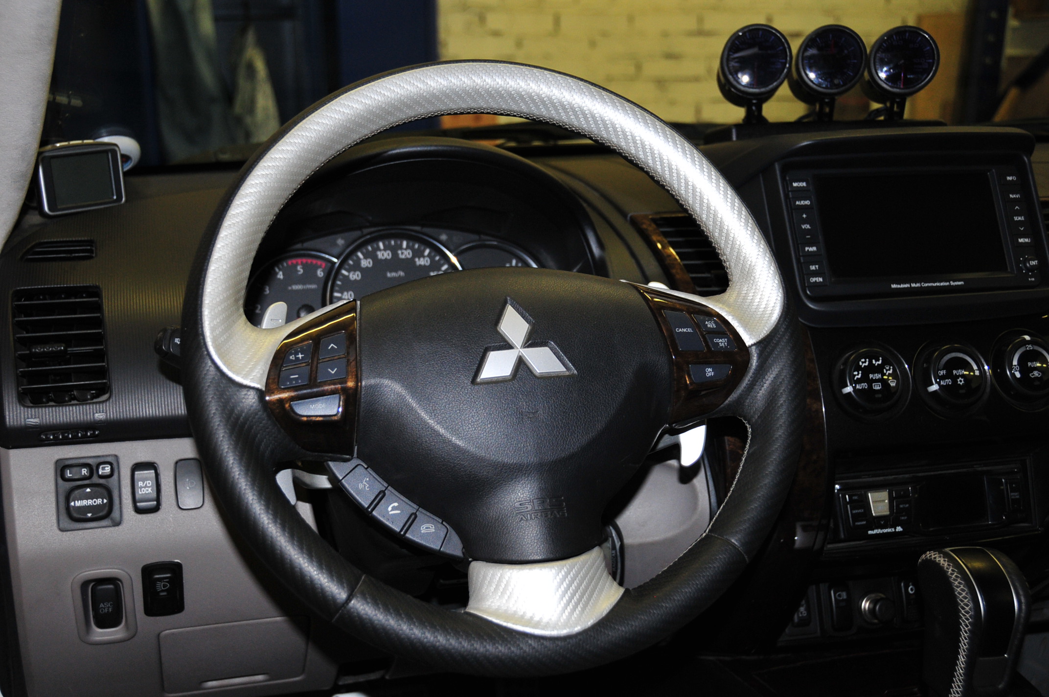

3. Для контроля температуры выведен показометр, информация с 44 ноги, схема Алексея. Резать поддон не стали. Проверили соответствие температуры отображаемой на показометре и фактической, измеренной через MUTIII. При показании прибора 85 градусов MUTIII показал 80 градусов. То есть, показометр чуть завышает показания, что есть, наверное, хорошо.
Помимо показометра в состав "Горыныча" вошли стрелочные часики (по центру) и показометр давления масла, справа (схема и советы по мат.части Алексея).

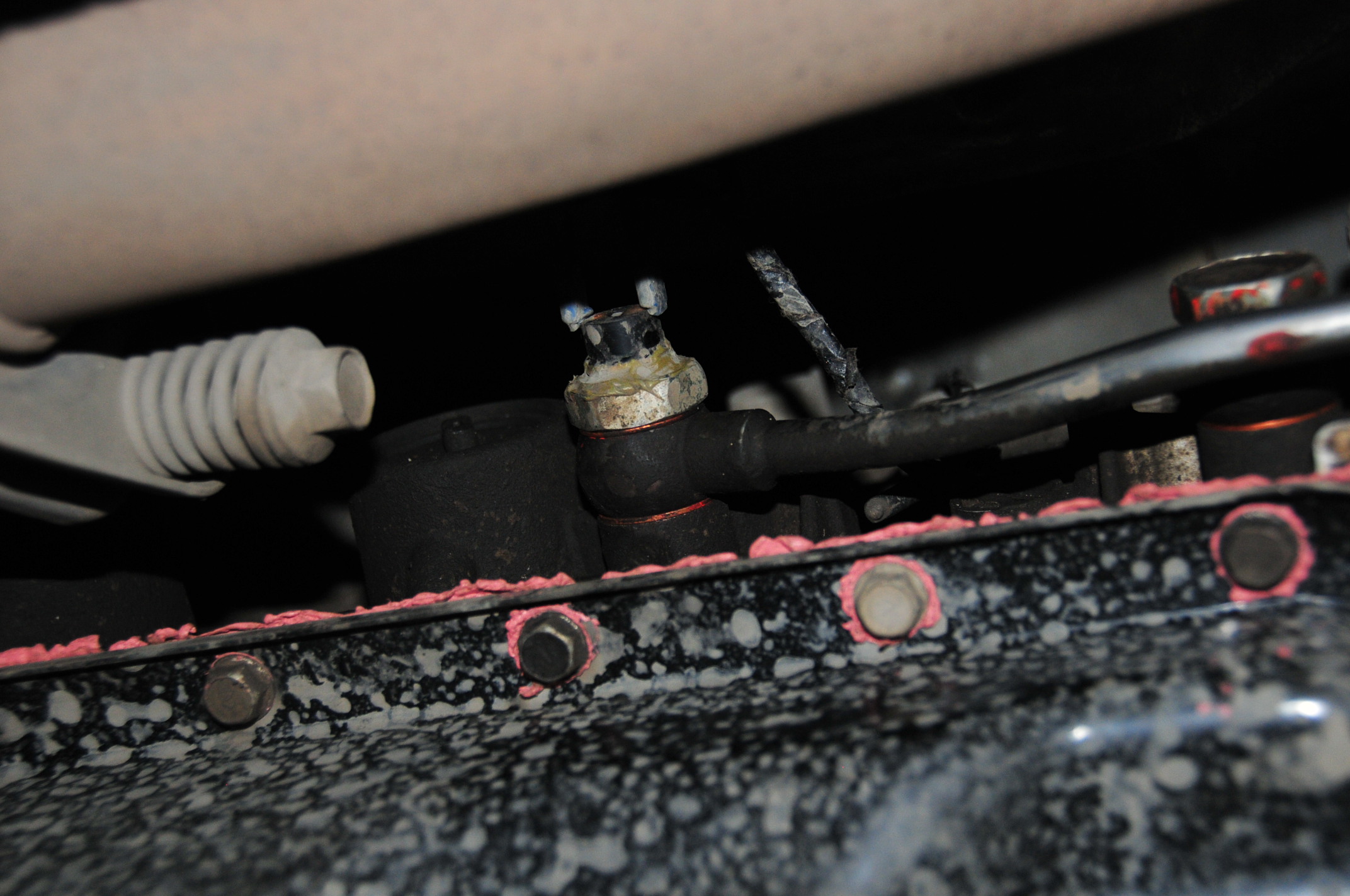

4. Термостат вентилятора радиатора врезан непосредственно в выходную магистраль из коробки, фактическая температура срабатывания- включение 90 градусов, выключение 77 градусов. Но ещё есть есть кнопка принудительного включения вентилятора радиатора.
5. Заменил защиту на ARB. У них (наверное случайно
) напротив штатного дополнительного радиатора есть прорезь.
6. Не в тему (да простят модераторы) фотография руля , специально для Напика, а то он жаловался на облезание.
Фотоотчет прилагается.

Афигительно!
- SoundSpeed
- Сообщения: 2018
- Зарегистрирован: 04 июн 2007, 13:18
- Двигатель:: Дизель
- Мой автомобиль(и):: NMPS'10, S05, DARK Edition - был, TLC 150 - есть.
- Откуда: Москва, Молодогвардейская, 58
- Благодарил (а): 82 раза
- Поблагодарили: 194 раза
Re: Доп. радиатор, термостат и прочее охлаждение АКПП
К.Резник, мои поздравления!
С ув., Алексей

Во-первых, на зиму "ноздри" закрываю ложементом их вспененного фольгированного полиэтилена - и эфективно и эффектно (гламур, чтоб его
Во-вторых, дырки в защите тоже буду закрывать, сейчас уже думаю что сделать попрочнее чтобы сугробами не оторвало
В-третьих, пустим АТФ по штатному маршруту через радиатор, сейчас трубки с АТФ никак не связаны со штатным радиатором . Подробности рассказать не могу, бо нэ разумию. Было дано ТЗ мастерам, они с делали в соответствии с ТЗ
В- четвёртых, и в главных, в морозы ниже -30 "Лобастого" на выгоняю из стойла, езжу на маленьком бензиновом рав4.
