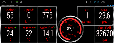

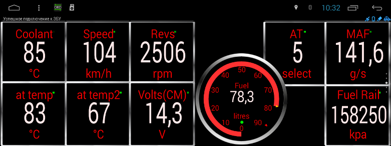

Вот видео. Все расходы обоими способами работают. Уровень топлива не работает. Машина L200 AT 2012.

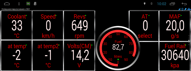

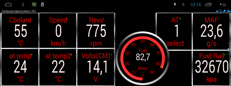

Погрел вебастой мотор мунут 10. Завёл. Тарахтит на хх. АКПП в Р. Видно, что коробка греется от обратки, хотя и радиатор холодный. Перевел АКПП в Д (1 передача). Подождал минут 10. Теперь коробка греет сама себя. Ну и на ходу. Трасса идет в затяжной подъем. Температура на улице -15С.

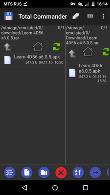

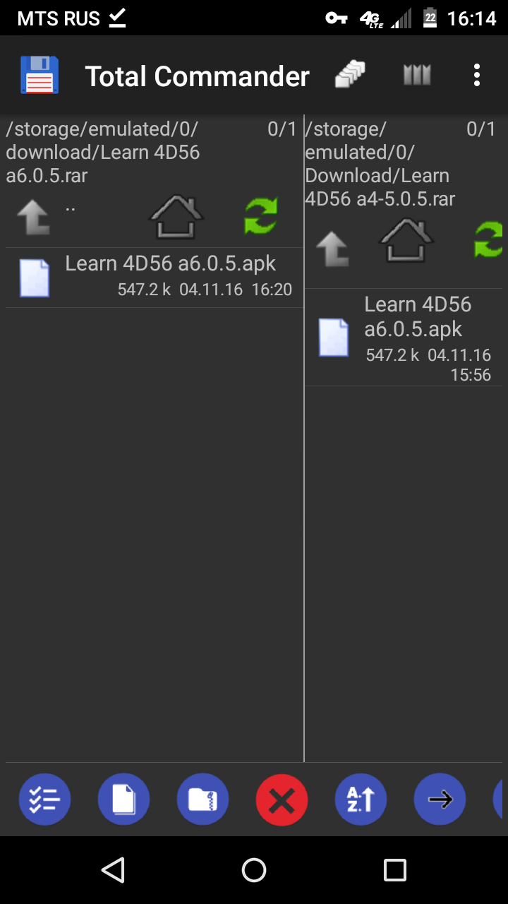

Мне показалось, или внутри архивов идентичное содержимое?)cintakc писал(а):привет всем, две версии
Als die Nazis die Kommunisten holten, habe ich geschwiegen; ich war ja kein Kommunist.
Als sie die Sozialdemokraten einsperrten, habe ich geschwiegen; ich war ja kein Sozialdemokrat.
Als sie mich holten, gab es keinen mehr, der protestieren konnte.
cintakc
- Сообщения: 1188
- Зарегистрирован: 15 янв 2015, 15:25
- Мой автомобиль(и):: Toyota
- Откуда: Спб
- Благодарил (а): 114 раз
- Поблагодарили: 406 раз
Re: ELM 327
различие в двух слешах, закомментирования одной из строк
в двух разных вариантах программы
