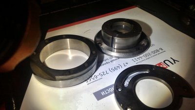

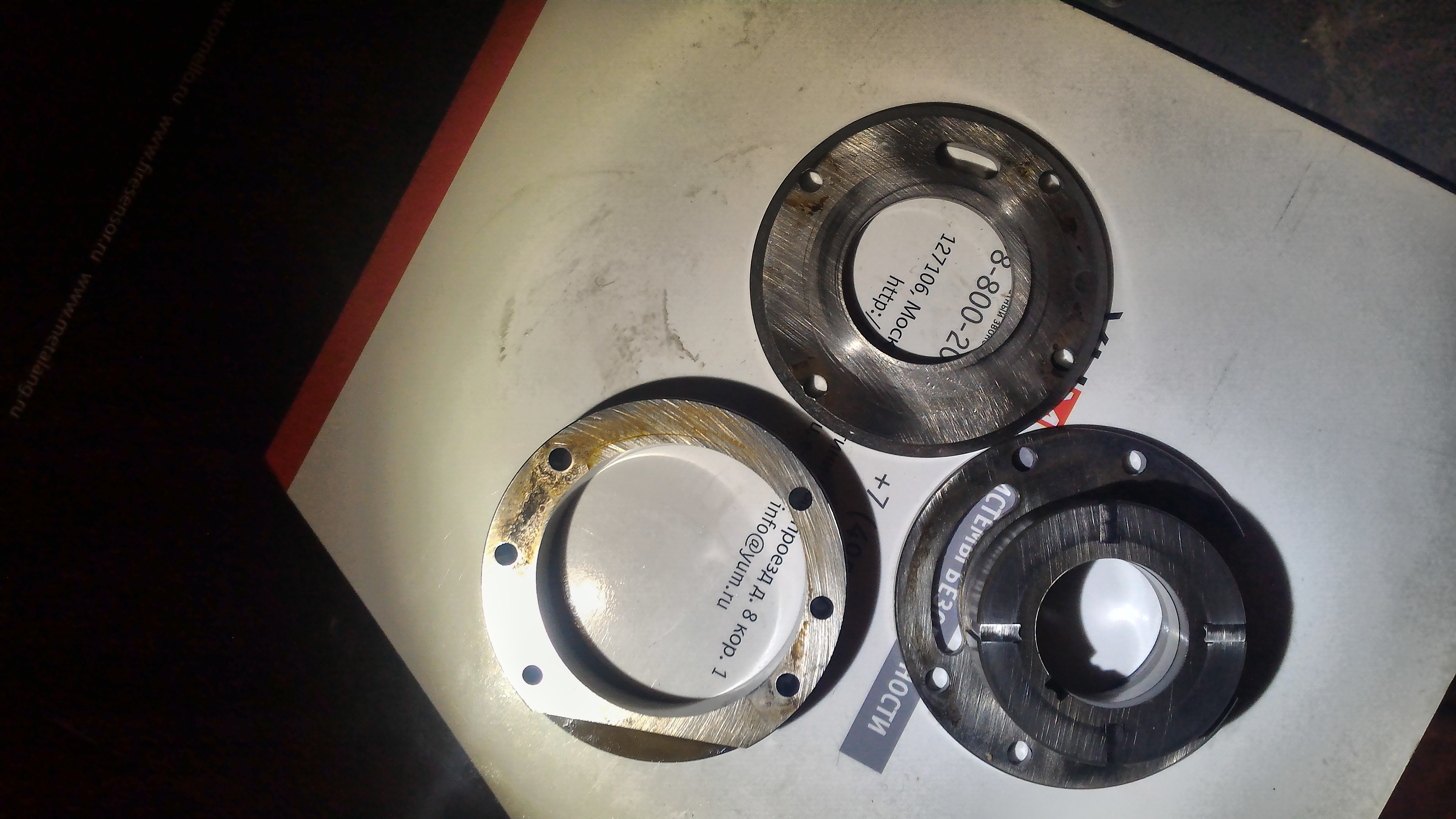

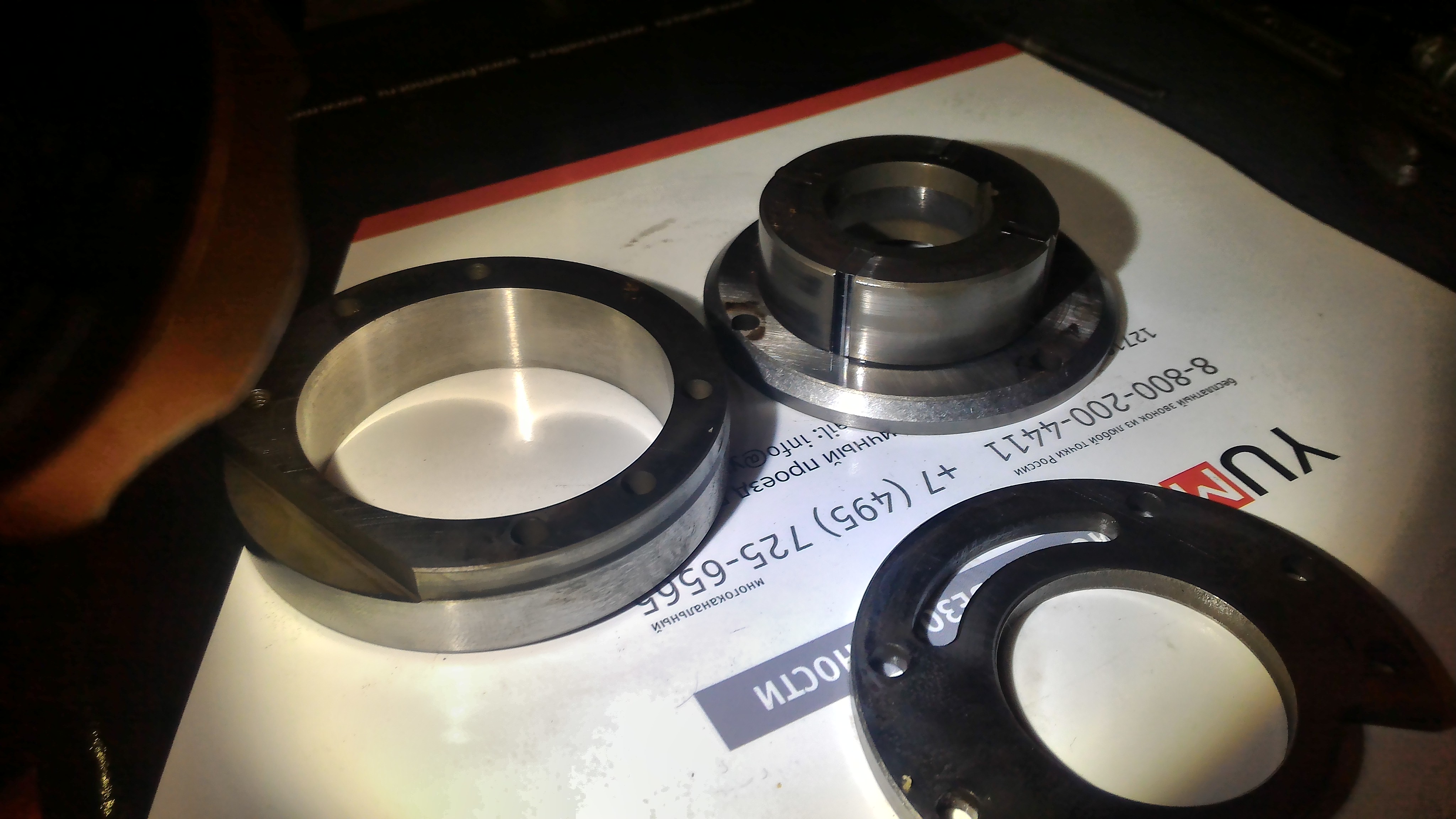

Всем доброго дня. В мануале на 29 стр. под штохом УОВ идет шайба, в каталоге ее нет, по факту тоже, но насос кем то уже ковырялся, поэтому хочется понять должна она там быть или нет, и если должна то хотелось бы найти ее номер. Кроме того присутствует ржавчина на насосе подкачки, менять его или шлифовать. Что надо однозначно менять кроме ремкомплекта? То что подшипник в корпусе сидит достаточно свободно это норма? Заранее спасибо
Dieseltronic
Сообщения: 1071
Зарегистрирован: 13 апр 2014, 08:06
Мой автомобиль(и):: "Орлёнок"
Откуда: Красноярск
Поблагодарили: 35 раз
Re: Отчет о ремонте ТНВД 4М41 П3
Сообщение Dieseltronic »
шайба между "пятой" штока и таймером присутствует только на 4D33 (Canter), в Паджериках её попросту нет
ржавчина- безусловно не есть хорошо, но для конкретных выводов нужно видеть всё "своими глазами"
критерий износа "подкачки" (основной)- наличие "рисок" на рабочих поверхностях лопаток и наружной обоймы- в идеале на лопатках должно сохраниться заводское антифрикционное покрытие, типа как на роторе
подшипник в корпусе "сидит" без натяга, иначе конструкция была бы неразборно-сборной :)
как- то так
Dizel Man
Сообщения: 5399
Двигатель:: 4М41
Откуда: МО, Мытищи
Откуда: Мытищи МО
Благодарил (а): 10 раз
Поблагодарили: 230 раз
Сообщение Dizel Man »
Поправлю. Шайба между пятой штока и поршнем, есть элемент регулировочный, и устанавливается для достижения некоего параметра из тестплана. Критерием износа подкачки есть штатное давление при определенных параметрах вращения (во всем диапазоне частот). Насечки на рабочей поверхности лопаток дают утечку, а она может менять картину на разных оборотах. Вывод - шлифовать/менять. Так как опережение регулируется электроникой посредством сброса давления определяемого механикой, необходимо соблюсти это давление в разных точках оборотов вала насоса. Коридор данных, за границы которого не должны выходить параметры систем насоса, весьма узкий. Посему, крайне необходимы минимум три важные регулировки. иначе, работать будет через пень/колоду...
vladPIII
Сообщения: 85
Зарегистрирован: 22 дек 2011, 13:53
Сообщение vladPIII »
На лопатках насечек нет, хотя по центру покрытие стерто. Напрягает эта ржавчина, ее можно удалить шлифовкой, но как я понимаю при этом увеличится ход вала, из чего возникает вопрос, не лучше ли поменять пластины подшипника 9443612800 и 801, или при их замене зазор тоже сбежит. Так же на стопорном кольце 9443612820 есть выработка, не следует ли поменять и его. Так ни в каких сеточках струшки нет, штох уов целый, поршень и втулки можно сказать в идеале, датчики все звонятся, залипших клапанов нет, на роторе заметна выработка. Разбирал насос по причине того что машина долго заводилась (стартер живой) при всех температурах, не тянула, звенела, сизый дым "только с противогазом", глохла при включении передачи. Вместо датчика температуры стоял резюк 5кОм, это примерно на -10 как я понимаю, после подключения датчика холостые были только с выключеной печкой, во всех остальных режимах только с газом. При снятии выяснилось что тнвд стоял на самом раннем зажигании (но по меткам), и позиционер был сдвинуть в крайнее положение к щиту. Буду отправлять ротор на восстановление, менять ремкомплект, сальник, подшипник. Не могу решить что делать с подкачкой. Что ещё желательно сразу поменять, на какие зазоры/регулировки обратить внимание при сборке?

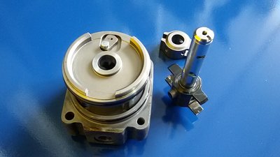

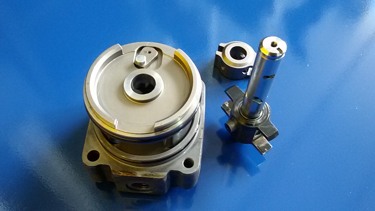

Deluxe
Сообщения: 139
Зарегистрирован: 21 ноя 2013, 13:56
Двигатель:: 4М41
Мой автомобиль(и):: Mitsubishi Pajero 3 2002
Откуда: Костанай
Сообщение Deluxe »
Восстановили уже около 30-ти роторов!Не одного возврата не было!Восстанавливали по Казахстану и России (Москва)!Занимаемся восстановлением VRZ роторов уже второй год!Помимо роторов VRZ мы занимаемся восстановлением различных плунжерных пар на топливные насосы!А так же ремонтом насосов и топливных форсунок различной системы впрыска!
