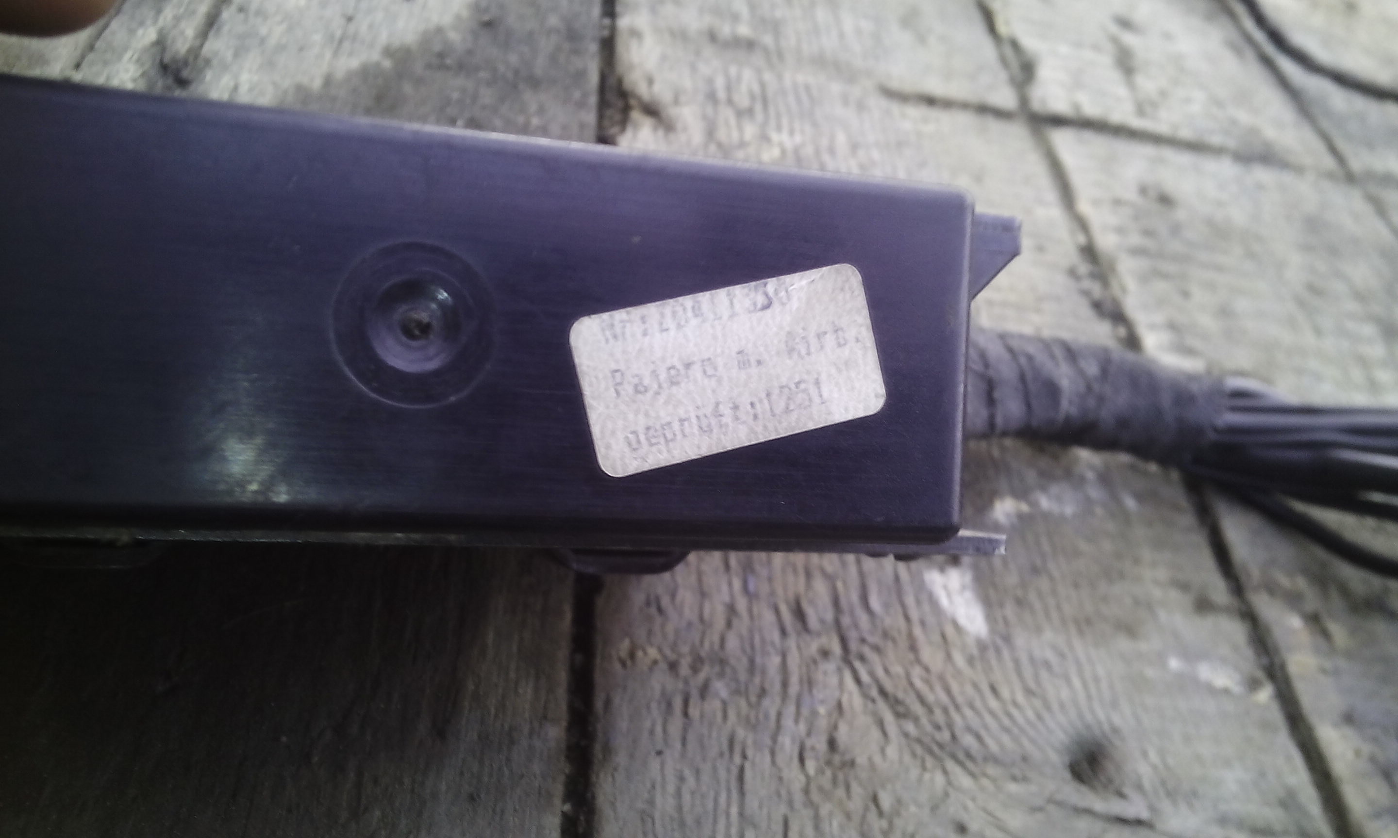

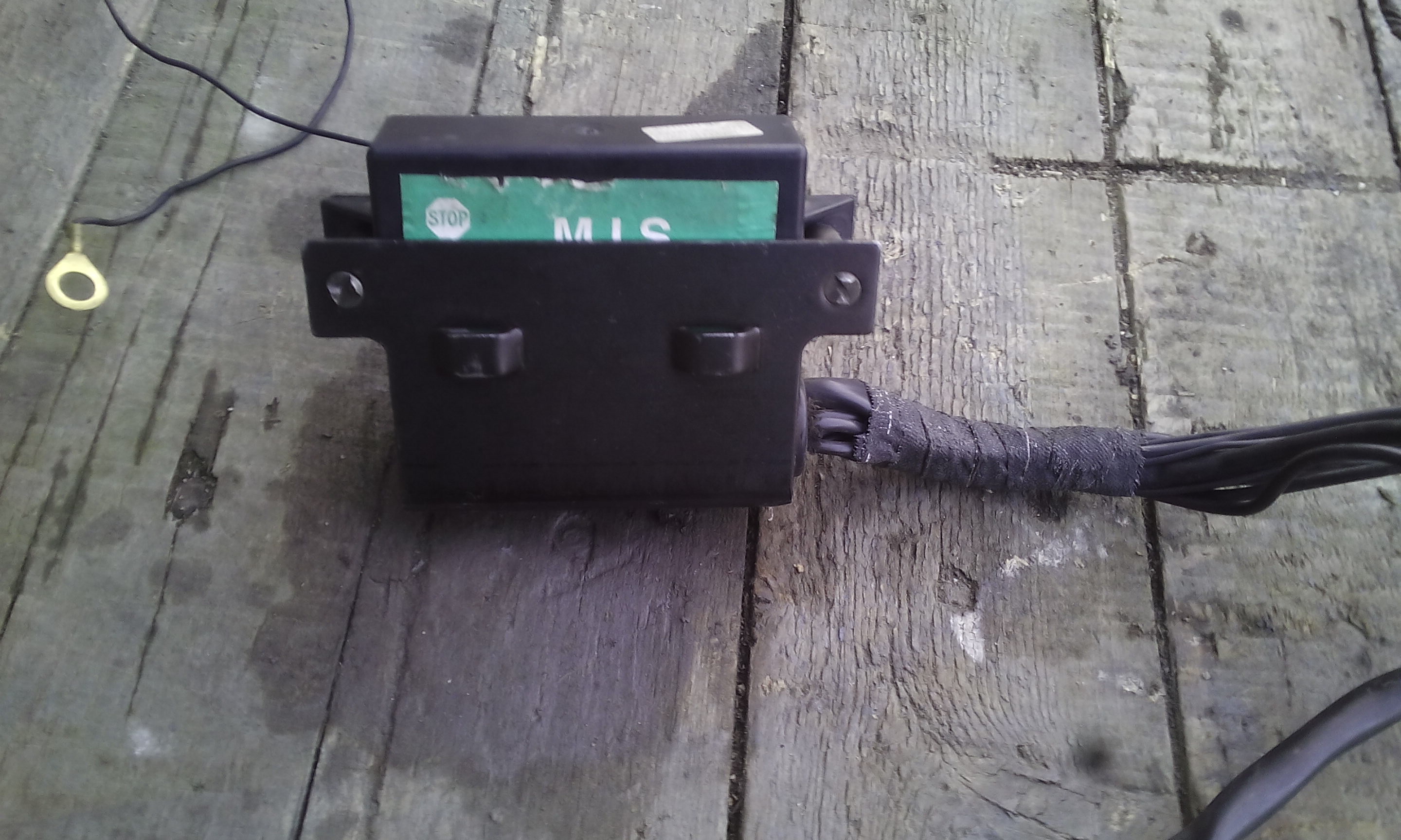

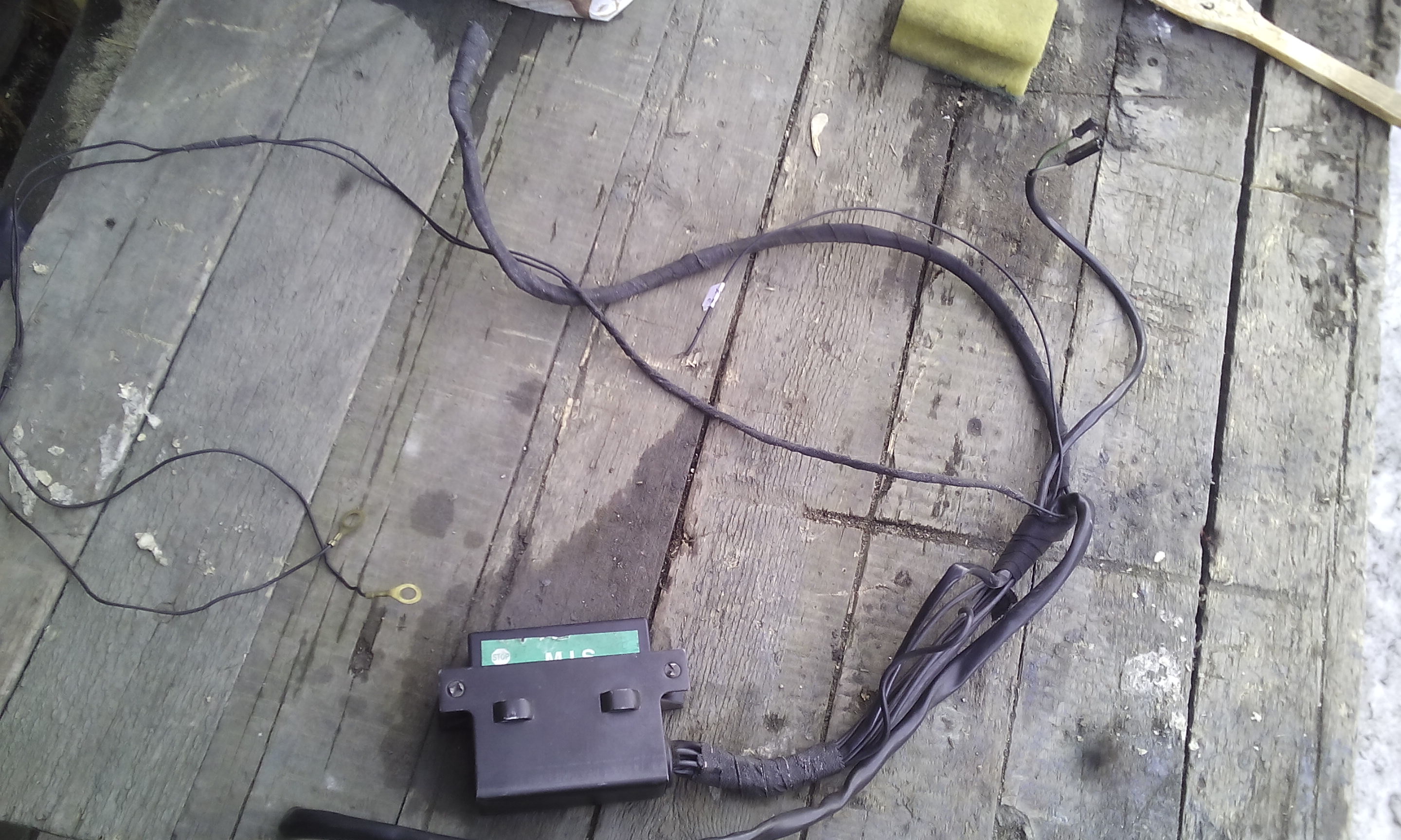

Добрый день! при снятии торпеды обнаружено вот такое реле в железном корпусе, нигде не было закреплено, болталось на проводах в районе печки, из него куча черных проводов смотаны в один жгут, они заглушены и никуда не идут. из это блока выходят два конца на массу, и всего из общей системы машины в этот блок приходит один провод на вход и тоже черный!!! Подскажите пожалуйста!!!
вопрос : что это за блок? для чего он нужен? и как он работает?
машина Паджеро 2, 5 дверный w46, дизель 4м40, МКПП, 95 г
