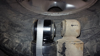

1. Поставил на заднюю подвеску амортизатор от Газели Некст A21R23-2915004. Втулка и ухо немного шире, чем на стоковом амортизаторе (см.фото), пришлось подрезать втулку болгаркой, иначе амортизатор не садился.
2. Пришлось заменить задний тормозной шланг на более длинный MR129784 (365 мм), т.к. в нижнем положении амортизаторов он уже был натянут как струна.
3. Пружины на зад поставил усиленные от Pajero2 KYB RD5965. Из дополнительной постоянной нагрузки сзади только газовый баллон на 74л (вместо запаски) и пару сумок внедорожного шмурдяка. По ощущениям - этих пружин маловато, т.к. если посадить три человека или загрузить комплект резины с дисками в багажник, то зад машины проседает на 3-4 см и становится вровень с передом, фары начинают светить в небо. Если ехать в путешествие с полной нагрузкой, то просадка будет ещё ниже. Жесткость средняя.
4. на перед поставил KYB 344222 + накрутил торсионы. Немного жестче стандарта, но при резком торможении клюет морда.
П.С.: в целом неплохо, но если делать серьёзные экспедиционник, то зад нужно делать жестче. По ощущениям морда мягче зада. При небольшой нагрузке, такой комплект дорогу держит хорошо. ИМХО

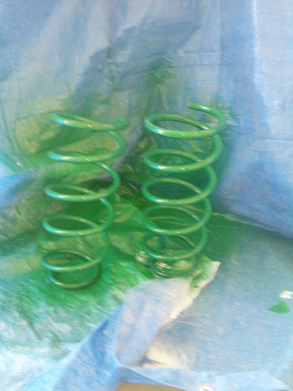

Приехали мне пружины от 80-ки. Высота 440-445 мм. Пока в ожидании тормозного шланга - подумал:
Зауженный виток один хрен отрезать. Тогда есть ли смысл сделать левую пружину на треть витка длиннее. Тогда пружина получиться на 7-8 мм выше, что скомпенсирует вес бака и водителя - которые тоже слева. На 80-ке как раз так и есть. Левая пружина на 8-10 мм выше правой. Как раз гдето треть-половина витка.
Что скажите? Если интересно - обмерию все размеры.

<Вавил> писал(а):Приехали мне пружины от 80-ки. Высота 440-445 мм. Пока в ожидании тормозного шланга - подумал:
Есть смысл попробовать. Отрезать всегда успеешь! :)
А какая толщина прутка? ,наверное поболее 16мм ... Если будет обрезание витков то это путь к жесткости однозначно , лучше пробовать что бы не обрезать витков , но подымет зад думаю наверное на 150мм с лихвой...
:*NO*: Увы, тут не угадать. Для примера глянь суплекс 85-й в сравнении с 88-м: толщина прутка, кол-во витков, прогресс шага и общая высота = "наколдовать" можно по разному! :*PARDON*: Если есть готовые решения=ближе к ним, либо в противном случае лучше тогда не за свой счёт! ::-D:

Писал уже об этом тут, но еще скажу может згодится инфа . Я сделал себе пружины с прутика Ф16мм , и длинной 410мм но они не как родные 5 с половиной витков , а на 1,5 витка больше (как у твоих сейчас 6,5 витка) , (но эти витки уложены в длинну , повторюсь 410мм) -длинна как в стандарте , отлично , мягко комфортно и зад стал сбитым. Угол наклона витков стал меньше , за счет этого мягкость. От стока поднялся зад сначала на 45-50мм , сейчас еще будет усадка немного и все будет нормально , устраивает все. Тоже думаю ставь свои эти пружины без обрезки , покатайся акуратно пару месяцев , пусть они усядутся немного , а потом уже будешь видеть сколько резануть , если понадобится. Может у тебя ГБО, лебедки и т. д. , но это будет их присаживать...

Мои пружины БУшные. Думаю все что могло просесть просело.
a.l.i.
Сообщения: 730
Зарегистрирован: 18 ноя 2009, 21:09
Откуда: Украина,Киев
Поблагодарили: 28 раз
Re: Пружины и амортизаторы на Спорт. (Бюджетный лифт)
Сообщение a.l.i. »
<Вавил> писал(а):Мои пружины БУшные. Думаю все что могло просесть просело.
Тогда да , пробовать установку , фотки будут?

А как же! Дождусь тормозной шланг-подлиннее и ставить
