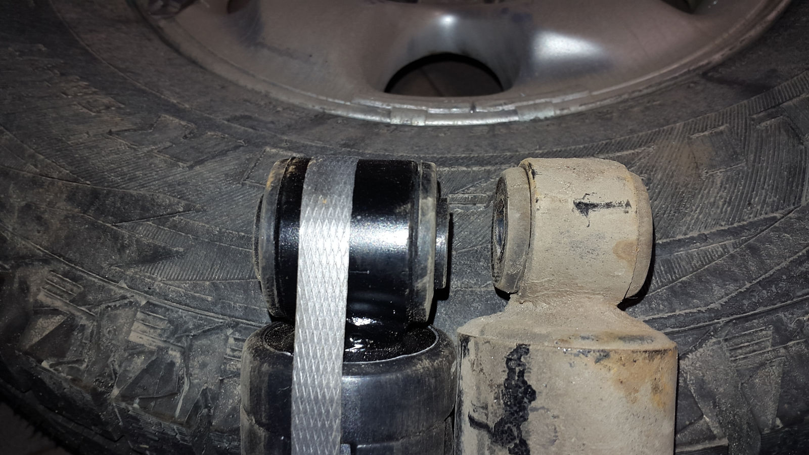

1. Поставил на заднюю подвеску амортизатор от Газели Некст A21R23-2915004. Втулка и ухо немного шире, чем на стоковом амортизаторе (см.фото), пришлось подрезать втулку болгаркой, иначе амортизатор не садился.
2. Пришлось заменить задний тормозной шланг на более длинный MR129784 (365 мм), т.к. в нижнем положении амортизаторов он уже был натянут как струна.
3. Пружины на зад поставил усиленные от Pajero2 KYB RD5965. Из дополнительной постоянной нагрузки сзади только газовый баллон на 74л (вместо запаски) и пару сумок внедорожного шмурдяка. По ощущениям - этих пружин маловато, т.к. если посадить три человека или загрузить комплект резины с дисками в багажник, то зад машины проседает на 3-4 см и становится вровень с передом, фары начинают светить в небо. Если ехать в путешествие с полной нагрузкой, то просадка будет ещё ниже. Жесткость средняя.
4. на перед поставил KYB 344222 + накрутил торсионы. Немного жестче стандарта, но при резком торможении клюет морда.
П.С.: в целом неплохо, но если делать серьёзные экспедиционник, то зад нужно делать жестче. По ощущениям морда мягче зада. При небольшой нагрузке, такой комплект дорогу держит хорошо. ИМХО
