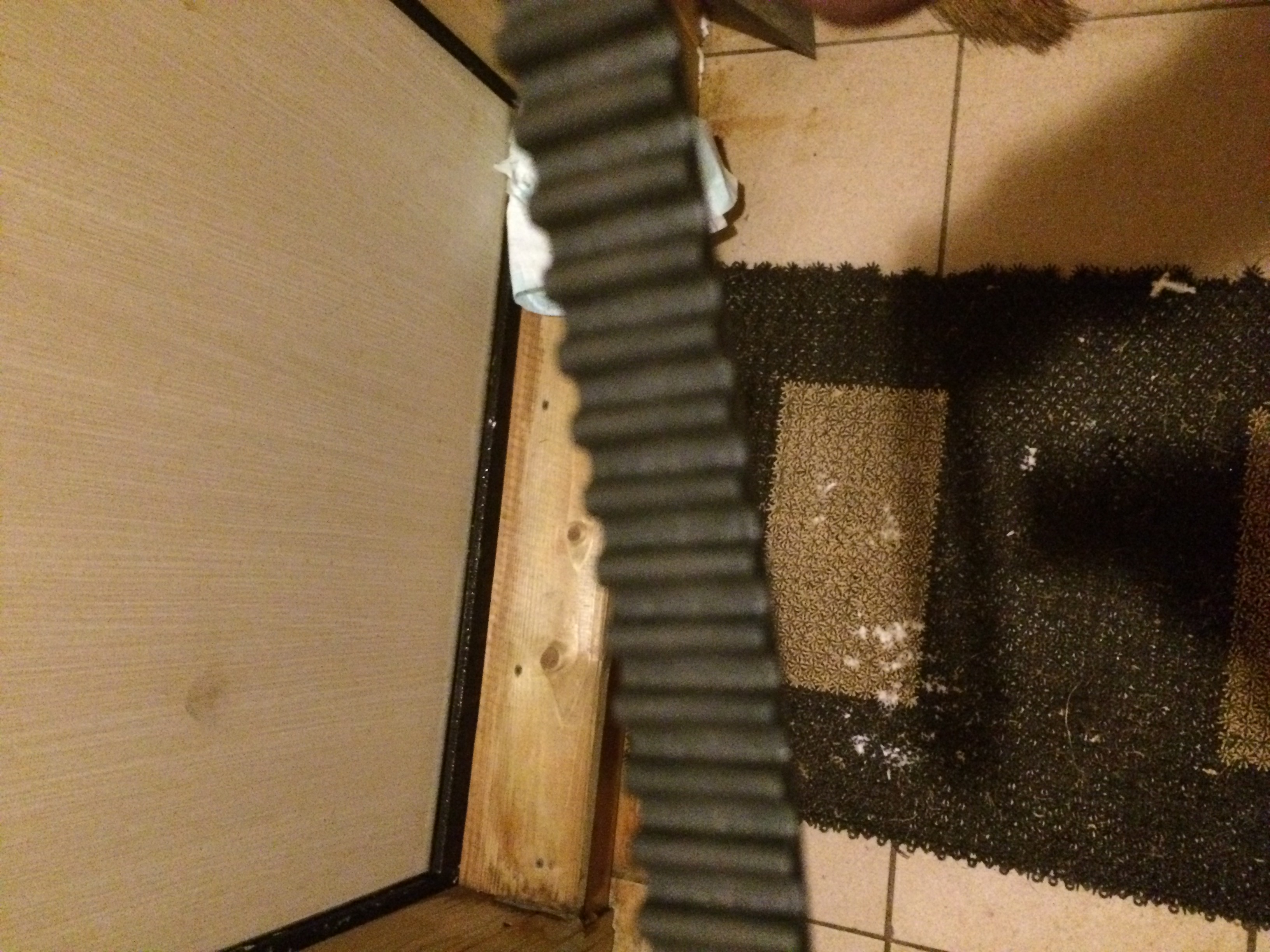

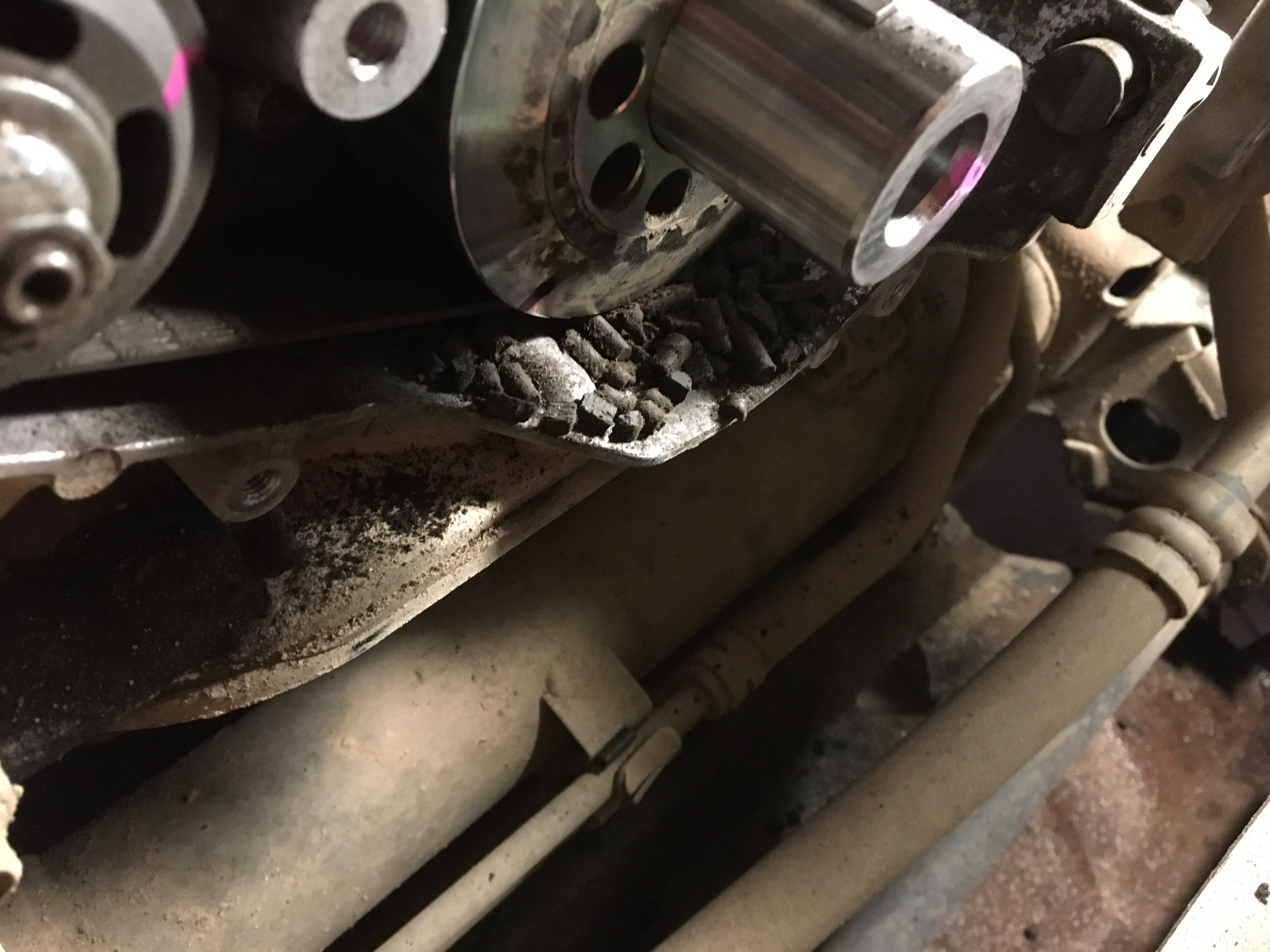

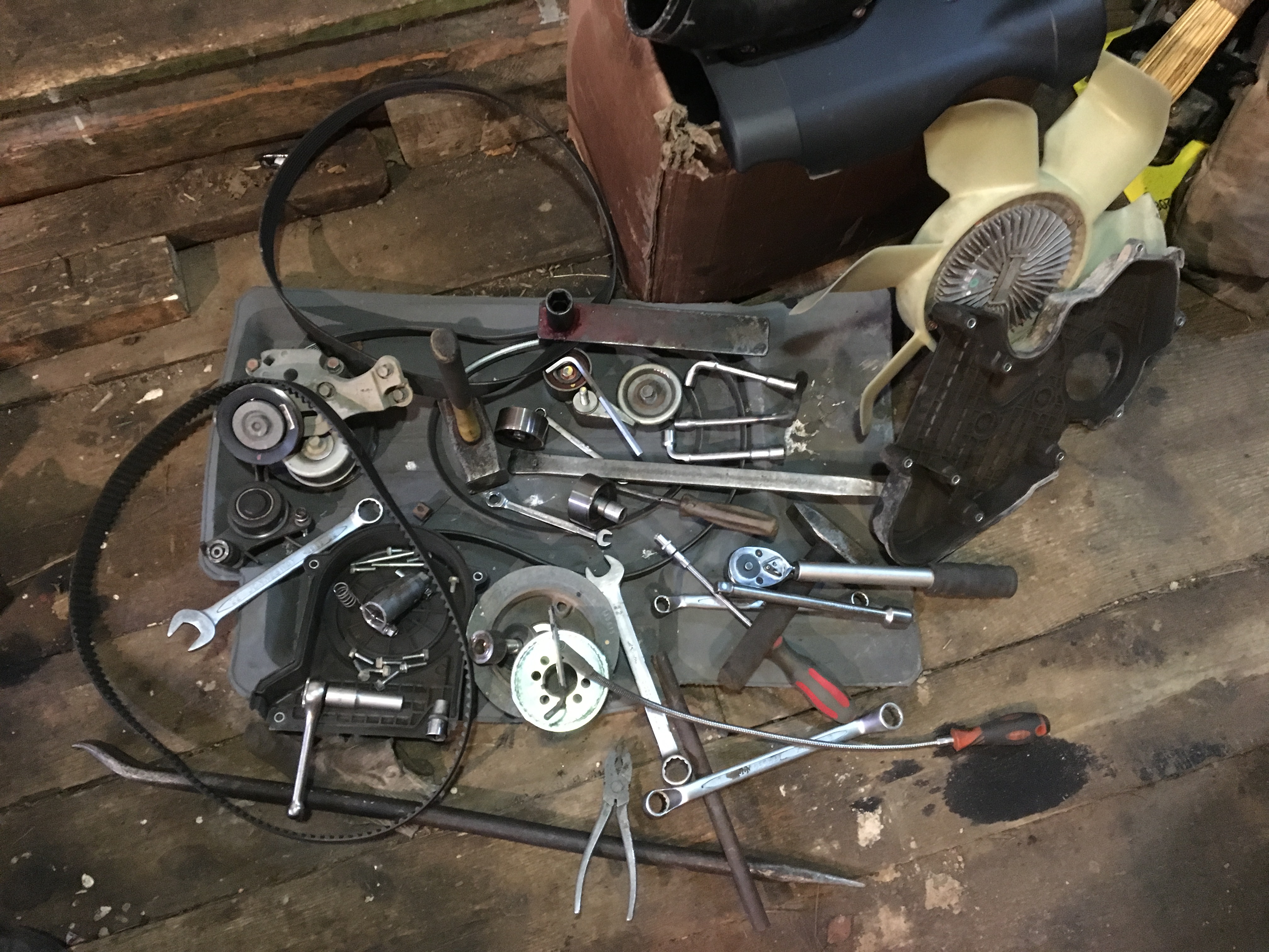

Очередная жертва. НМПС пробег 57тысяч. Друг звонит машину начало трясти. Итог на фотках. Поставил контитех. Ролики помазал.Спасибо Святу - пропеллер легко вынимается вверх не снимая диффузора.И вообще под машину лезть не надо. На Люське я два раза снимал диффузор,дятел.Век живи век учись. Ну а дальше всё как всегда, болт коленвала молотком, кому лень тему читать выкладываю груду инструмента для разборки. Ремень явно был слабо. Получается 60тыщ это край для замены. :]:-O:

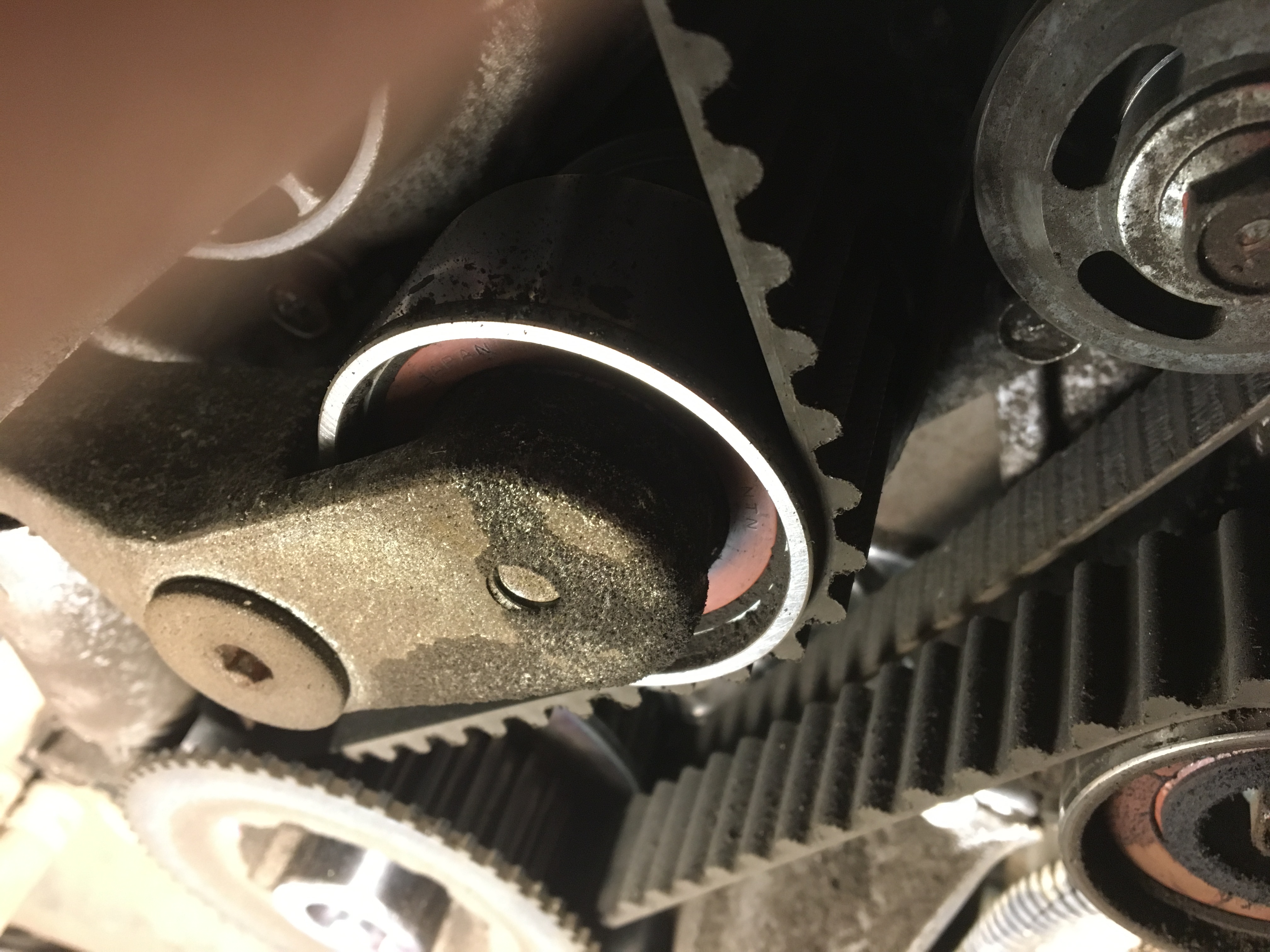

Anjik писал(а):После обрыва ремня менял ролики. Купил оригинал. Ролик натяжителя ремня балансира показался подозрительным, есть люфт, но вроде как не криминально. Поставил, собрал, завел - свистит. Послушал - свистит тот самый ролик ремня балансира. Заказал в екзисте просто ntn, без оригинальной коробочки. Приехал ролик - люфт больше чем у предыдущего. Отказался - хотел заказать SKF, но дорого, заказал JMB. По сравнению с ntn вращение плотное, без люфтов. Заменил. Теперь тихо. Так что с NTN поаккуратнее.
По поводу вращения. Открываете аккуратно уплотнение на подшипнике добавляете смазку, я кладу Мобил зеленый,собираете, все крутится туго и люфт пропадает. Так что сравнивать ролик который уже прокатал смазку и тот что из коробки без толку. :)

Не, на этот же типа нтн я тоже попал, был он в комплекте конти, ремни в котором сами по себе были тоже какие-то пластмассовые, кстати. Так этот ролик там реально болтается, смазки набил, но все равно свистел .

Вообщем поменял на 180 третий раз ремни. Ремни в идеале.НО!!! Балансирный откровенно слабо натянут был.Специально посмотрел насколько натянется ,подтянулся здорово. Короче надо его подтягивать тыщ через 20 после замены,можно и раньше как притрется,а на 60 замена. Поствил опять Контитеч. Балансир был Германия,Теперь Словения.И маркировка на коробках какая то не такая.Ролики. Открыл помазал, будут на третий (по 60т.км) круг. Ничего с ними за 120т.км а именно столько они провертелись не сделалось за исключением выкатывания смазки. Натяжник балансира корейский какой, то забыл, при первой замене я его менял,в нем даже люфта нет!!! Помазал. Два комлекта ремней поставил практически одновременно,себе и товарищу. Натяжнику у балансира немного помог, чуть прижал,ремень немного потуже. В чем прикол так и не понял, на Спорте вентилятор вытаскивается легче,посвободней что ли. Зато на Люське нет лишнего ролика на вентиляторном ремне. :)

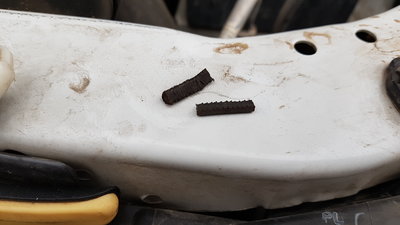

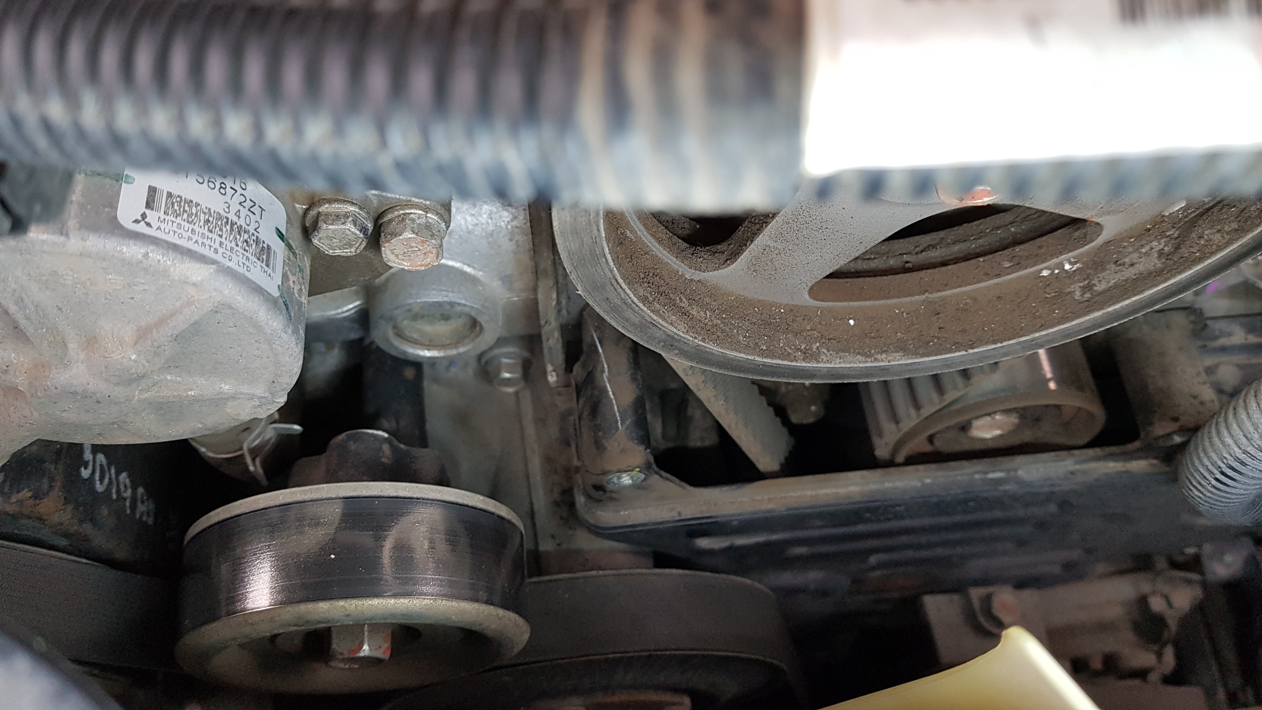

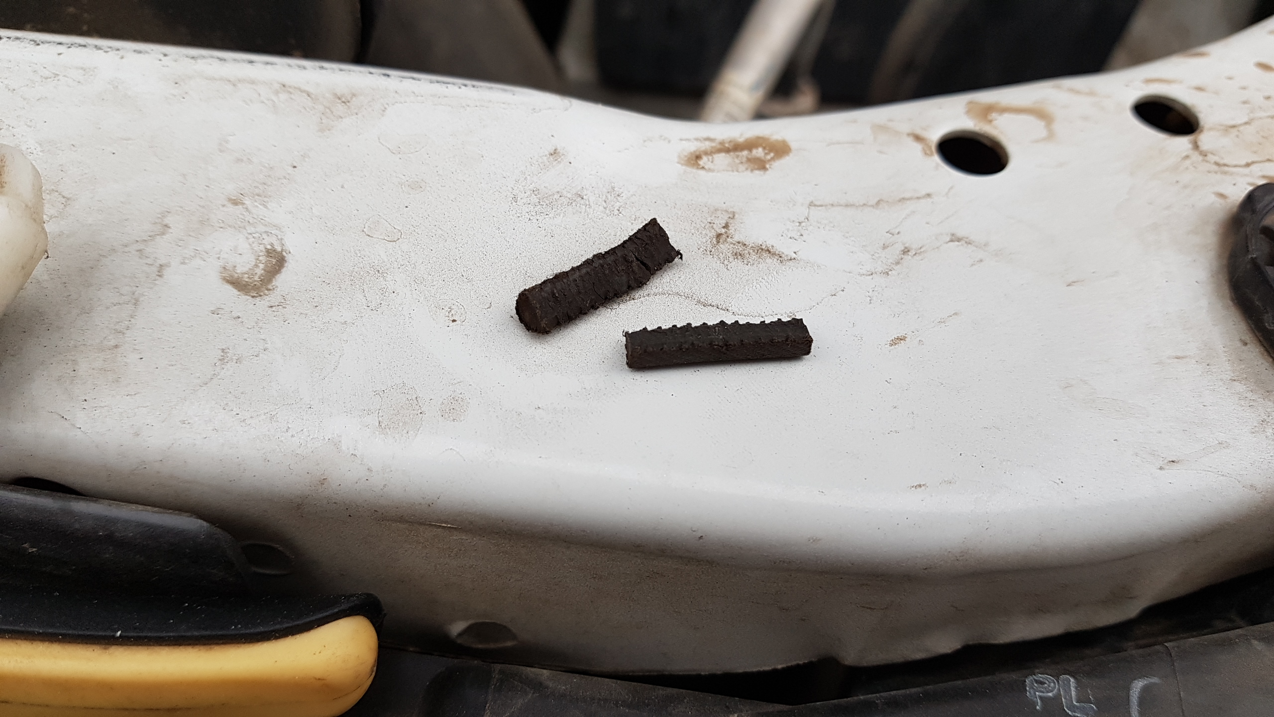

С наступившим, коллеги! Срезало зубья на ремне балансиров на пробеге 48400 км. Обнаружил пни остановке в 30 км от дома. Доехал, но зубья отделены от ремня. Надо ехать менять....
Вопрос: лучше не заводить двиг теперь? Или можно доезать до сервиса (где-то 7 км).

Срежь, и поезжай. Хотя все равно есть шанс, что отлетевший зкуб попадет под ремень грм. Или лучше пусть дотащат 7км.
