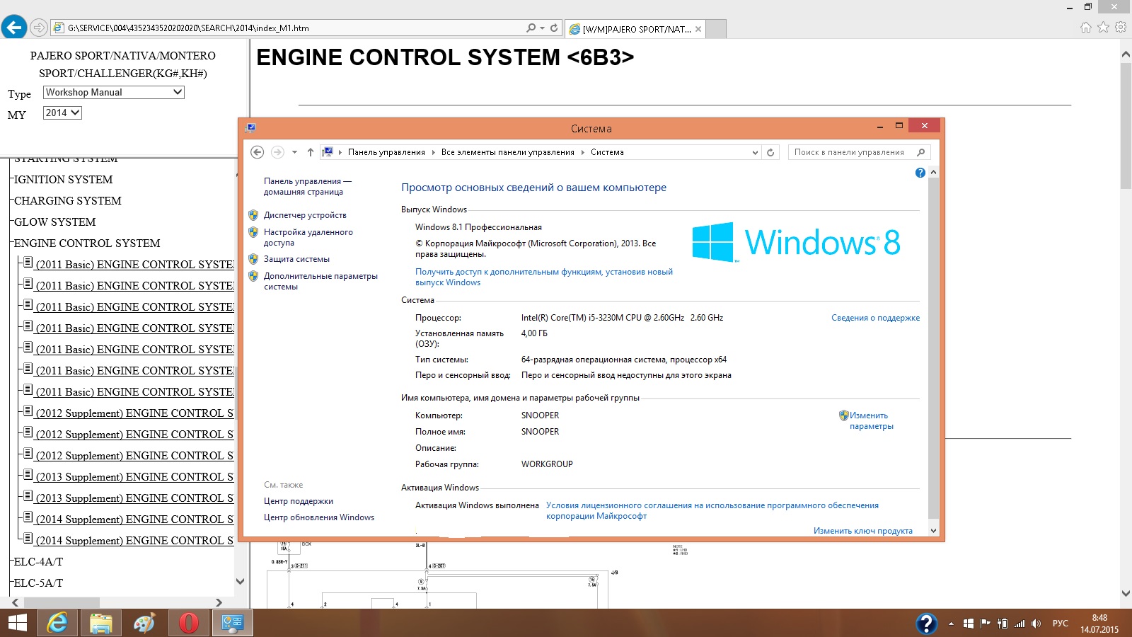

парни, помогите найти схему распиновки на мозгах бензин 6b31
мануалы все на win8 не запускаются, требуют ХР.
... был Pajero Sport, '12. Пробежал - 270 т.к.
Сообщения: 57511
Поблагодарили: 4808 раз
Re: Помогите информацией новичку! "вопрос-ответ"-II
Mad Fisherman писал(а):парни, помогите найти схему распиновки на мозгах бензин 6b31
Да ладно, не запускаются..........

у меня пишет типа нужен IE 5.5 и винХР, ну че я врать буду...

Mad Fisherman писал(а):у меня пишет типа нужен IE 5.5 и винХР, ну че я врать буду...
Ты MUT устанавливаешь или смотришь без оболочки?

установил мут, оотуда скопировал файлы как в шпаргалке написано - ругается на версию IE
