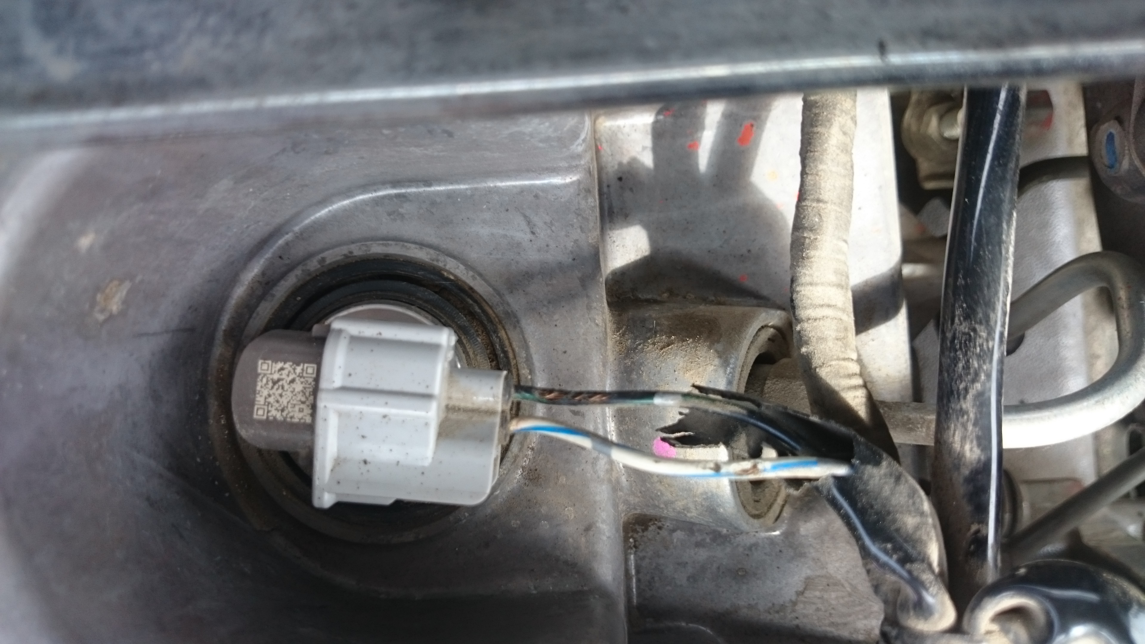

Вопрос:
Накуя <умелец> так коряво срезал трубку изоляции на проводах форсунки, да еще зацепил оба провода.
Неужели кто-то пытался померить тестером или осбо-одаренные цепляли осциллограф?
PS: Такая досталась...

Alex_IZA писал(а):Вопрос:
Очень похоже на работу Крыс!!! У меня буквально на той неделе крыса съела проводку левой фары+ силиконовую заглушку на плюсовую клемму на 2м аккумуляторе.
Животное попалось очень упорное и ездило со мной в под капотом 3 дня по жаре и пробкам! выгнать не смогли не я ни дезинсектор с каким-то токсичным дымом! она преспокойно питалась отравой, которую я заботливо раскладывал на двигатель :%): . Спасла только старая добрая крысоловка :*THUMBS UP*: (теперь всегда с собой вожу). Так что чаще заглядывайте под капот и прислушивайтесь к подозрительным шорохам :) .
Кормить нужно было лучше, не отравой а кормом, гляди и проводка бы целая была! :*JOKINGLY*: :*JOKINGLY*: :*JOKINGLY*:

Очень повезло, что под ремень она не попала! Таких случаев очень много, будет интересно погугли
Крысы осциллографом не пользуются. :)
:*OK*: Это точно. У меня в гараже пяток мешков картошки стояло. Всё ленился в погреб опустить, пока один не прогрызли и не начали картошку воровать. Тогда сразу опустил. А через неделю полез под капот, смотрю между акумом и крылом, в уголке аккуратно с десяток клубней соскладировано. Аднака проводка цела. Оно и понятно нахрена проводку жрать, если есть картошка.
