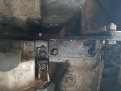

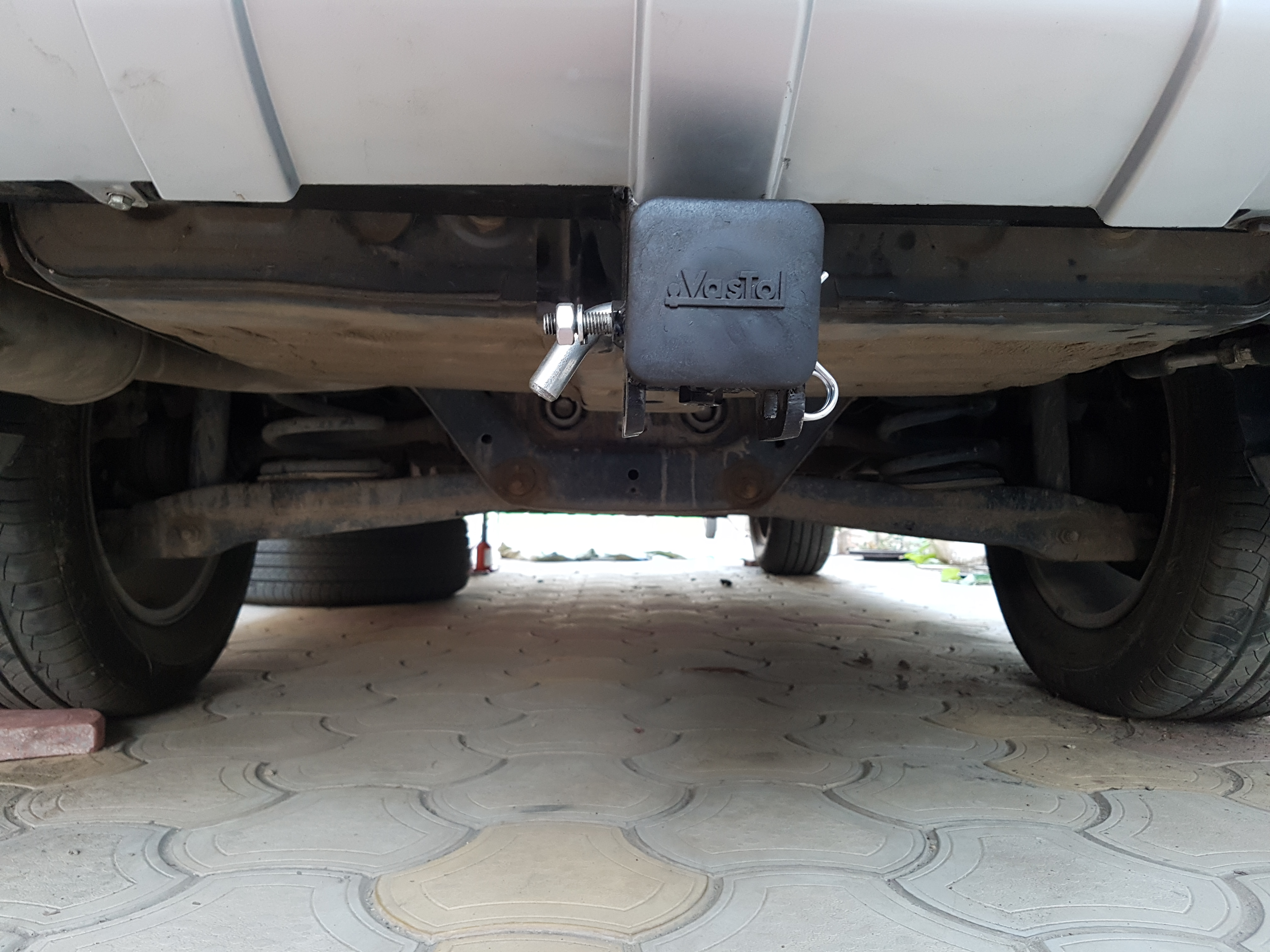

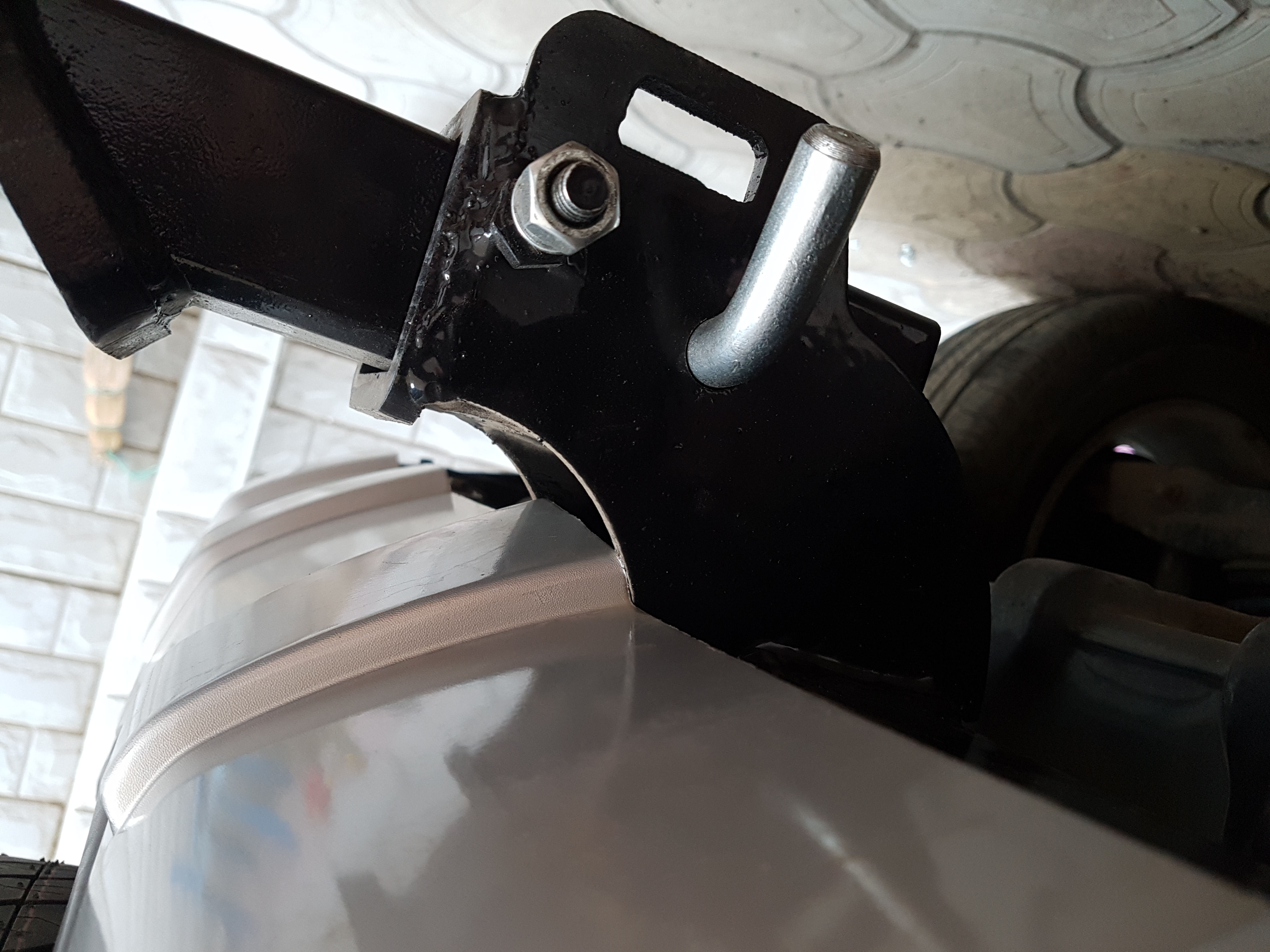

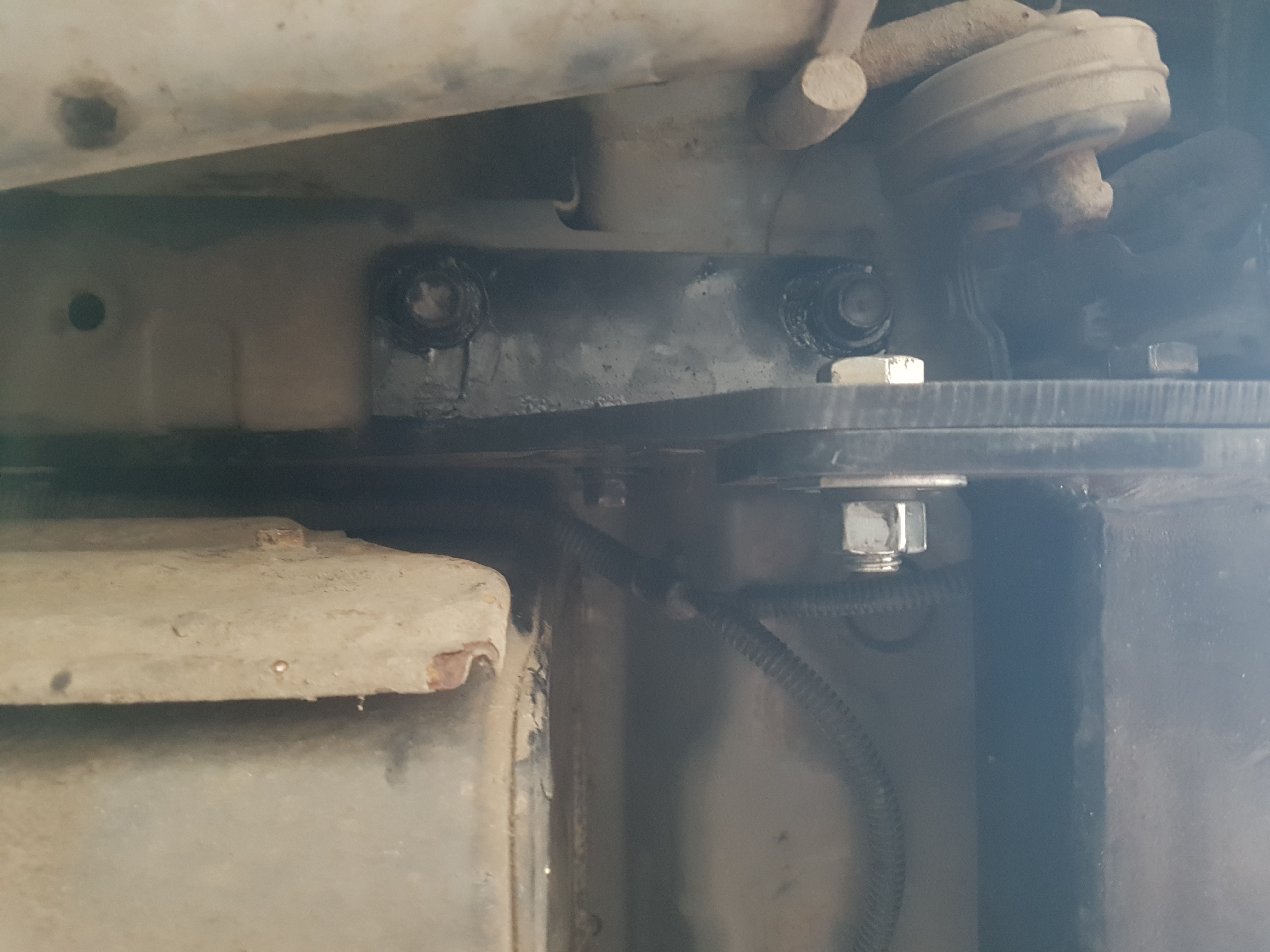

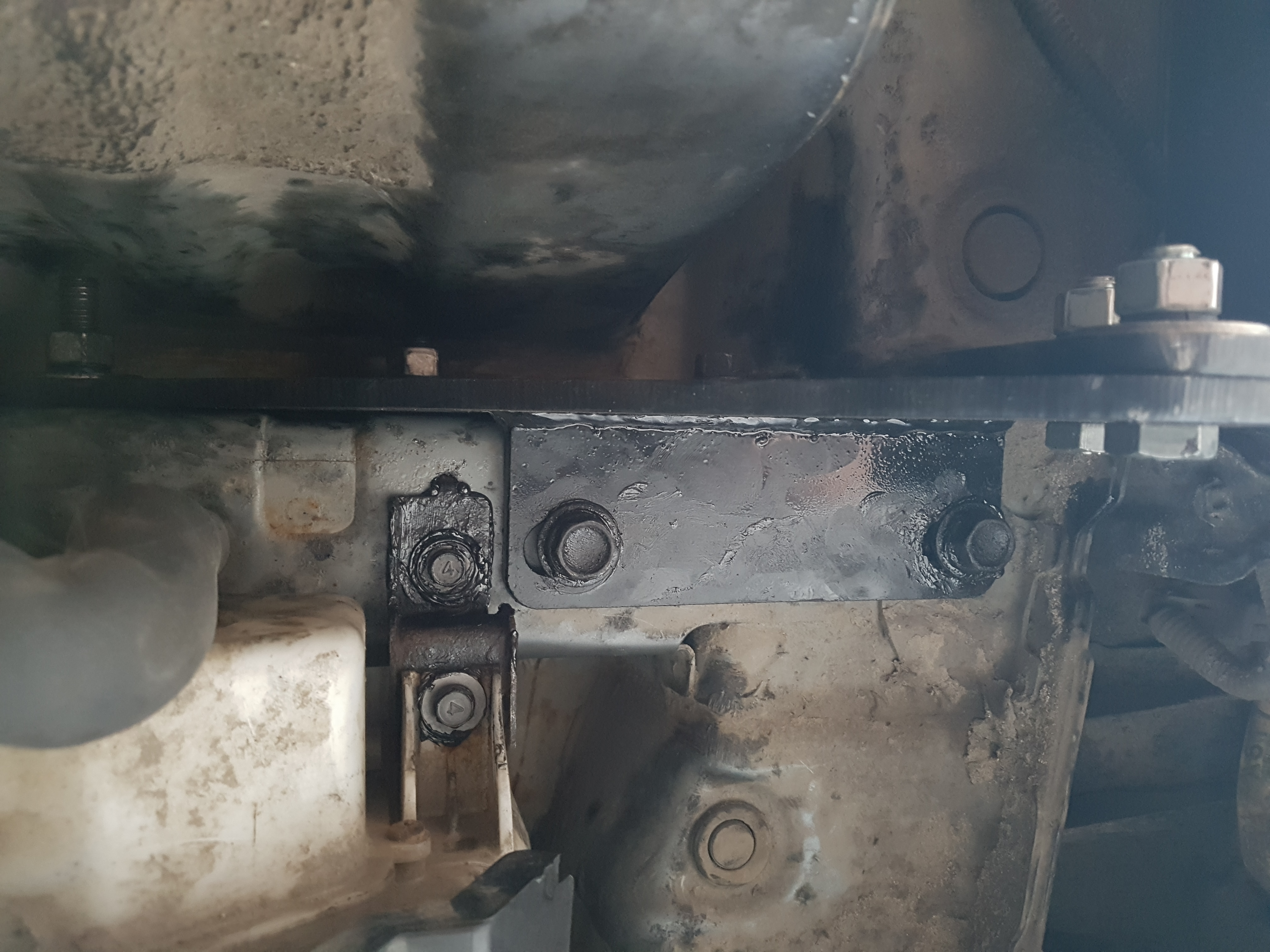

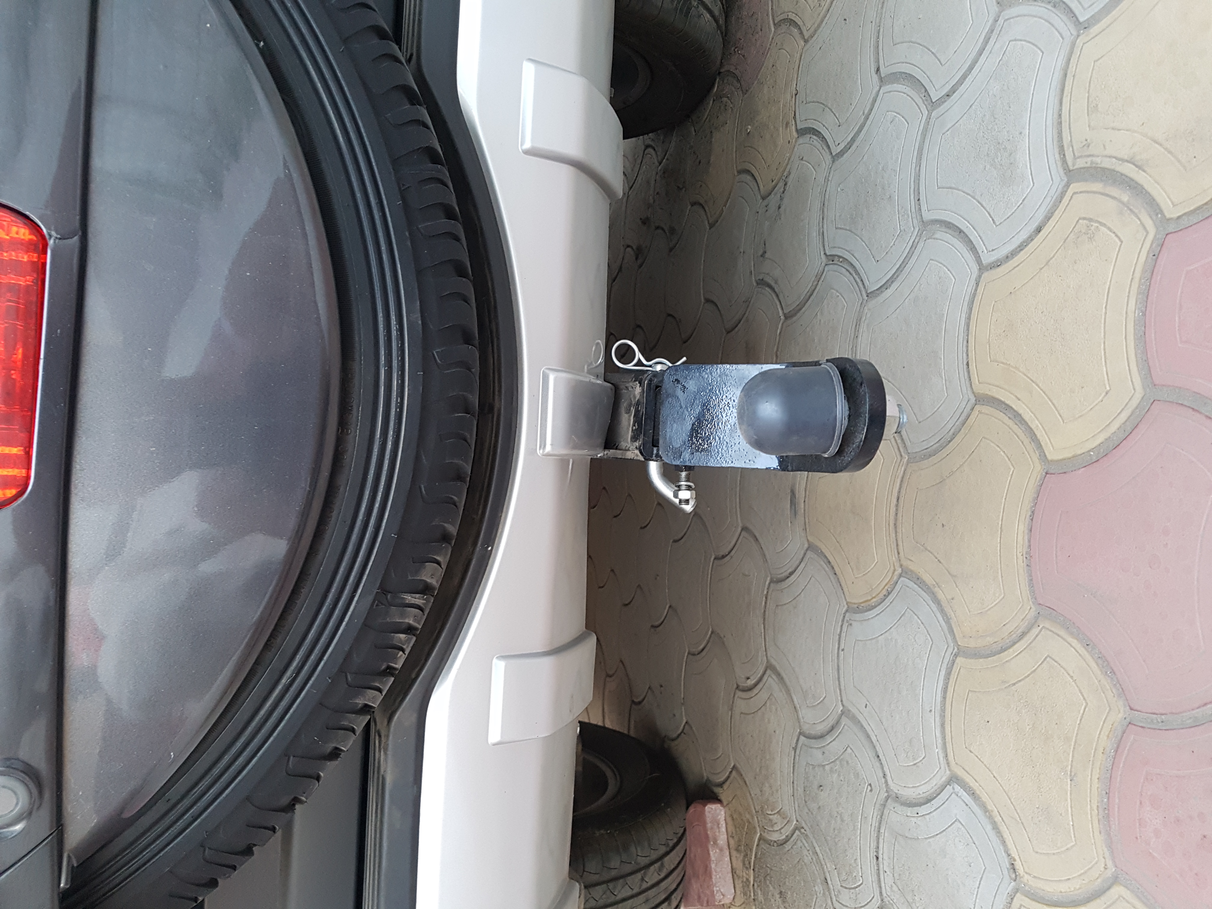

Установил фаркоп VasTol (подозреваю что это два производителя - Вася и Толик. видимо один варит, а второй красит) со съемным сцепным устройством под квадрат. На бирке написано что подходит для Паджеро 3 и Паджеро 4, устанавливал два дня, электрику еще не подключал, так как имею проблему с тормозными дисками - правый задний не слазит.
По установке - ничего не предвещало беды и легкого гимора - посмотрев на планку которая крепится к кузову я убедил себя что работы на пару часов, а вышло пару дней. Крепится планка к кузову на 5 болтов 3 из которых коротких и гайки вварены в кузове, а 2 длинных и надо изгибать ручонки и просовывать пальцы в те места где они еще не бывали, чтобы накинуть гайки (2 планки - левая и правая, по 5 болтов). Занялся сразу правой стороной и там меня ждала засада в виде испарителя салонного кондиционера и закисших болтов, но нас этим не испугать. Два болта крепления испарителя,я удачно свернул и потом наупражнялся с выковыриванием остатков. Дальше все пошло более ни менее гладко за исключением того , что фаркоп оказался чуть длиннее посадочного места между планками на 5-8мм (видимо планки выгнуло или они заняли неправильное положение после затяжки болтов, но откручивать их желания не было), при помощи домкрата и человека прыгающего в багажнике - удалось загнать фаркоп на его место и закрутить.
Ничего сверлить и подрезать не пришлось.
