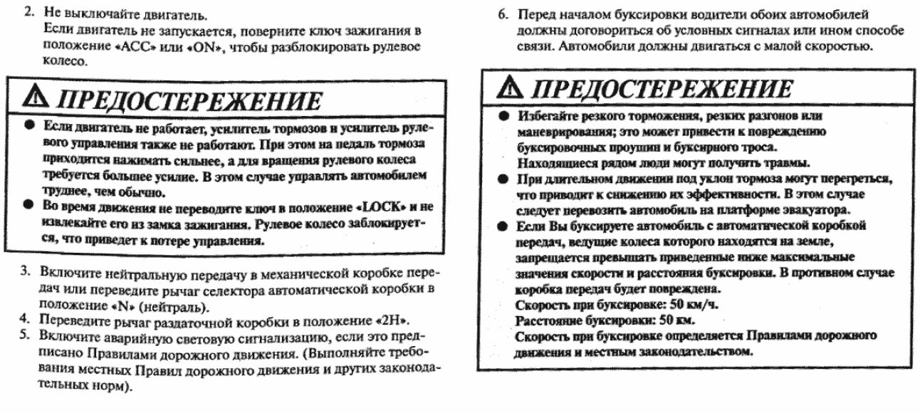

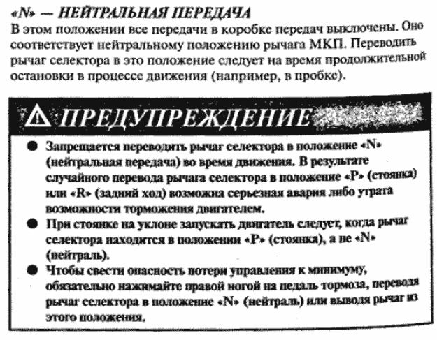

Russo81
Сообщения: 1678
Зарегистрирован: 01 окт 2009, 16:43
Двигатель:: бензин
Мой автомобиль(и):: Легковой:(
Откуда: МО, г.Долгопрудный
Благодарил (а): 547 раз
Поблагодарили: 130 раз
Re: На улице мороз, как эксплуатировать NEW MPS...
Сообщение Russo81 »
Вот по этим картинкам не вижу упоминания "С работающим мотором хоть всю жизнь на тросе катайся с любой скоростью."
Сообщение sn1 »
и я о том же

А это надо не в этих книжках смотреть. :)

SNOOPER писал(а):А это надо не в этих книжках смотреть. :)
у 99% только эти книжки, о том же говорит инет в 99 ссылках из 100
Сообщения: 57461
Благодарил (а): 1023 раза
Поблагодарили: 4792 раза
А что ты собственно хотел чтоб написали устройство и принцип действия АКПП, в руководстве пользователя?
Если развить дальше мысль о невозможности буксировать при заведенном двигателе при скорости более 50км/ч.
То сразу возникает вопрос:
А как же вы вообще ездить можете ведь при сбросе газа происходить практически тоже что и в нейтральном положении.
Да и вообще влом объяснять очевидные вещи.
Причём есть человек который на этом собаку съел, спросите его. :)

Russo81 писал(а):Вот по этим картинкам не вижу упоминания "С работающим мотором хоть всю жизнь на тросе катайся с любой скоростью."
В АКПП есть гидронасос, который работает от двигателя, а не от карданного вала. Он засасывает АТФ из поддона, подаёт на гидроприводы и на смазку всех деталей, почти как в двигателе. Без подачи масла детали АКПП не смазываются! От кардана (через раздатку) гидронасос крутиться не может, ведь передача выключена. А чтобы включить передачу, нужно давление в гидросистеме. Замкнутый круг.
При работающем моторе гидронасос работает, детали АКПП смазываются, ехать на буксире можно без проблем.
