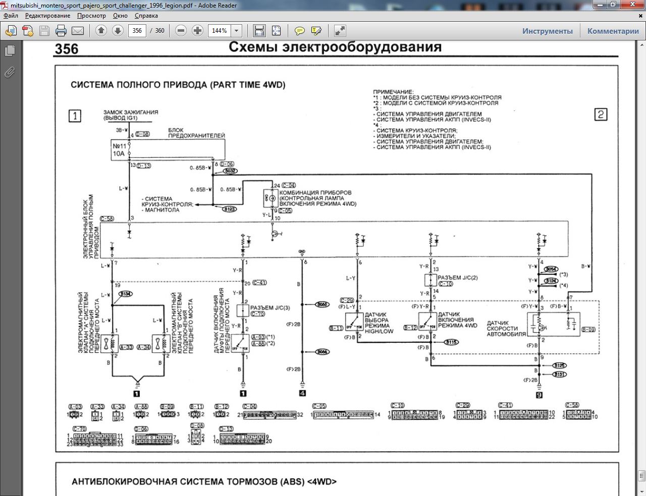

Прошу подсказать как подлезть к разъемам и самим датчикам 4h и 4l на коробке с раздаточной? Проверял работу данных датчиков на контактах разъема расположенного около левой ноги водителя, ни при каком положении рычага 2h, 4h, 4l датчики не звоняться (звонил на КЗ 6 контакт с 2 и 5 разъема с-29).

Открутить ограничитель колебаний раздатки (он сбоку), открутить поперечину рамы и приопустить раздатку. Датчики сверхуfurk писал(а):Прошу подсказать как подлезть к разъемам и самим датчикам 4h и 4l на коробке с раздаточной?

Начни с проверки разъемом пневмоклапанов (контакты окисляются) и самих клапанов (должны щелкать). У меня (4д56, 2003) стоят под воздушным фильтром.Игорь 72 писал(а):Добрый день! У меня похожая проблема. В положении рычага раздатки 2Н постоянно мигает лампочка подключения полного привода. Помогите кто знает в чем проблема. Заранее всем спасибо!
