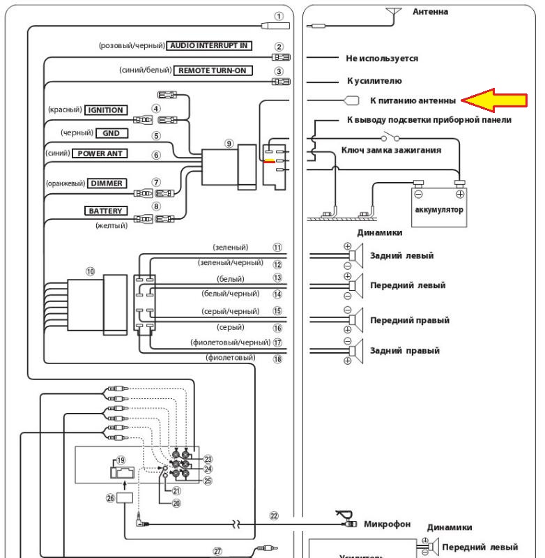

Ставил Alpine CDE-133bt - не меломан, результатом доволен т.к. функционал расширился. И про Альпайн - качество радио по сравнению со штатной магнитолой ИМХО хуже.[/quote]
CDE-133bt не для Европы.
Антенну надо подключать без переходников. Если не ошибаюсь европейский Alpine - Коннектор: Fakra
Дополнительно рекомендую заглянуть: http://www.alpine.ru/podderzhka/obnovle ... 133bt.html
И дополнительно подключиться к питанию антены.

Фраза "Please note: This Software is only usable for European products!" по ссылке означает, что предлагаемое обновление только для европейских вариантов магнитолы CDE-133bt. Сама магнитола европейская - антенна подключается без всяких переходников.

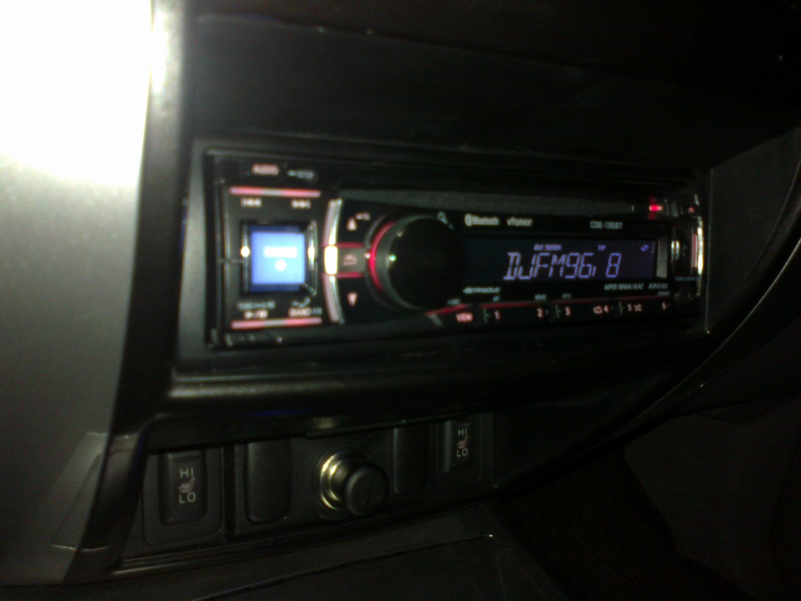

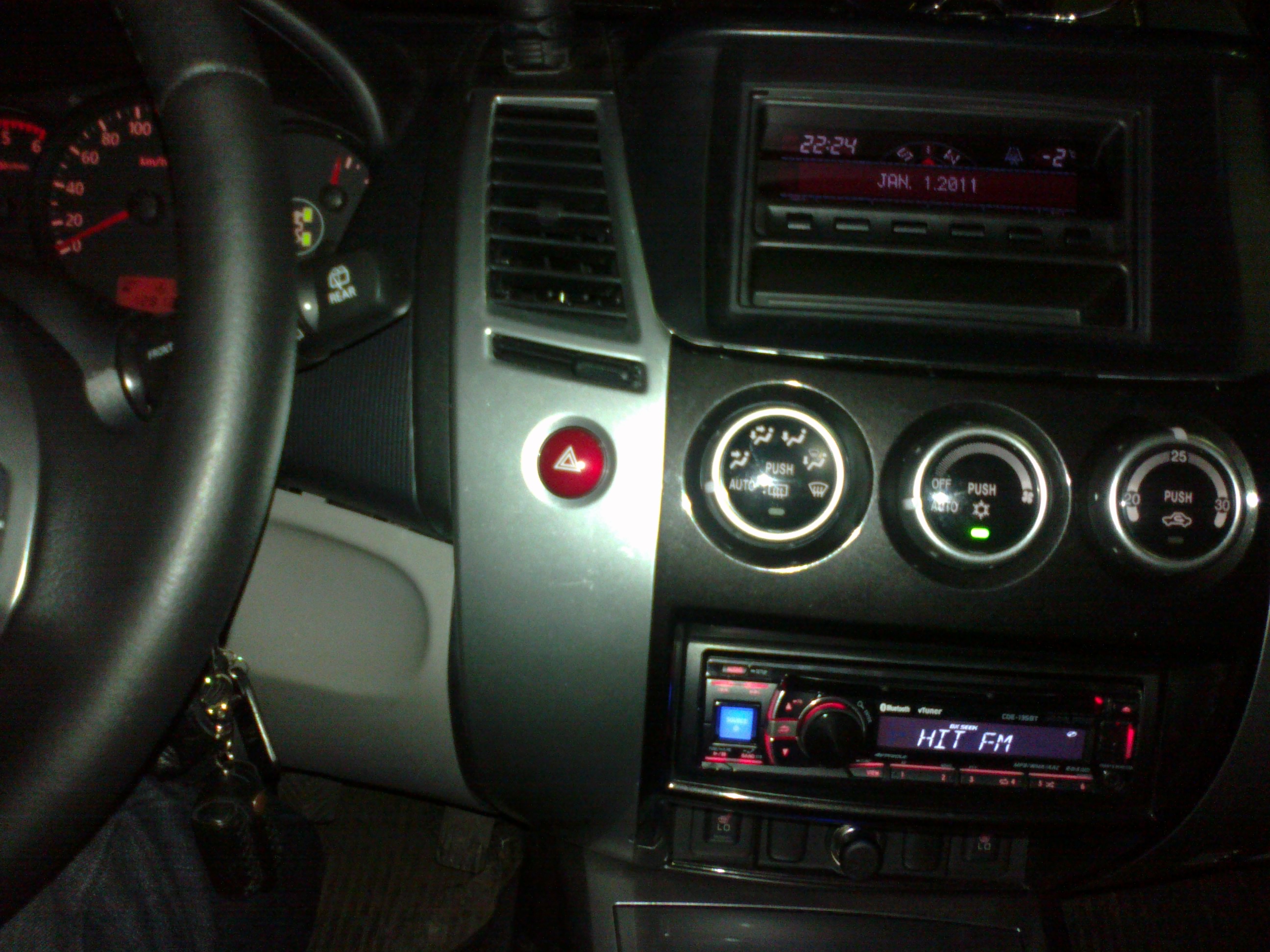

Итог: Alpine CDE-135BT
Радио ловит на отвертку в антенный разъем (тест при покупке).
После установки в машину и подключения штатной антены через штатный усилок: На всех волнах прием отличный...стали слышны многие чужие голоса, вот только падлюка не ловит сигналы МКС
Подключено через универсальный переходник (с ним ГУ в штатное место запихивается с трудом).
Синезуб удивил обилием функций и спел мне песню от убогой Нокии.
Альпинка уверенно запомнила 2 телефона (из 5 возможных)
РДС вываливает все (курс валюты идет двумя куплетами).
И самое главное! ЗВУК! ЗВУЧИЩЕ! ..и это на штатных китаекартонках, без усилка по штатной проводке!
Громкости звука достаточно для ощущения болевого порога...даже стали слышны родные пищалки (оказываются они там есть). Тискать кнопки на панельке держа руку на ручке КПП получается.
В целом очень доволен! Ищу адаптер кнопок на руле.
