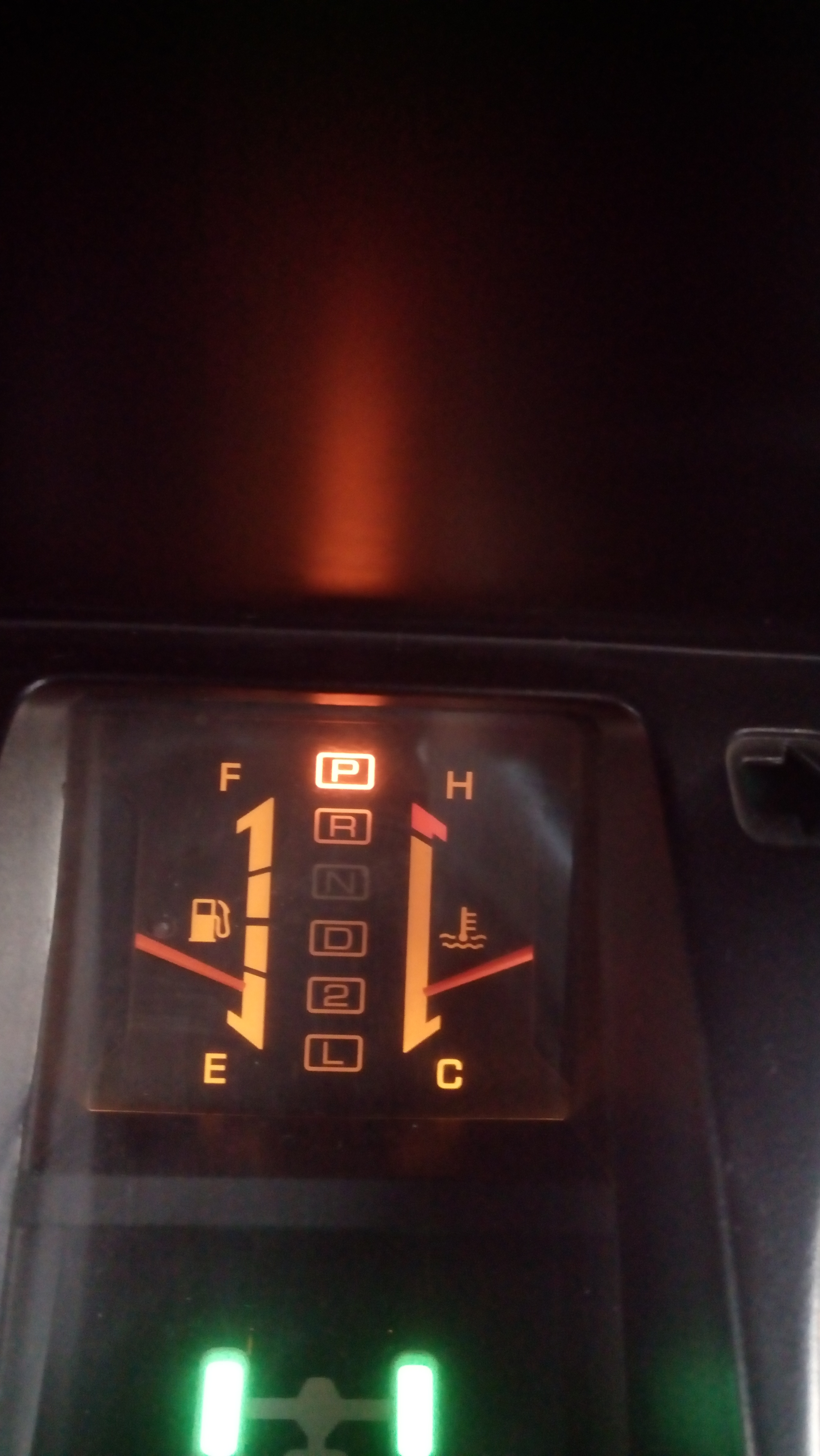

Парни посмотрите пожалуйста на попловок температурного датчика. Сдаётся мне, что двигатель не встаёт в рабочую температуру, поэтому и печка слабо дарит. На улице -30, радиатор не закрыт. Говорят что стрелка должена располагаться чуть ниже попловка, тогда и жарить будет.

Ну тут или датчик врет или одно из двух :)
Реально я на таком положении в морозы только выезжать начинаю. Обычно ровно посередине стоит в любое время года.
А термостат есть ? Может там пусто под корпусом :)

)) термостат есть вот буквально месяц назад поставил новый родной, но не поверил его.

А капот открыть и потрогать трубки есть возможность? Если тосол идет по большому кругу, когда двиг еще на прогреве, то явно дело в термостате.

Ну или машина на холостых стоит, ясень пень в минус 30 остывать будет. Мало вводных.
